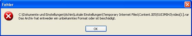

Bei mir kommt diese Meldung, wenn ich die Videos versuche zu öffnen:
Achim

Du hast recht, der Server schickt nur 28 Bytes. Eventuell lässt sich da noch was machen.
