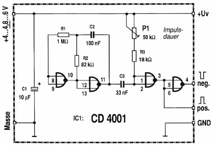

Was ich schon gemacht habe, ist einen Servo (dessen Elektronik defekt war) direkt als Motor betrieben.
Der dreht zwar nur einen kurzen Weg, aber wenn man bspw. die Spannung für 3 sec. einschaltet, fährt der Servo sauber auf Anschlag und blockiert dann. Natürlich muss man dann die Spannung abschalten ... Für die andere Richtung dreht man halt die Polarität der Spannungum und wieder das selbe Spiel 2-3 sec. Spannung drauf. Das ist zwar sehr rudimentär, aber es funktioniert ohne jegliche Ansteuerung. Der sinnvollere Weg wäre der Einsatz eines Servotesters um den Servo zum Drehen zu bewegen. Gibts für ein Appel & Ei bei Conrad: http://www.conrad.de/script/servotester_bausatz.sap Statt dem Poti schaltet man zwischen 2 festen Widerständen z.B. mit einem Relais um und hat somit 2 fixe Endpositionen zum direkten Anfahren. Einfach, aber zweckmässig und preiswert aufzubauen. Wer will kann das natürlich auch mit einem Atmel lösen ![]() Gruß Tom |
