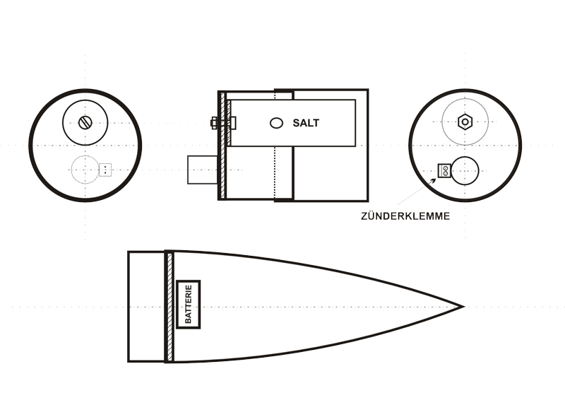

Eine erste, unbemaßte Skizze, wie man den Salt einbauen könnte: Die Spitze muss abnehmbar sein, um schnell an den Salt heranzukommen. Sie kann z.B. mit einem Streifen Tesa-Film befestigt werden. Ist das soweit verständlich?

... einwandfrei ... ... nur ein paar Zusatzfragen zum Verständnis für einen Einsteiger: Wäre es nicht besser den ganzen Aufbau (Salt, Batterie, Auswurfladung, ...) zentral (bzgl. Durchmesser) zu setzen ? So wie es aussieht sitzen die Belüftungsbohrungen am Stoß der Payloadbay zum Rohr ... ist nicht beabsichtigt oder ? Wir müssen doch auch noch in der Payloadbay Bohrungen setzen? Wird die Batterie mit den Leitungen verlötet oder gibt es für die Sondergröße eine Halterung? Sollte der Schalter zur Spannungsversorgung von aussen zugänglich sein? Oder Spitze ab ... Schalter ein ... Spitze drauf ...? ... aber fliegen will ich selber ... Grüße Michael

Zitat: Wäre es nicht besser den ganzen Aufbau (Salt, Batterie, Auswurfladung, ...) zentral (bzgl. Durchmesser) zu setzen ?
Ja schon, aber so passt das halt ganz gut rein und wird funktionieren. Zitat: So wie es aussieht sitzen die Belüftungsbohrungen am Stoß der Payloadbay zum Rohr ... ist nicht beabsichtigt oder ? Wir müssen doch auch noch in der Payloadbay Bohrungen setzen?
Die 3 Bohrungen kommen weiter oben hin. Sie müssen nicht in der Ebene sitzen. wie die Bohrungen im Schutzrohr. Die 3 Bohrungen sollen je ca. Ø 0,6 mm haben. Wer nur 0,8 oder 1mm Bohrer hat, kann die auch verwenden. Das funktioniert trotzdem! Zitat: Wird die Batterie mit den Leitungen verlötet oder gibt es für die Sondergröße eine Halterung?
Könnt Ihr gerne machen. Es gibt natürlich auch Halter, aber die bedeuten wieder zusätzliches Gewicht! Zitat: Sollte der Schalter zur Spannungsversorgung von aussen zugänglich sein? Oder Spitze ab ... Schalter ein ... Spitze drauf ...?
Den Schalter kann man hinsetzen, wo man will, nur außen würde ich ihn nicht anbringen (Aerodynamik  ) Ich werde ihn mit auf dem Spant zur Fallschirmkammer unterbringen. Zitat: ... aber fliegen will ich selber ...
Ich eigentlich auch!  Gruß Andreas

Kurz nochwas zum SALT Einbau:
Beim einem S1F Wettbewerb hatten wir den SALT in der Spitze festgemacht. Aber beim Auswerfen trennte (!) sich der SALT vom Modell !! Christian hatte ihn glücklicherweise in der Wiese wieder gefunden...
Wie wäre es, wenn man am SALT Container eine kleine Öse vorsieht, wo man eine "Rettungsleine" dranknotet, damit der SALT fest mit der Spitze verbunden bleibt ?
Gruß Tom
