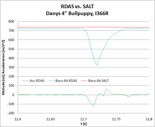

Zitat: Ich benutzte ein USB Wandlermodul von Measurement Computing Typ PMD 1208LS. Mehr dazu hier . Ich habe mit 1000 S7s gemessen. Am Ende liefert mir die Elektronik einen Status der Messung. Der wahr damals "alles okay". Ich kann dir also nicht sagen ob da Samples fehlen. Die Elektronik behauptet das keine fehlen. Zitat: Das man durch heran zoomen irgendwann die Abstunfung des ADs sehen kann ist klar. Auch das er beim RDAS größer ist ist klar. Was ich damals als Anlaß genommen habe hier zu posten war hatl das der SALT mit 2m Auflösung einen Sprung in der Kurve hatte von fast 40m. Also weit mehr als nur die Abstufung durch den AD. Dank der Diskussion ist mir jetzt klar geworden, das die Ursache wohl bei einem Kolbeneffekt durch den Fallschirm liegt. Schaut man sich meine Beispielrechnung an, so muss sich da was nur 0,7mm bewegen um so einen zacken zu verursachen. Stellt man sich jetzt vor das ein Fallschirm in der Kammer viel mehr Bewegung haben kann, so wird der Effekt auch noch durch eine kleine Öffnung am Kabel entlang wirken. Fazit: Ich werde beim bau mehr Sorgfalt pflegen das alles so dicht wie möglich ist, und sich alles so wenig wie möglich bewegt. Den SALT werde ich weiterhin einsetzen. Er hat ja trotz der Zacke den Flug tadellos erledigt. Gruß Neil Die Erde ist eine Scheibe. Egal in welche Richtung sich die Menschheit bewegt, sie geht immer auf einen Abgrund zu. |

meine BullPuppy 4" hat folgenden Aufbau: Heck, Motor, E-Bay (dicht zum Heck, kleines Loch für Draht zur Spitze hin), KEIN Piston, Fallschirm, Spitze. Damit ist deine Ueberlegung nicht richtig, der Fallschirm geht bei Brennschluss nach vorne, von der E-Bay weg und könnte so eher eine Unterdruck = Druckabfall erzeugen. Bei mir hätte sich die Rakete mit 120 m/s bei Ereignis1 zerlegt. Wie krieg ich die neue Software ? Geändert von Dany am 09. Juni 2008 um 22:37 |
Beitrag 6806905
das hat er doch auch getan. Die Kurve des RDAS geht nach oben, zeigt mehr Höhe an. Das bedeutet doch das der Druck in der Kammer kurzzeitig sinkt. Gruß Neil Die Erde ist eine Scheibe. Egal in welche Richtung sich die Menschheit bewegt, sie geht immer auf einen Abgrund zu. |
