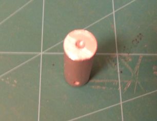

Ich habe mich noch einmal mit meiner Rampe auseinandergesetzt: Ziel war, einen Adapter zwischen Stativgewinde und Bohrfutter herzustellen.
Im Baumarkt besorgte ich mir einen Schubladengriff aus Alu:
Da habe ich aber offenbar eine besonders harte Legierung erwischt. Beim Bohren vibrierte es zwar unter grässlichen Geräuschen, aber spanen tat es nicht; war ja auch ein Stahlbohrer:

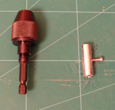

Danach wieder in den Baumarkt. Diesmal nahm ich eine Hülse, die ein Innengewinde von 6 mm hatte. Auf einer Seite schnitt ich über das 6-mm-Gewinde ein Witworth 1/4-Zoll-Gewinde - ich weiß, nicht gerade professionell. Auf der anderen Seite bohrte ich das Gewinde mit einem 7,5-mm-Bohrer aus. Hier seitlich noch ein kleines Gewinde zum Anbringen einer Schraube, damit das Bohrfutter mit dem Stab nicht mit einer Rakete wegfliegen kann - Louis weiß ein Lied davon zu singen. Das Bohrfutter (knapp 6 €) hat einen Sechskant.
So sieht das dann aus:

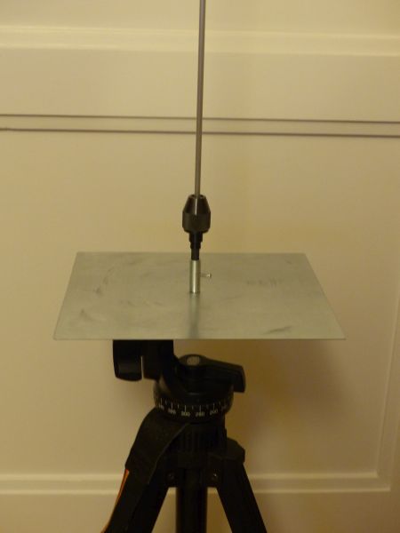

Und die Rampe:
Es funktioniert, obwohl man es nicht unbedingt professionell nennen kann.
Beitrag 7641608 [Alter Beitrag30. November 2017 um 13:33]
Das ist auf jeden Fall professionell. Sieht gut aus.
Ja, da gibts einige Legierungen die super zu Anodisieren sind, die werden dann gerne für solche Teile (Griffe) verwendet. Die haben dann halt z.B. keinen Bleianteil, der sie "weich" macht zum Drehen, Fräsen, Bohren.
Wenn du im Baumarkt nach Alu schaust, dann guck erst mal bei den nicht eloxierten Teilen. Da ist die Chance höher Material zum weiter bearbeiten zu finden.

Beitrag 7641610 [Alter Beitrag30. November 2017 um 16:02]
Mit "nicht professionell" meinte ich das "Überschneiden" eines metrischen 6-mm-Gewindes mit einem 1/4-Zoll Witworth-Gewindes, was ja nur einen Außendurchmesser von 6,2 mm und eine andere Steigung hat. Aber halten wird es. Eher bricht wohl das Stativgewinde aus.
