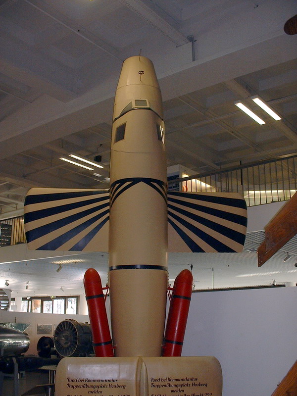

Hi Oli4, ich wollte das mit dem Text so ähnlich wie möglich mit dem Orginal machen.
Neil hat ein Orginal-Nachbau im Münchner Museum fotografiert und mir eine Bilderserie zur Verfügung gestellt. Ich habe sogar die RAL-Nummer des Lackes rausbekommen und ihn dann so abmischen lassen.
Hier mal ein Bild vom Orginal aus dem Museum.
da war der morning ein bischen schneller stick out tongue

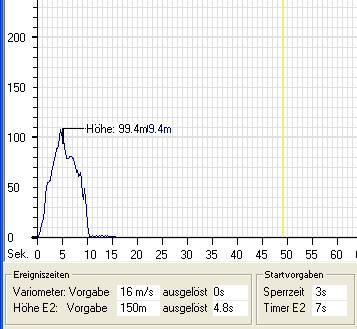

Ich habe bei zwei Flügen mit der Buccaneer jeweils verfrühte Auslöser des Variometers gehabt. (Immer kurz nach dem Gipfelpunkt). Ich traue dem Variometer also nicht so ganz.
Dazu kann ich nur sagen, daß das auf Druckunterschiede bei der Entfaltung des Fallschirms zurückzuführen ist. Aus dem Protokoll file geht doch eindeutig hervor, was der SALT gemessen hat. Benutzt ihr eigentlich diese Möglichkeit der Analyse?

@ Winfried, ich habe zwar noch nicht viel Erfahrung mit dem Salt, bin aber voll zufrieden mit den Ergebnissen, welche ich bisher gemacht habe.
Wie ich bereits weiter oben im Thread bemerkte, werde ich für die Natter die Variofunktion nutzen, sie bei einer Sinkrate von 20m/s einstellen und zusätzlich eine Mindesthöhe von 200m. Und da ist mir dann eigentlich Wurscht was zuerst auslöst. Da die Natter ja den Gipfelpunkt mit einer relativ großen Gewschwindigkeit durchfliegt, könnte es ja sogar sein, dass sie 20m/s im Gipfelpunkt drauf hat. Dann wäre es mir da auch in dem Falle Recht, wenn das Bremstriebwerk gleich im Gipfelpunkt zündet.

Da der zentrale BC-125 Stirnröhrenbrenner nicht zündete, reichte der Peak der 4 Booster-BC´s nur um die Natter ca. 60m senkrecht hochzutreiben, dann kippte die Natter um, und der Rest der BC-Stirnbrenner schob die Natter in einen flachen Bogen. Dabei rollte sie ein paar mal. Als das Apogäum (100m) durchflogen war, zündete das 2. Ereignis des SALT das Bremstriebwerk.
Man sah sehr deutlich die Abbremsung um ca. der Hälfte der Geschwindigkeit ohne dass die Natter ihre Lage oder Richtung änderte.
Leider nahm die Geschwindigkeit der Natter wieder zu, ehe der Schirm ausgestoßen und aufgegangen war. Die dabei aufgetretenen Kräfe rissen die Fallschirmleinen ab und die Natter landete etwas unsanft auf dem Boden.
Beitrag 81376 [Alter Beitrag13. August 2005 um 10:36]
hier die SALT-Grafik des Fluges...
