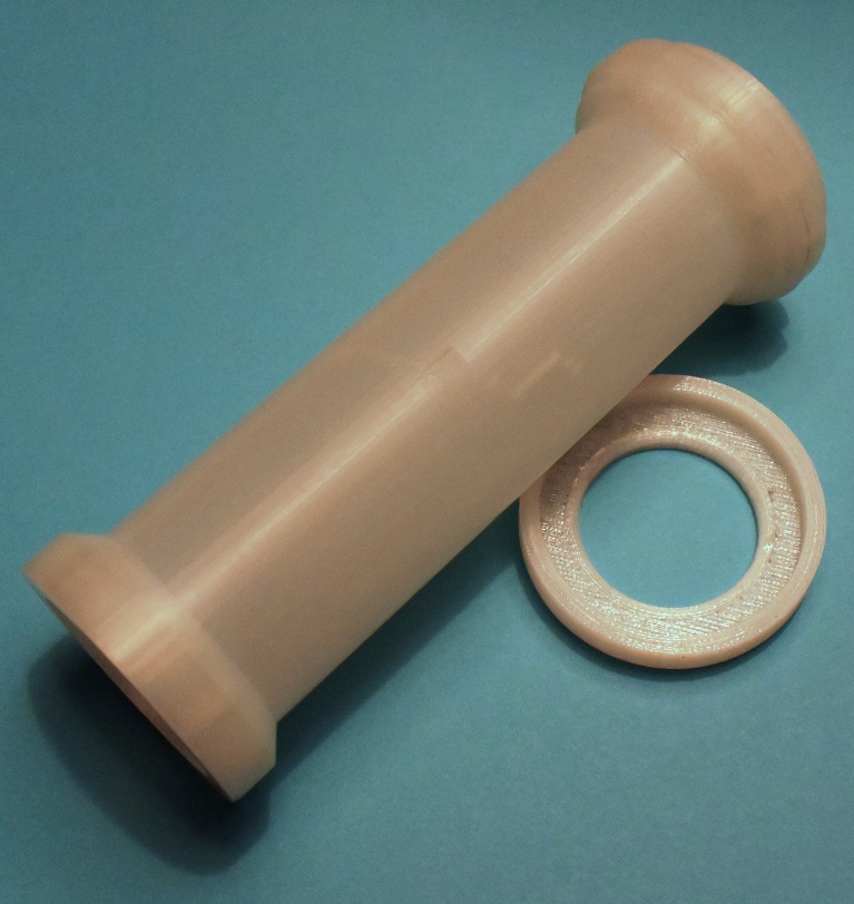

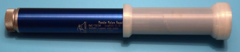

noch vor ein paar Jahren habe ich für so etwas sechs Stunden und eine Drehmaschine gebraucht:
Ein Adapter von 29 mm auf 38 mm.
Heute dauert das Zeichnen eine Stunde und das Drucken passiert fast von alleine. Passt in die üblichen Retainer und kann ganz ohne Schrauben zusammengesetzt werden (Klemmpassung). Dateien dazu hier: Anhang: adapter_1.txt und hier Anhang: cap_adapter.txt
Ohne Gewähr. Beim Druck temperaturbeständiges Filament benutzen und vorher testen, ob der Schubring die zu erwartenden Kräfte aushält.

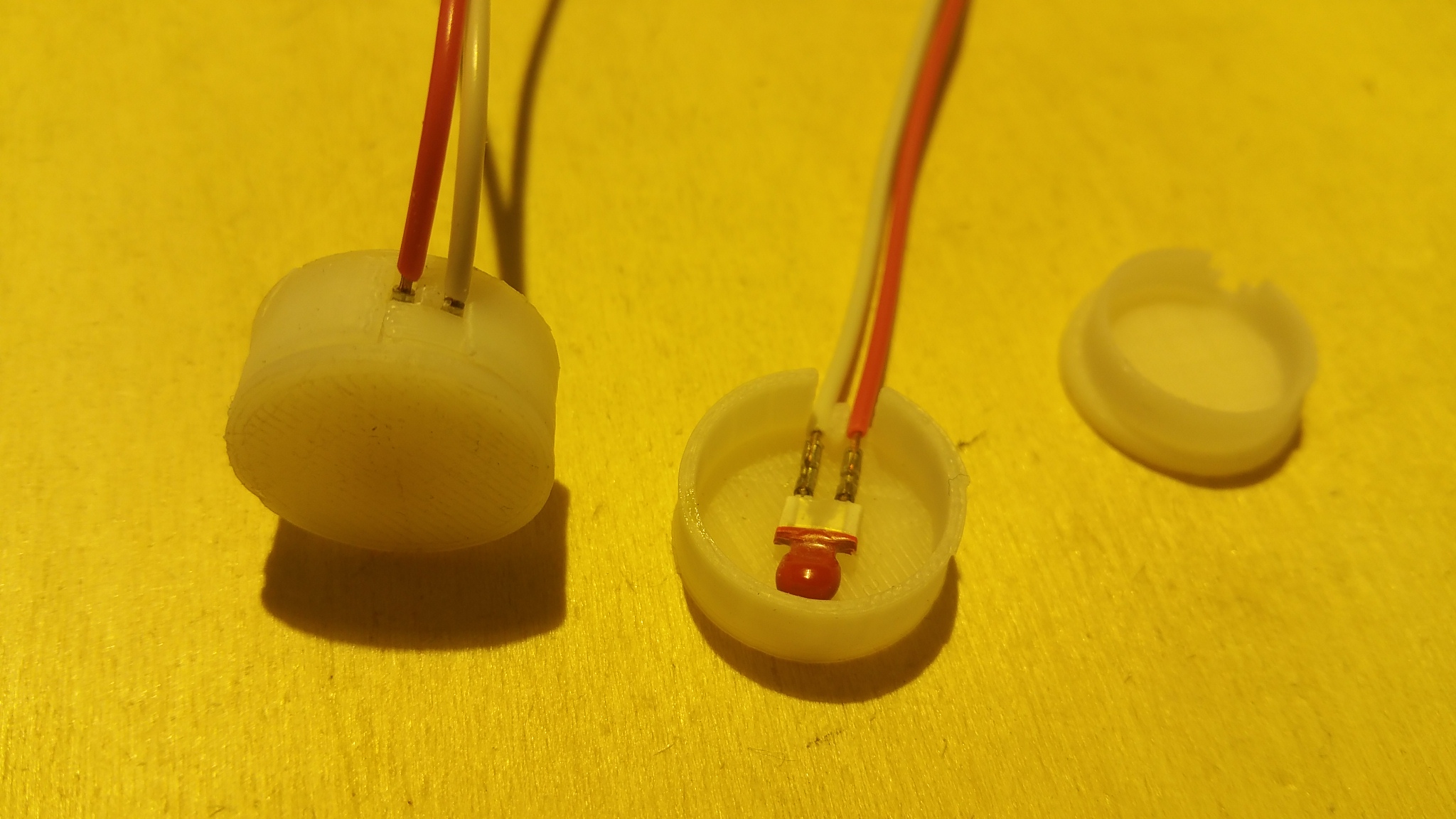

Wo wir gerade beim Drucken sind, was haltet Ihr von einem SP-Behälter mit Kurzschluss-Schutz für einen SN0?
Ich habe mir das so vorgestellt:

Die Dinger sind in ein paar Minuten gedruckt. Das Volumen kann man beliebig variieren.

Jetzt musst Du noch ein Scharnier mit eindrucken ;-) Sieht gut aus so.

Keine schlechte Idee. Wenn ich beide Teile mit einem dünnen biegbaren Steg verbinde, könnte man gleich das Kabel mit festklemmen.

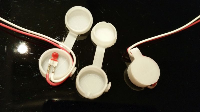

finde ich super das Teil! Rolli

V2. Für einen ersten Test wirds gehen. Das Schanier muss noch etwas kürzer. Das Volumen pass ich auf eine mittlere Rakete im 75mm an.
