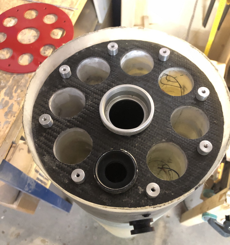

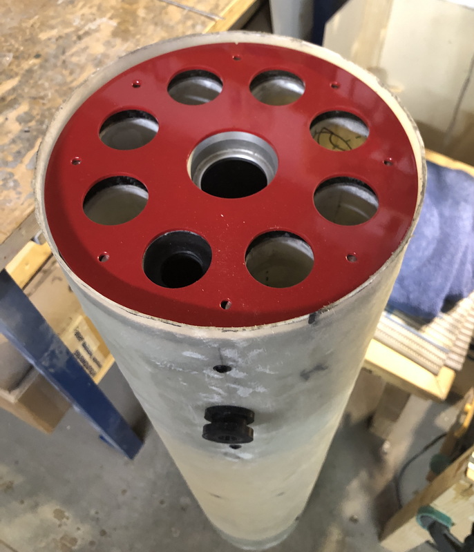

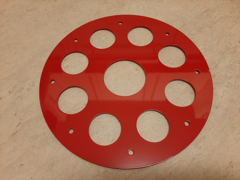

Alles klar, Oliver, manchmal ist man eben ein bisschen betriebsblind. (altersbedingt) Heute kamen von Andreas ein paar Teile bei mir an. Die Motorrückhalteplatte: mit entsprechenden Abstandshaltern. Schick, was?
Sieht super aus ! Tolle Lösung ! Sind die Rear Closings der verschiedenen Casings alle gleich hoch ? Also hast du dort überall Kraftschluss ? Oder haben die Spiel ? Vielen Dank Grüße Marco
Sind bei 38 und 54ger gleich große Verschlüsse.
