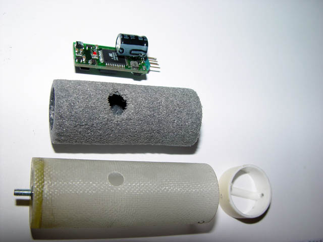

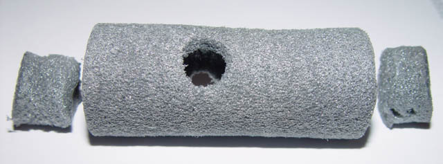

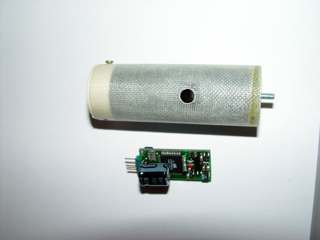

Hier meine Aufnahme für den SALT3 micro. Durchmesser 25 mm, Länge 70 mm, Befestigung schnell lösbar mit einer M3 Schraube durch den Spant. PU-Schaum dient als Polstermaterial. Zusammengebaut: Im Einzelnen: Die Polsterung:

 Andreas ... jetzt noch ein paar Bilder Deiner Kabeldurchführungen,die Anordnung der Bergung und Auslösung und ich verschwinde im Keller Der Salt 3 micro liegt vor mir (Danke Winfried !), die Noris-Rohre stapeln sich, der Styrodur-Spitzen-Rohling liegt bereit ... Ich hoffe noch alle Interessierten sind an Bord ... Grüße Michael

Siehe Bild auf Seite 1 - 1. Beitrag! Gruß Andreas
