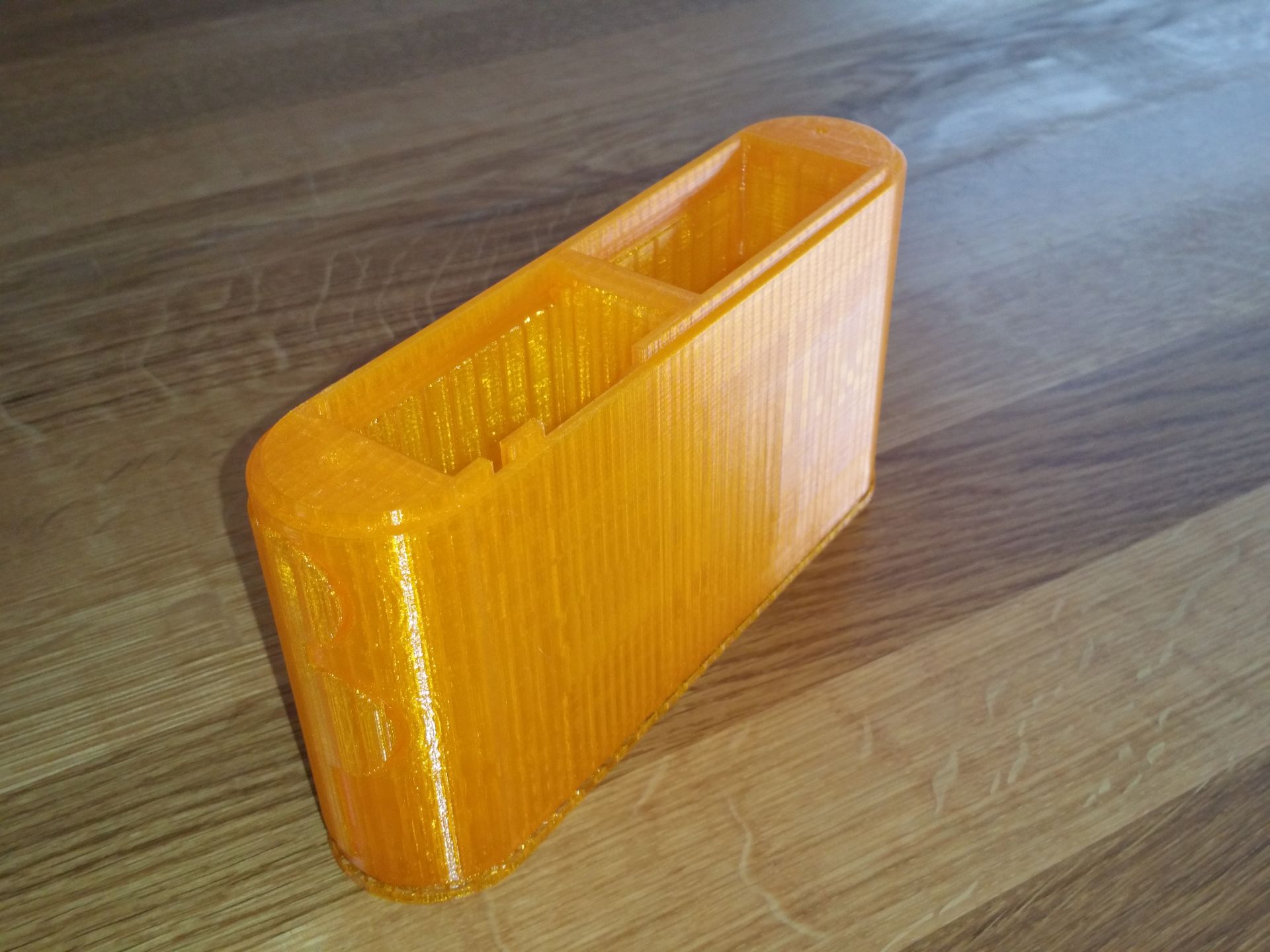

Gibt es eigentlich ein druckbares Material dass sich glattschleifen lässt? Mir sind die 3-Druckteile immer zu rauh, das hält mich bisher vom Kauf ab.

Eigentlich kann man alles schleifen ist ja ein festes Material. Zumindest wenn es nicht zu heiß wird wink .
Sonst kann man ABS auch mit Aceton glätten bzw. Dämpfen. Das Löst die Oberfläche und es wird glänzend glatt.

PLA lässt sich nur s e h r schlecht schleifen. Das Material ist eher zäh als hart und setzt sehr schnell die Poren des Schleifpapiers/Schleifsteins zu. Schleift man zu schnell, wird es auch noch (zäh-)flüssig.
Ich kenne aktuelle keinen Kunststoff, der einerseits gedruckt werden kann, andererseits dann aber noch so gut schleifbar ist, dass man eine glatte, gut lackierbare Oberfläche bekommt. Aceton ist auch keine Lösung (no pun intended), das gleicht nur sehr geringe Unebenheiten aus.
Pulvergedruckte Teile sind e t w a s besser schleifbar, dafür aber - selbst nach Cyanacrylat-Behandlung - nicht wirklich belastbar. Und die Preise sind jenseits von Gut und Böse.

Das beste Material ist meiner Meinung nach Fotoplast.
Lässt sich gut schleifen und bearbeiten und dennoch sehr fest.
Auch ist die Druckqualität bei den meisten DPD/SLA Druckern so gut das man kaum noch was nacharbeiten muss.
Leider ist das Material selber recht teuer.

Wir haben für die Firma letztens Teile drucken lassen, die waren garnicht mal so teuer, für Anzahl und Größe. Wurden von Zeitdruck3D gemacht

schwarzes ABS oder PLA in goldfarbe verläuft sehr gleichmäßig und ergibt wirklich sehr glatte Oberflächen.
Die "Rest- Rauhigkeit" schleift man dann über und pinselt dann Epoxy zum glätten drüber.
Entscheident ist hochwertiges Material und ein gut eingestellter Slicer.
