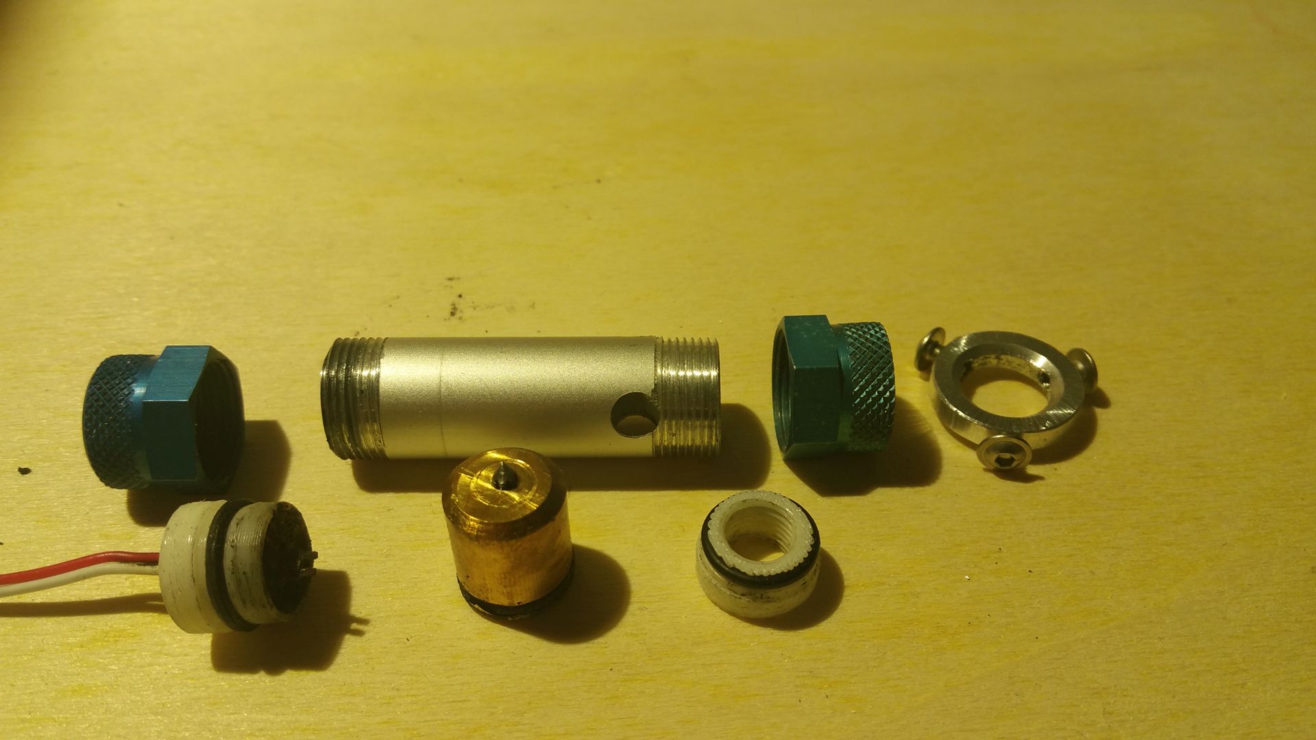

Beitrag 7644158 [Alter Beitrag01. März 2019 um 22:07]

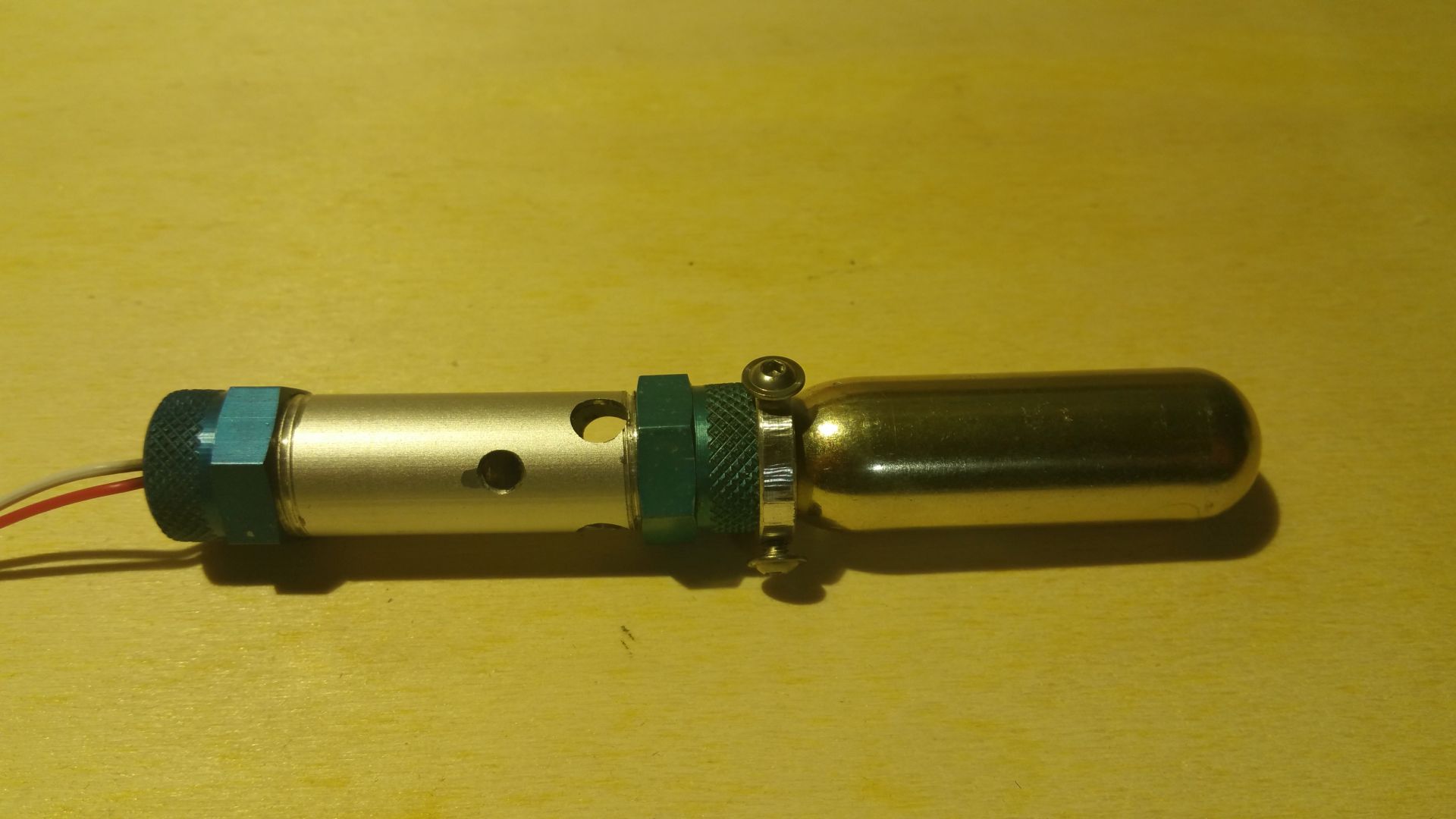

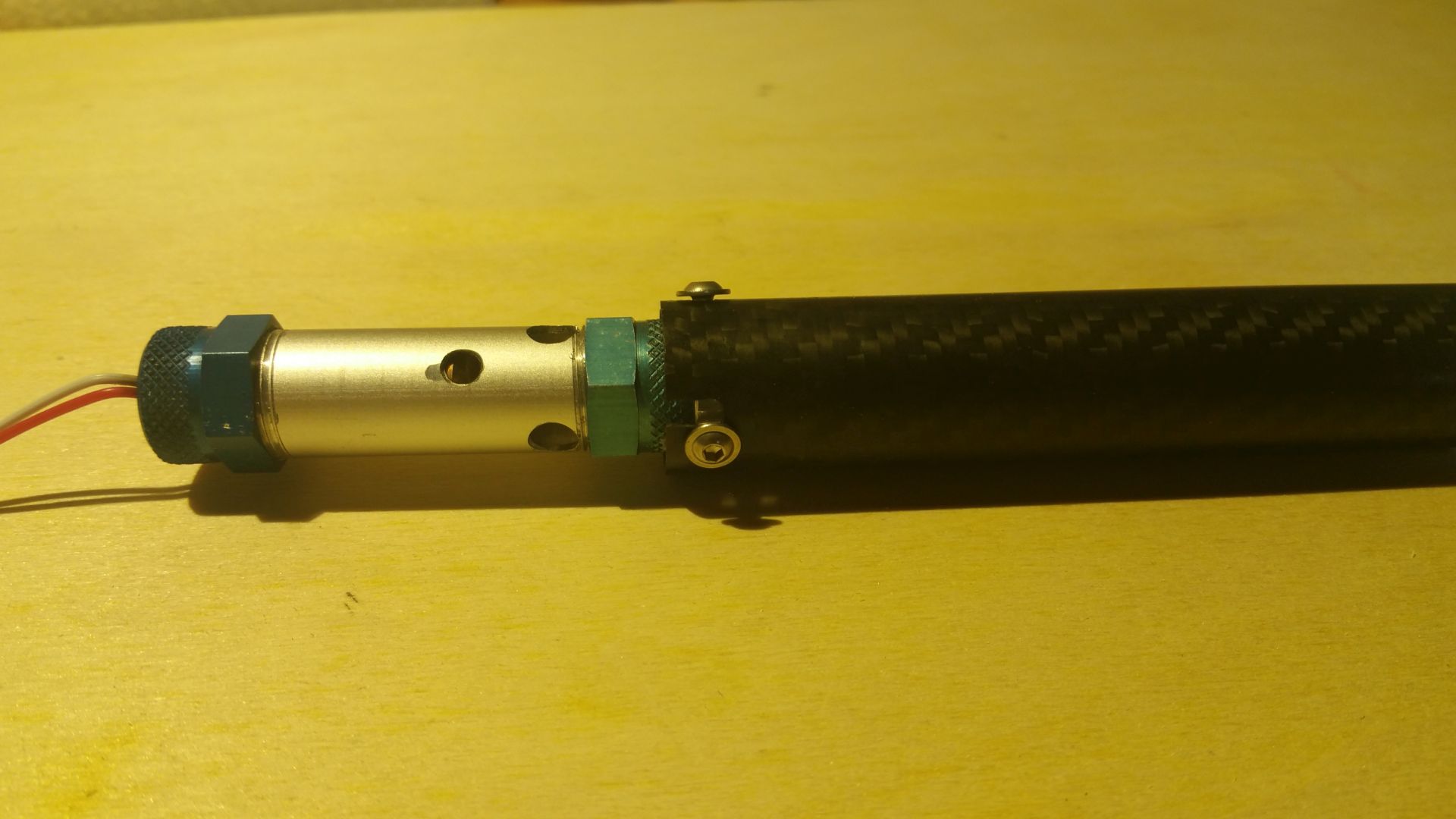

Das oben gezeigte CO2 Relaiys hat sich als unzuverlässig herausgestellt.
Das Neue hat einen größeren Durchmesser, passt aber noch in das Aufnahme-rohr.
Wiedereinmal zeigt sich, das man Hubraum nur durch noch mehr Hubraum ersetzen kann.
Mit dem Größeren Volumen kann bei gleichem Druck mehr Masse in Bewegung gesetzt werden.
Das Ergebnis ist, eine zuverlässige Auslösung der CO2 Kartusche.

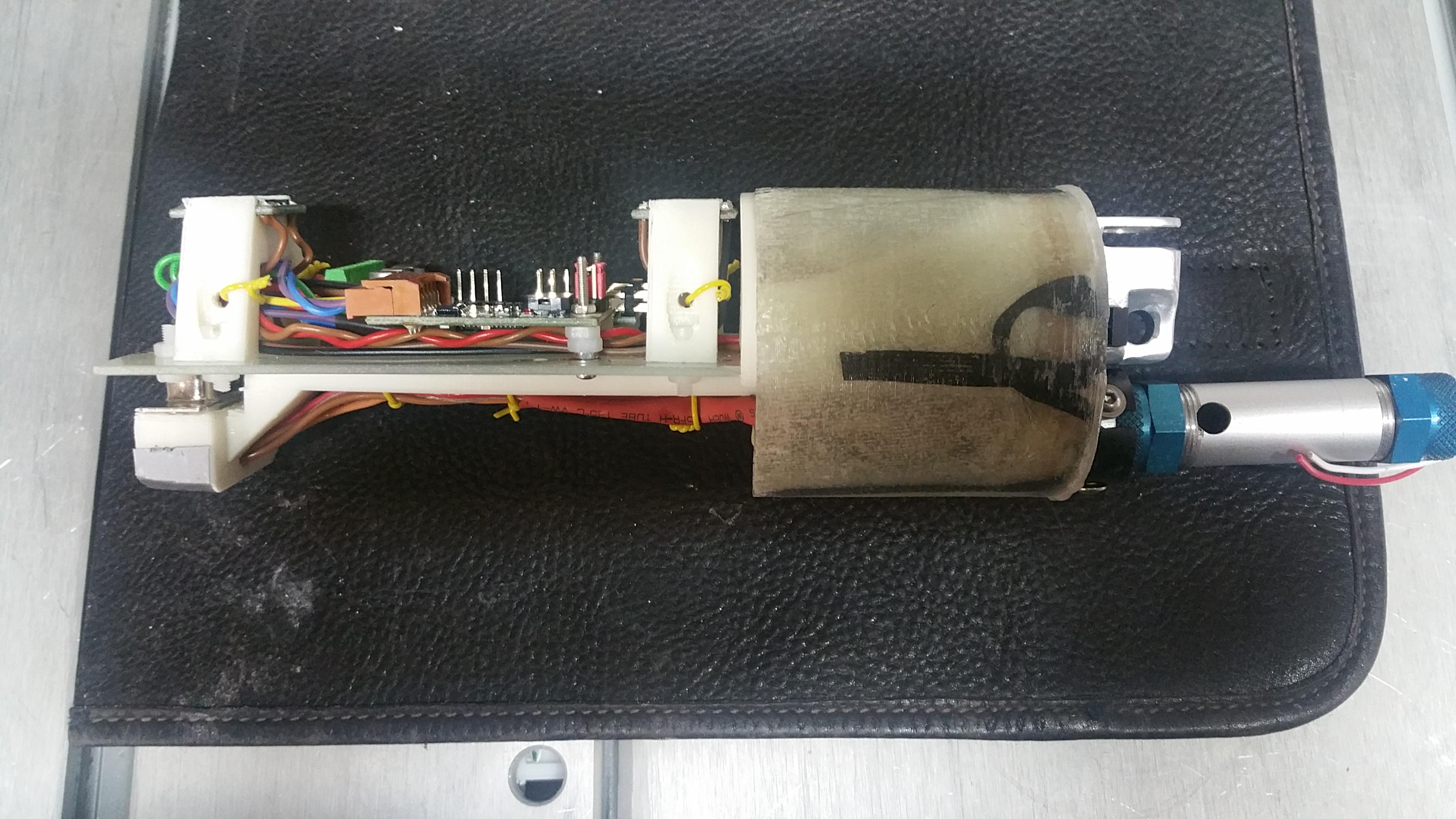

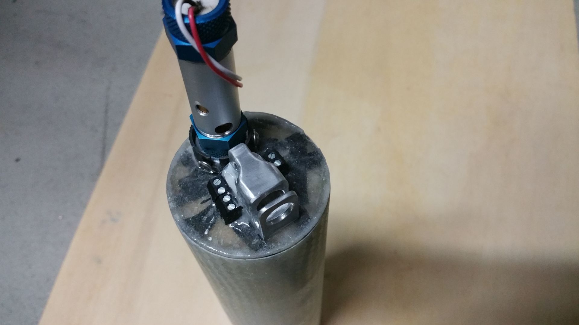

In den Bulkhead der Ebay ist jetzt eine Verstärkung aus 6mm Buchensperrholz eingebracht worden und das ganze Assemble hoffentlich wasserdicht verklebt.

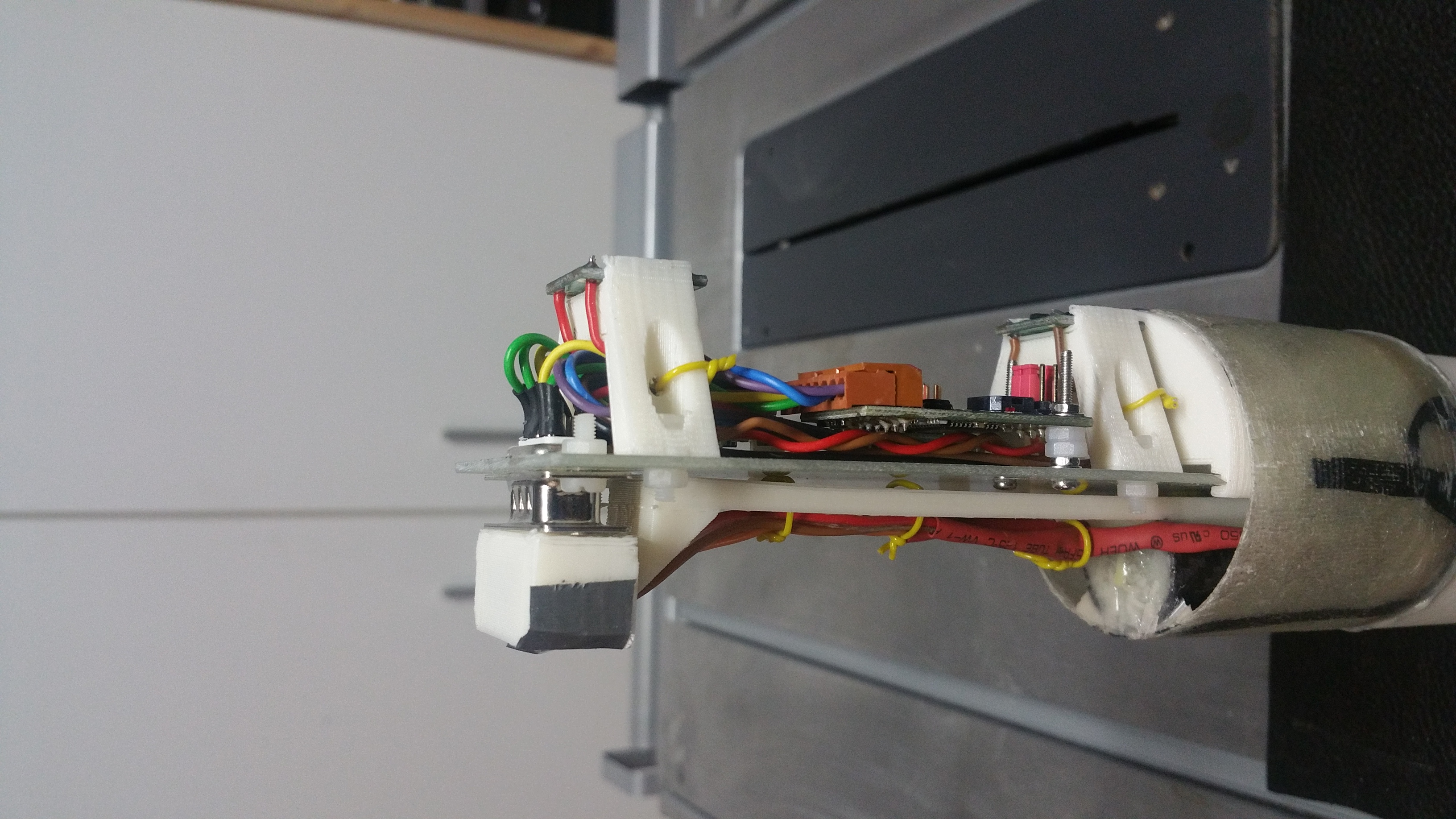

Beitrag 7644216 [Alter Beitrag10. März 2019 um 21:27]

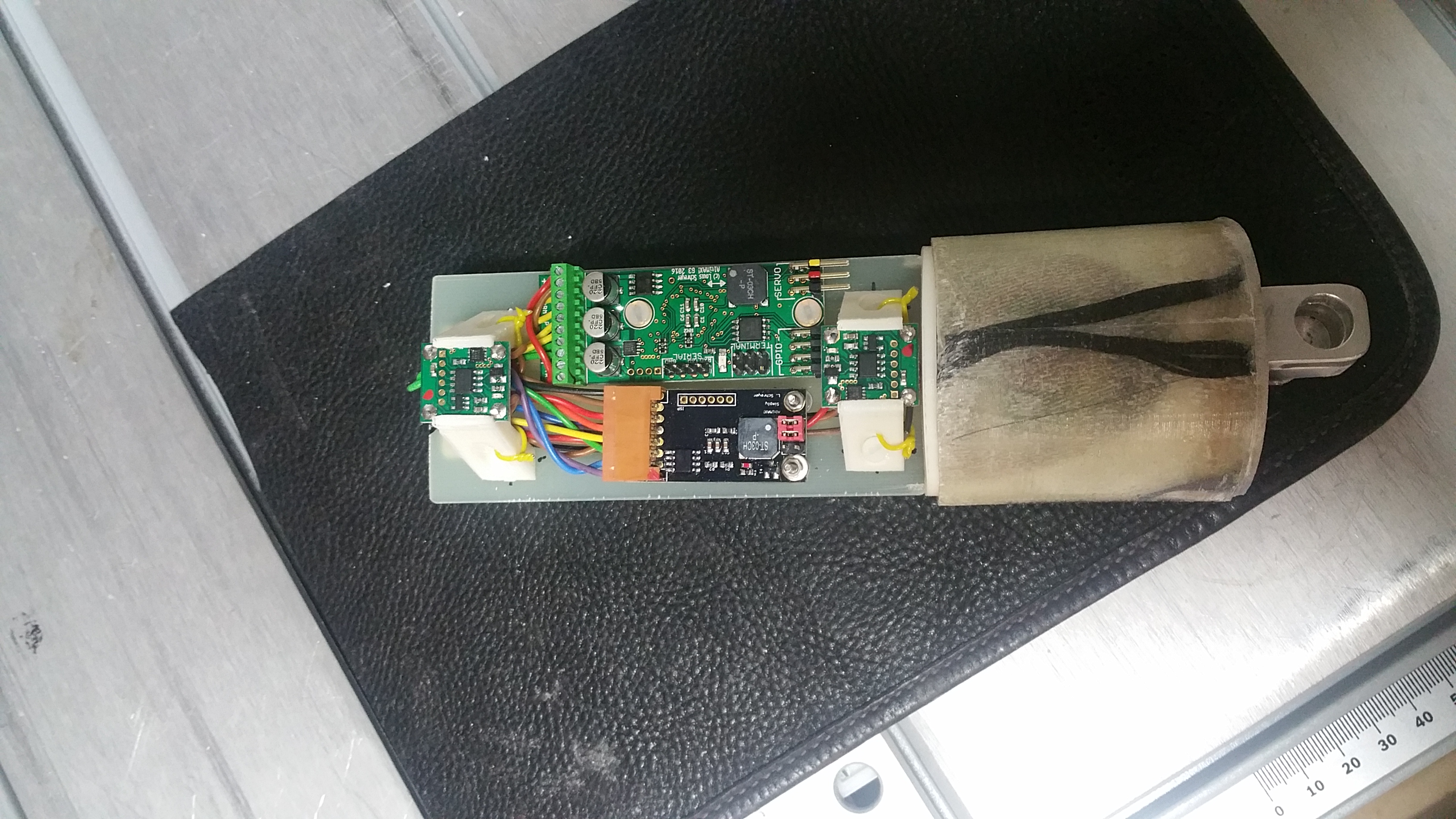

Die E-Bay ist fertig bounce bounce
Sie ist mit einem Altimax G3 und einem Altimax-Simply bestückt.
Die Stromversorgung übernehmen zwei Lopos mit 2S 300mA.
Zum Einschalten habe ich auf den weißen "Böcke" je ein Magsswitch verbaut.
Geändert von RalfB am 10. März 2019 um 21:28

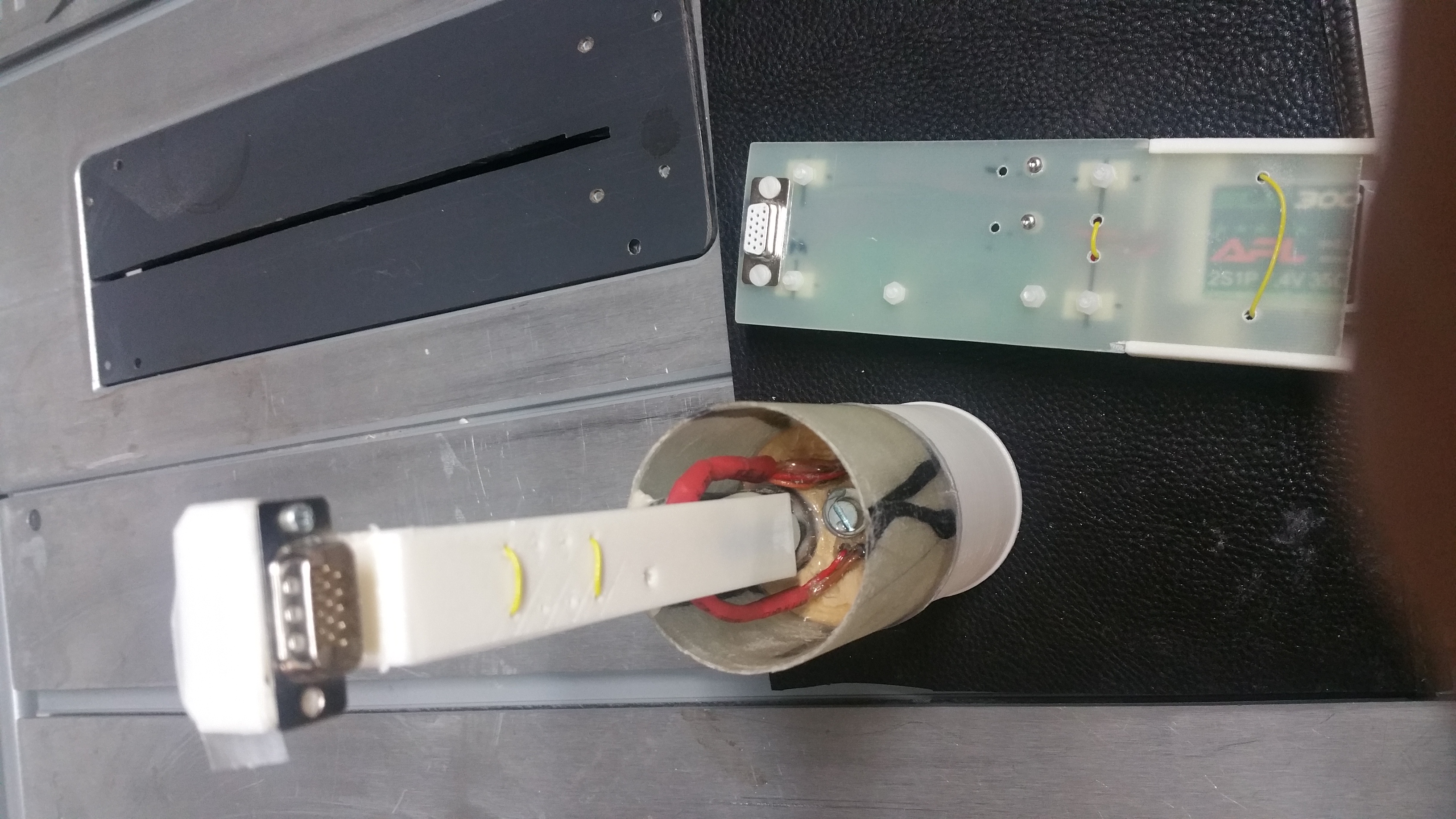

Beitrag 7644218 [Alter Beitrag10. März 2019 um 21:30]
Die Verbindung mit den Klemmports auf der Unterseite stellt ein 15 poliger VGA Stecker her.
Der dient gleichzeitig dafür den Einschub an seinem Platz zu halten.

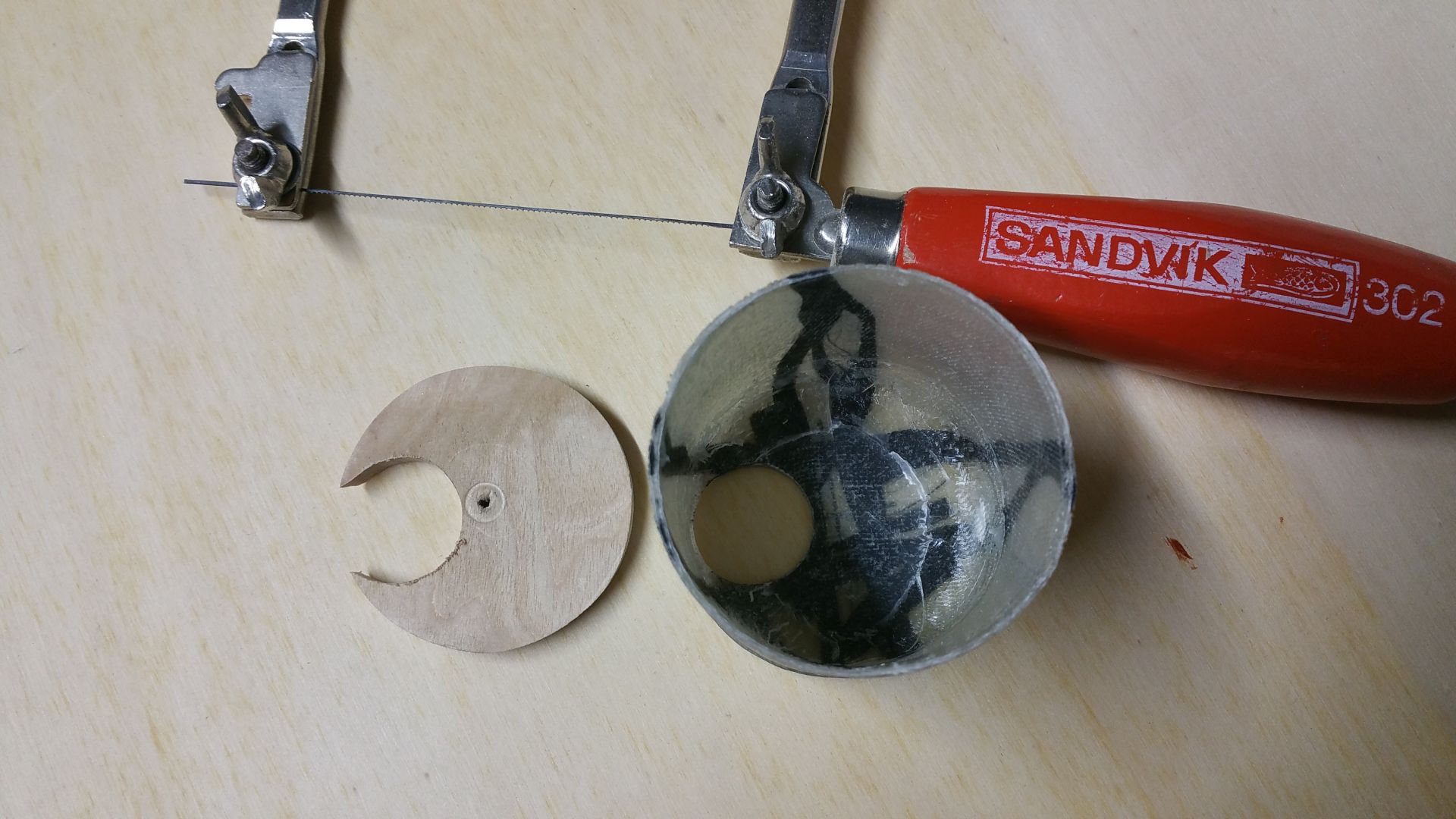

Beitrag 7644309 [Alter Beitrag25. März 2019 um 09:48]

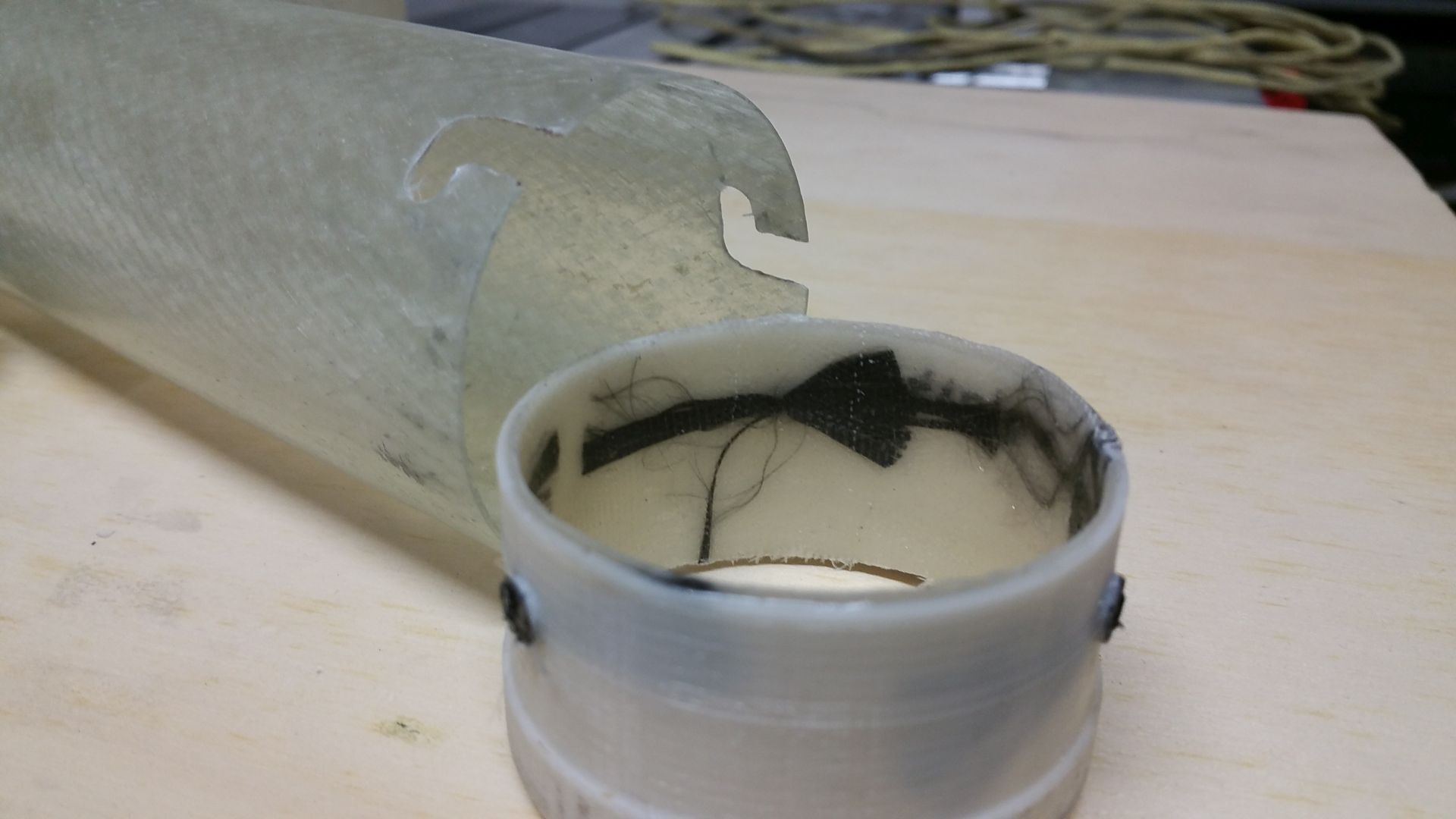

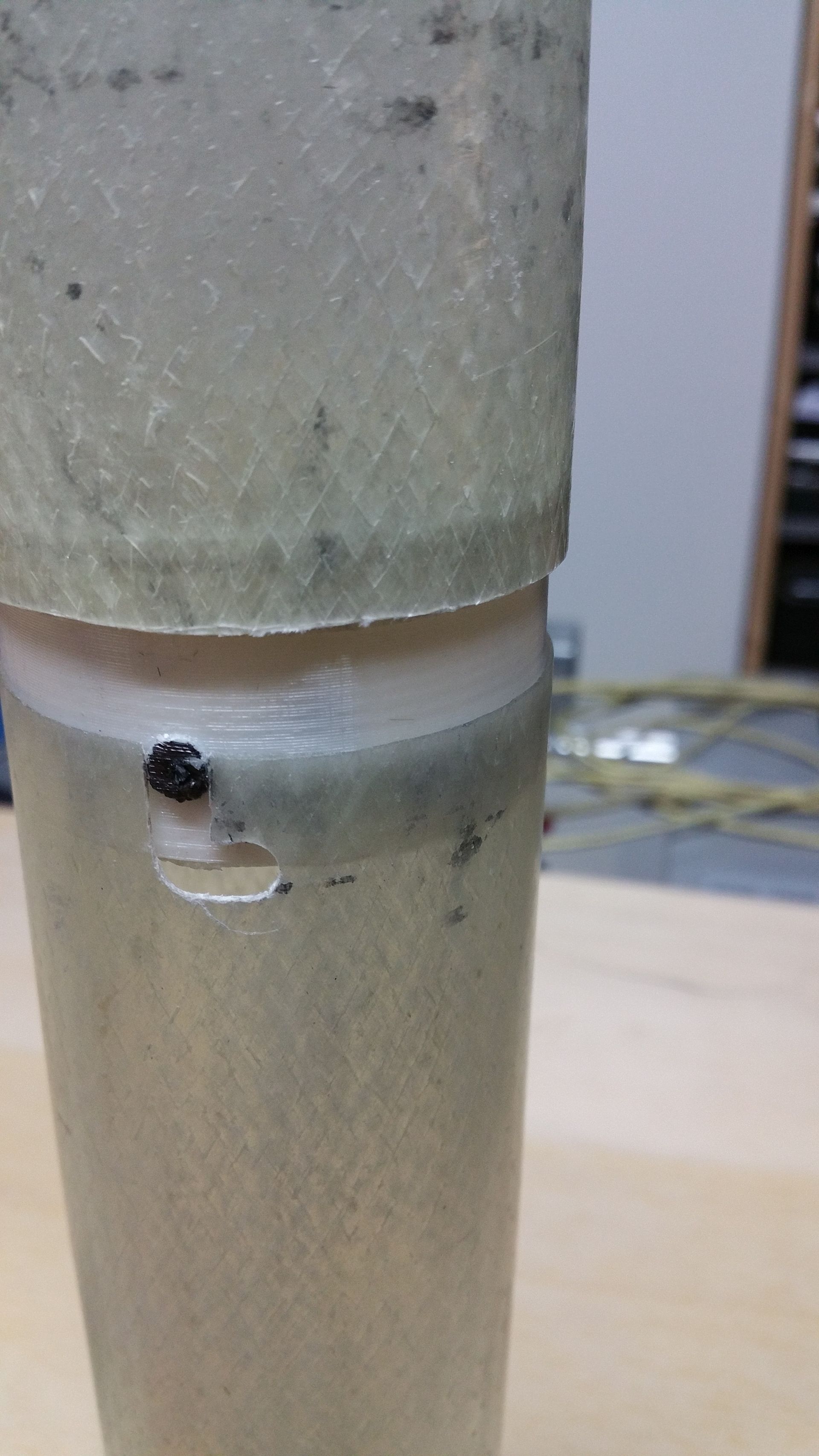

Für die Befestigung des Kupplers im oberen Körperrohr habe ich wieder einen Bajonettverschluss gewählt.
Das Kunststoffteil hat drei Nocken, die in die Aussparungen im Kuppler greifen. Das Teil wird ins Körperrohr geklebt und wird den Kuppler an der entsprechenden Stelle fixieren. Damit habe ich keine Schraubenverbindungen und komme dem Ziel "Wasserdicht" ein stück näher.

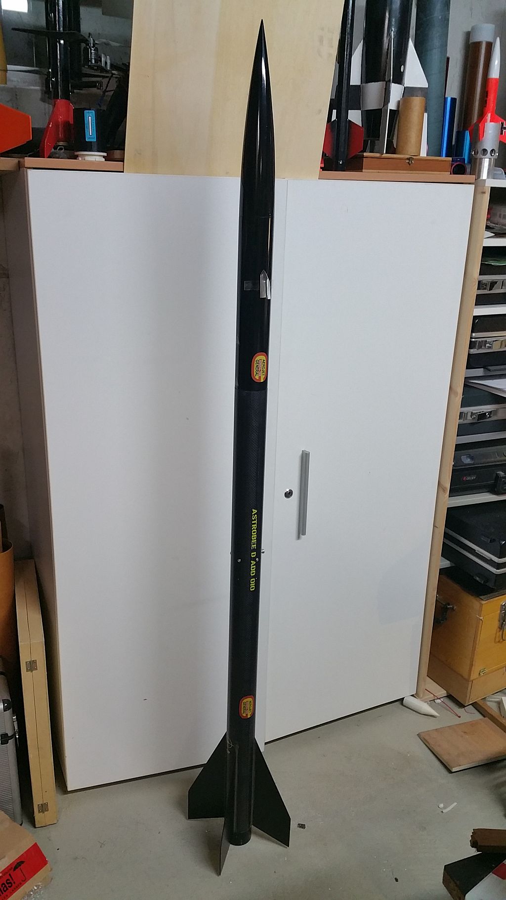

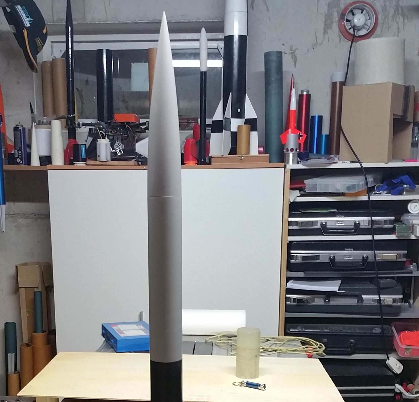

Beitrag 7644428 [Alter Beitrag12. April 2019 um 09:23]
Hier erst einmal meine Farbinterpretation. Das Scal-Aluteil für die Antenne fliegt wieder runter.
Das ist für echten Funkbetrieb nicht zu gebrauchen. Ich habe aber schon ein paar Ideen wie das
in schick in Funktion genommen werden kann.
Beitrag 7644429 [Alter Beitrag12. April 2019 um 09:39]
sieht ganz toll aus! Bin gespannt sie aus der Nähe und im Flug zu sehen.
Grüße, Rolli
