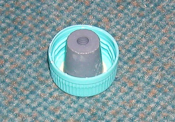

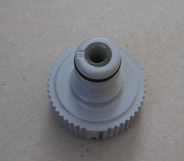

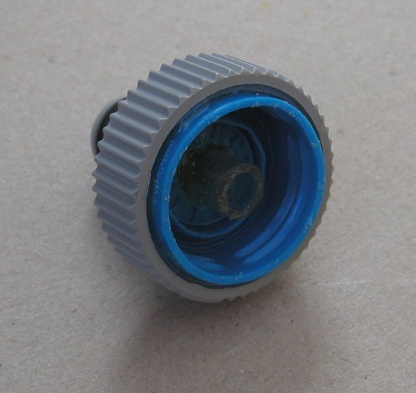

@ Andy: Es hat noch jemanden angesteckt eine 2-stufige zu bauen An sich eine interessante Technik, die Du da entwickelt hast, jedoch gilt für mich immer noch: Strom+Wasser=Böse Mal sehen, ob bei uns nachher alles klappt... @ all: Hier mal drei Bilder von der Düse der 2. Stufe: Das Schlauchstück wird in das Gardena-Hahnstück geklebt: Ich hoffe, das hält viele Grüße, wolke EDIT: Kennt jemand noch einen Wasserraketensimulator, der auch 2-stufige Wasserraketen simuliert??? Ich will mich nämlich nicht nur auf dieses eine Ergebnis verlassen! Habe letztens (eeeendlich!!) ein altes Bügeleisen erstanden... Es klappt einfach wunderbar mit dem Schrumpfen Naja, wie schon geschrieben, baue ich die 2. Stufe nicht aus 0,5-Liter-Flaschen, sondern aus 1-Liter- Flaschen. Macht oben ein Volumen von ca. 3,5 Litern, wenn ich die volle Druckkörperlänge von ca. 80cm (mehr geht nicht, wegen der Rohrlänge) ausnutzen will. Fallschirmmodul ist in Arbeit viele Grüße, wolke Geändert von wolke am 13. Februar 2007 um 19:43 Je mehr Käse, desto mehr Löcher. Je mehr Löcher, desto weniger Käse. Also: Je mehr Käse, desto weniger Käse. |

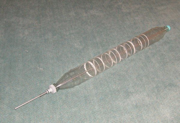

Endlich ein Baufortschritt:
Druckkörper der 2. Stufe + Rohr(alu): Am unteren Ende ist eine Feder, die die 2. Stufe in der Schwerelosigkeit vom Rohr schiebt. Obere Dichtung in Form eines Stopfens: Diese Größe mit diesem Durchmesser ist verdammt selten such, such, such...Und das "Rohr-zu-mach-Teil": Ein Dübel, der mit 2-k-Kleber darein geklebt wurde. Mal schauen, ob das hält... Der Druckkörper hat ein Volumen von 3,4 Litern. Freue mich über Meinungen und Verbesserungsvorschläge Viele Grüße, wolke Je mehr Käse, desto mehr Löcher. Je mehr Löcher, desto weniger Käse. Also: Je mehr Käse, desto weniger Käse. |

Wo ist das Ventil?

Kommt noch!

Ok, ich habe gerade eben dein Prinzip gerafft! Genial! (Man bin ich langsam^^)
Eine Frage: Musst du nicht damit rechnen, dass dir die Feder den Booster schon am Anfang von der Düse schiebt? mfG Markus WARNUNG: Dieser Beitrag kann Spuren von Ironie beinhalten Ich bin weder eine Suchmaschine, noch ein Nachschlagewerk - PNs zu Themen die im Forum stehen oder dorthin gehören, werde ich nicht beantworten. Bilder bitte NICHT über Imageshack oder andere Imagehoster einbinden! |

Herzlichen Glückwunsch!!!
Die "Oberstufe" ist vor dem Start 1,5 kg schwer (mit Wasser), die Feder "drückt" auch ungefähr in diesem Bereich und dann noch die Reibung, passt also. In der Schwerelosigkeit ist die Gewichtskraft ja nicht mehr da, dann muss die Feder mit den 1,5 kg Schubkraft (oder vielleicht auch mehr, da sie vorher durch die Beschleunigung zusammengedrück wurde) nur mehr schieben als die Reibung "gegenschiebt" und ich denke mal, dass ich die Reibung soweit minimieren kann... Eigentlich unproblematisch... Viele Grüße, wolke Je mehr Käse, desto mehr Löcher. Je mehr Löcher, desto weniger Käse. Also: Je mehr Käse, desto weniger Käse. |

Hui, deine Gleichung hat verdammt viele unbekannte. Hast du schonmal ausprobiert, ob der Booster "sitzenbleibt"? Bist du schon soweit, dass du das ganze aufpumpen kannst (ohne Start, das Ventil ist also unnötig, danach einfach wieder den Druck ablassen)?
Bin mal gespannt, ob das funktioniert! mfG Markus PS: Mir macht der Luftwiderstand Sorgen! WARNUNG: Dieser Beitrag kann Spuren von Ironie beinhalten Ich bin weder eine Suchmaschine, noch ein Nachschlagewerk - PNs zu Themen die im Forum stehen oder dorthin gehören, werde ich nicht beantworten. Bilder bitte NICHT über Imageshack oder andere Imagehoster einbinden! |

Ja, der Luftwiderstand!! Das könnte Probleme machen...
Aber weißt Du, ich habe jetzt schon ein ausgeklügeltes Fallschirmauswurfsystem entwickelt, das einen Absturz fast unmöglich macht!!! Der Booster ist noch nicht fertig, also ist's mit testen leider noch nix. Ach so, nur um Missverständnisse auszuräumen: Die 2.Stufe muss sitzenbleiben und nicht der Booster. Der Booster ist ja auf der Rampe. Das Rohr wird oben am Booster befestig und ragt dann in die 2. Stufe. Spannend, spannend.... Ich stell mir das echt sehr spannend vor: Die Rakete ist aufgepumpt, ich hab' die Reißleine in der Hand und brauche nur kurz zu zucken und dann schießt der Koloss nach oben und ist binnen 7 Sekunden auf 222 Meter!!! Geil, geil, geil.... Viele Grüße, wolke Geändert von wolke am 10. März 2007 um 19:47 Je mehr Käse, desto mehr Löcher. Je mehr Löcher, desto weniger Käse. Also: Je mehr Käse, desto weniger Käse. |
