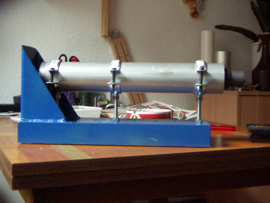

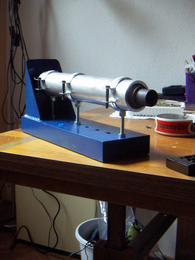

Moin Seit langem habe ich wieder was am Hybriden gemacht. In der letzten Zeit hatte ich viel Streß bei der Arbeit. Letzte Woche hätte ich eigendlich Urlaub gehabt. Gerade ein Tag zu hause, rief schon die Firma wieder an. Gruß: Hermann Folgende Datei wurde angehängt:

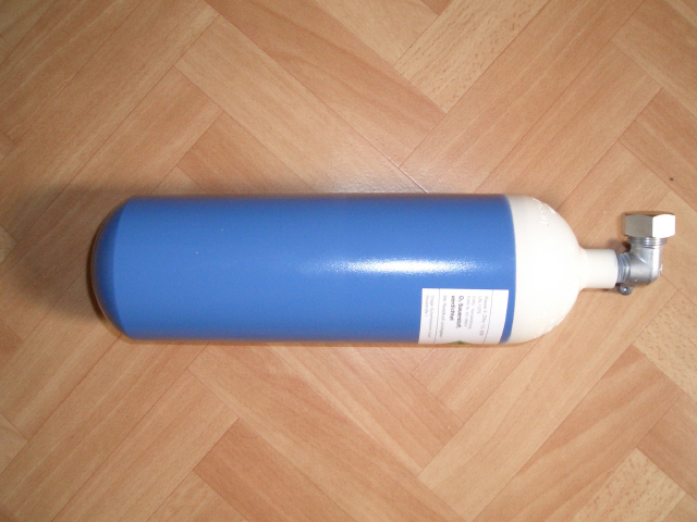

Die Flasche als Tank kann ich vergessen. Ich war heute morgen bei der Firma, die mir mein Kolege empfohlen hat. Sie machen keine Drucktests. Ich müßte mit der Flasche zum TÜV. Er sagte, das sie die Flasche so wie sie ist sowieso nicht abnehmen. Das Ventil ist veraltet. Sie würden mir beim TÜV eventuell ein neues Ventil draufschrauben, aber das würde dann mit der Druckabnahme teurer kommen, wie ne neue Flasche.

Hi Mkone Hätte ich das gewußt  Ich habe mir gestern eine Sauerstoffflasche über Ebay bestellt. 2 Liter und hat noch TÜV bis 2007. Gruß: Hermann

Moin Die neue Flasche ist heute angekommen. Die Flasche hat 1kg Fassungsvermögen, nicht wie ich geschrieben habe 2 Liter.Das Problem was ich jetzt wieder habe: Die Neue hat ein 3/4" Anschluß, die Alte 1/2". Ps: Es ist noch Sauerstoff in der Flasche Gruß: Hermann Folgende Datei wurde angehängt:

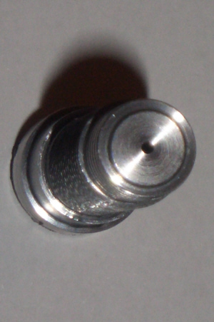

Moin Am Donnerstag treffe ich mich mit Thomas E. und werde ihm den Hybrid zur Ansicht übergeben. Ich bin gespannt was seine Meinug ist über meinen Selbstbau. Ich wollte den Motor schon vor zwei Wochen Thomas geben. Die Einspritzdüse hat ihren Geist. sozusagen aufgegeben. Beim Festziehen am Einspritzkopf ist mir das Teil weggeplatzt (Materialfehler). Eine Schweißnaht durchzog das Material. Genau dort wo die Schweißnaht war, wurde das Material nicht bearbeitet. Da hatte ich Glück im Unglück. Kaum vorstellbar, was passiert ware wenn Druck auf der Einspritzdüse gekommen wäre und das dann zerplatzt. Gruß: Hermann

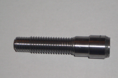

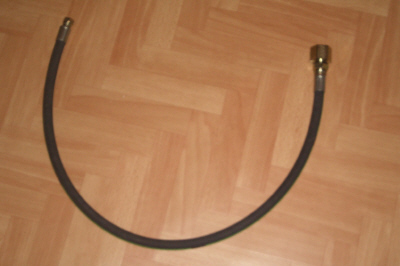

Moin Der Druckschlauch ( Hydraulik 330 Bar/ Berstdruck 1320 Bar ) Anschlüsse 3/4" und M16 Die Einspritzdüse ( Einspritzbohrung 1,25mm ) Ich muß noch die E.düse nacharbeiten. Das M16 Gew. muß ich noch mal nachschneiden. Der Gewindeschneider hat keins geschnitten, sich aber dafür ins Material gefressen. Das einzige was ich laut Tom E. nacharbeiten mußte war die Düsenbohrung. Ich habe sie auf 7,5mm vergrößert. Gruß: Hermann
