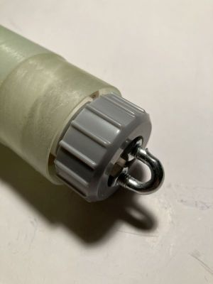

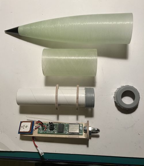

Hier möchte ich zeigen, wie ich den Tracking-Sender eingebaut habe. Mir schwebte eine Lösung vor, die
- für die Spitzen kleiner und großer Raketen geeignet ist
- es erlaubt, das komplette Modul (Sender Akku, GPS-Empfänger) schnell ein- und auszubauen zum Ein-/Ausschalten, Akku-Laden usw.
- und durch Standardisierung den Einsatz eines Moduls in mehreren Raketen ermöglicht
Hier die Teile für meine Starlight 38 von Mach1, eine Rakete komplett aus Glasfaser (41 mm Durchmesser):
Ich habe mich vom Motoreinbau inspirieren lassen. Ein 24-er Motorrohr wird in die Spitze eingeklebt. Es bekommt noch einen Retainer. Das Modul besteht aus einer Sperrholzscheibe, an die mittig eine Sperrholzplatte stumpf mit Epoxy angeklebt ist. Diese Platte trägt Sender, Akku und GPS-Empfänger. Auf die Sperrholzscheibe wird das U-förmige Teil einer sogenannten Seilklemme geschraubt. Die Seilklemme aus dem Baumarkt hat ein Gewinde von 5 mm. Eigentlich etwas überdimensioniert, aber bei kleineren passt die Sperrholzplatte nicht dazwischen.
Eingebaut sieht es so aus:

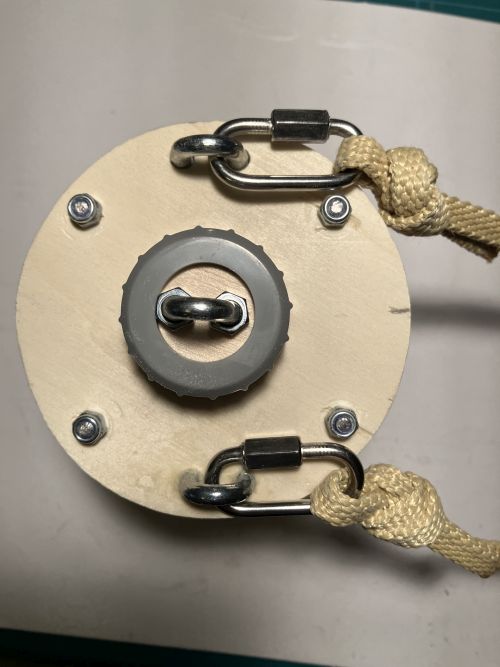

Für leichte Spitzen kann die Schockleine direkt an der Seilklemme befestigt werden. Bei schwereren geht das natürlich nicht. Hier der Einbau in die Sptze meiner Diablo (10 mm Durchmesser). Da dient die Seilklemme nur als Griff, um das Modul herauszuziehen oder einzuschieben:
Ja, ich weiß, ihr würdet euch etwas drucken. Aber ich finde, so geht es auch.
Vielleicht stellt auch noch jemand anders seine Lösung vor? Ralf hat ja auch schon etwas gezeigt.
Geändert von AchimO am 26. November 2024 um 14:57
