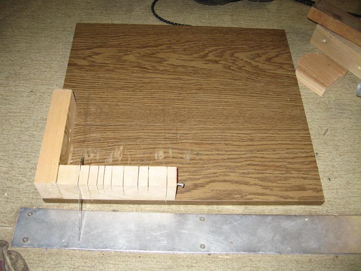

Meine Schneidevorrichtung die Ritzen sind zum einklemmen der cutterklinge Gruß Alexander

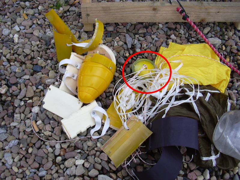

Hallo, als ich den Beitrag las habe ich mich sofort an das Ende meiner "Goldenen" erinnert, lange ist es her. Das die Böden aus der Flasche fliegen habe ich schön öfter erlebt das ist wohl die Stelle die, in einem Flaschenleben, am meisten strapaziert wird. Hier mal ein Bild von vor langer langer Zeit in Lotte. Hier hat es beim aufpumpen den Boden der Flasche herausgerissen und der ist dann zum teil durch das Fallschirmmodul geflogen. Die reste der Rakete hier auf einen Haufen, den Boden hab ich markiert. Gruß Andreas
