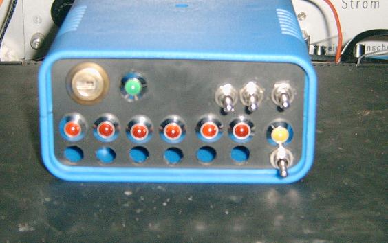

Das Problem mit den dauerhaft halbhellen LEDs hab ich nochnicht gelöst, dafür aber beim testen schon 2 Transistoren verpulvert, aber die kann man zum Glück schnell wechseln. So sieht die Steuerung im Moment aus, unter den LEDs fehlen nun noch die Taster: Mfg Fabian
so ein Phenomen mit halb hellen LEDs hatte ich auch mal gehabt. Das kann evtl. sein, das du deine Potentiale nicht richtig definierst. Hast du mal Spannung und Ströme an der LED gemessen? Evtl. ist da ja auch Netzbrummen drauf was irgendwie verstärkt wird. Den LED mit einem Wechselstrom betreiben kann auch zu sowas führen, siehe Dimmer.
