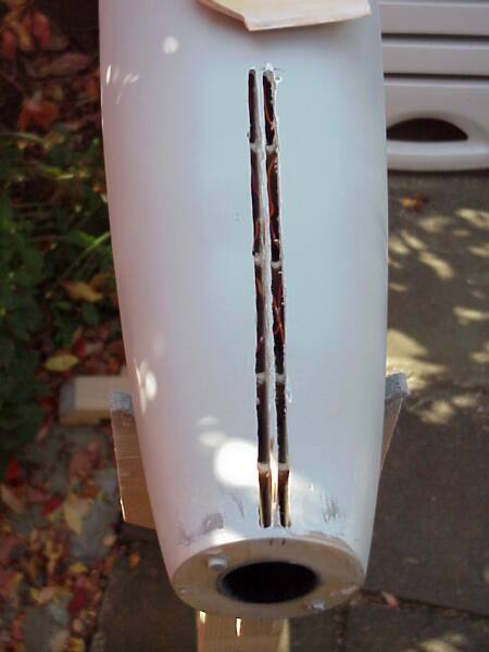

Beitrag 58299 [Alter Beitrag05. Oktober 2004 um 22:11]

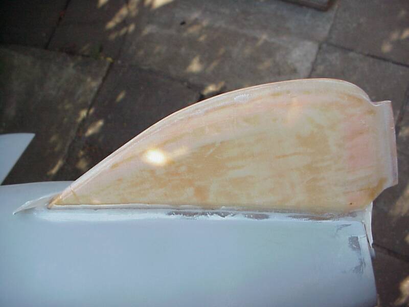

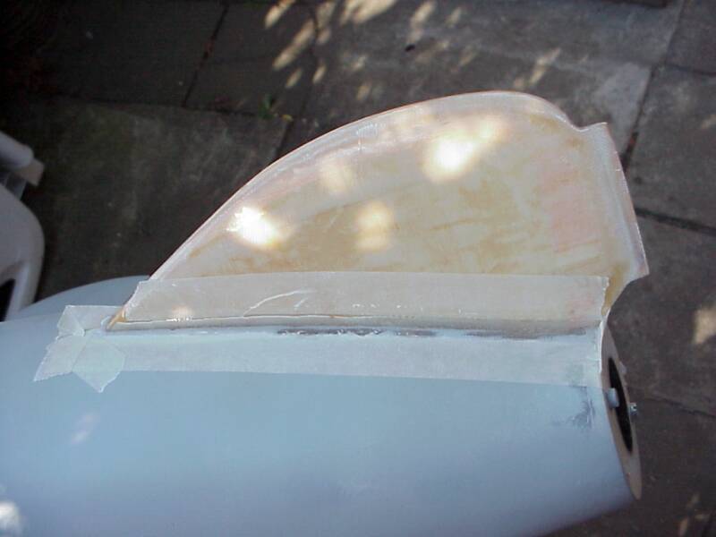

nachdem der "Flügel" mit reichlich Epoxy im Nut eingeleimt wurde, ist in bekannter Manier mit Tape abgeklebt worden und eine Naht ebenfalls mit Epoxy gezogen worden.
Beitrag 58300 [Alter Beitrag05. Oktober 2004 um 22:11]
bevor das Harz fest ist, das Tape abziehen, damit die Naht schön verläuft.
Beitrag 58301 [Alter Beitrag05. Oktober 2004 um 22:12]

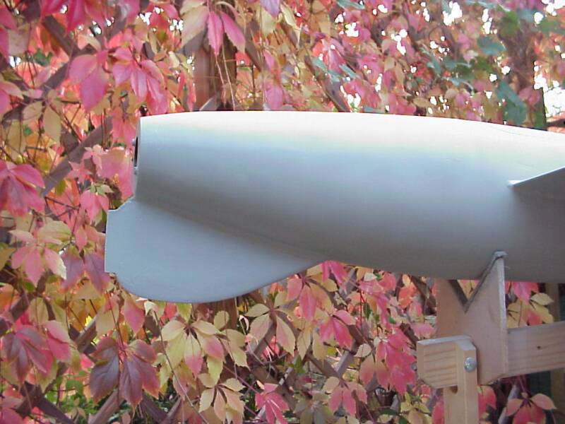

Nach den groben schleifen schnell mal etwas Spritzspachtel drauf, jetzt sieht man erst die vielen kleinen Unebenheiten... frown

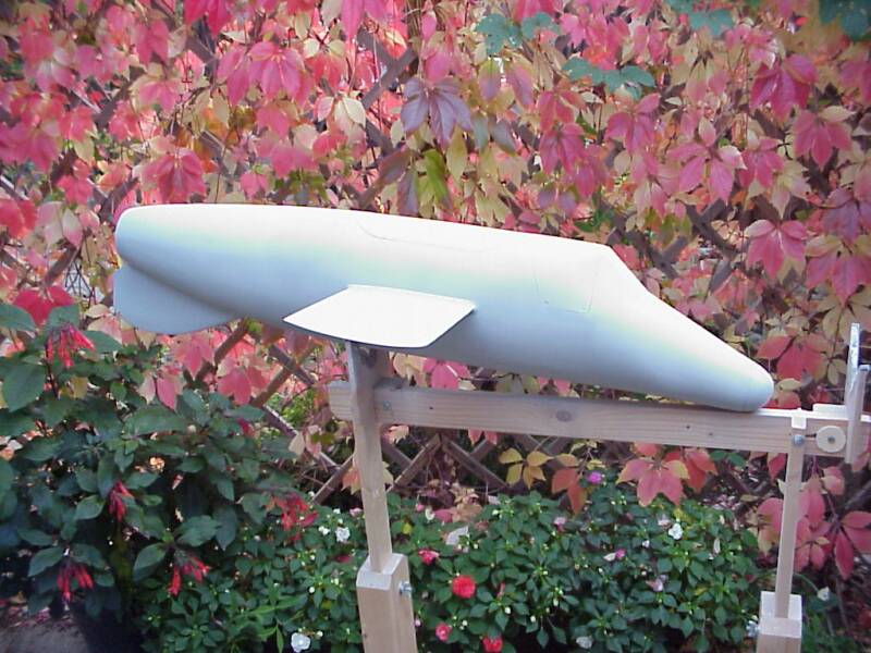

Beitrag 58302 [Alter Beitrag05. Oktober 2004 um 22:13]

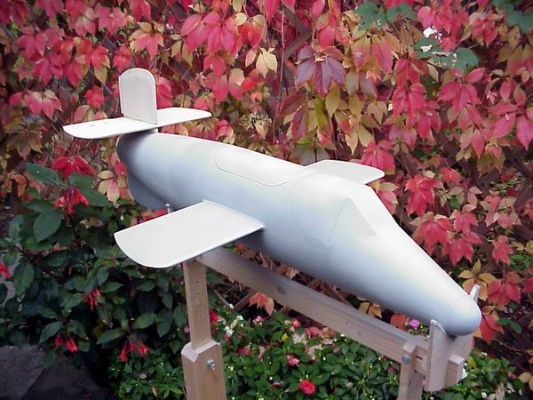

Tja, Stand von heute...

Nee, erst mal nicht. Bevor das Teil nicht einen ersten sicheren Flug absolviert hat, baue ich nichts wertvolles ein. Später mal - vielleicht. Da ist ja jede Menge Platz drin, relativ gesehen.
Meine heutige Bastelstunde:

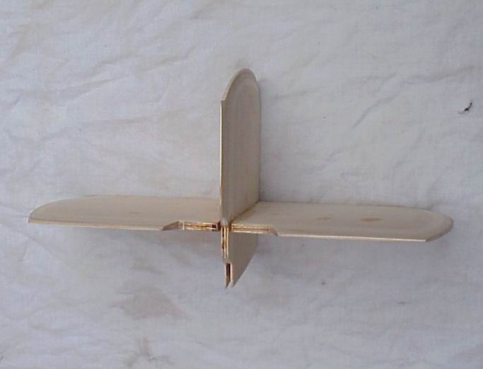

Das Seiten- und Höhenleitwerk habe ich von den vorbereiteten, zusammengeharzten Platten ausgeschnitten, auf Profil geschliffen und kreuzweise zusammengeleimt.
Beitrag 58354 [Alter Beitrag06. Oktober 2004 um 19:15]

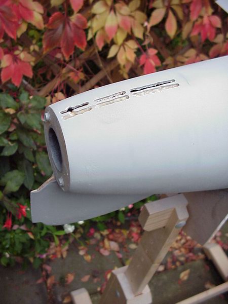

Das Heck der Natter aufgefräst...
Beitrag 58355 [Alter Beitrag06. Oktober 2004 um 19:18]
und schon mal probehalber zusammengesteckt.
Das Leitwerk will ich, bevor ich es einbaue, noch mit GFK belegen - macht sich besser.
