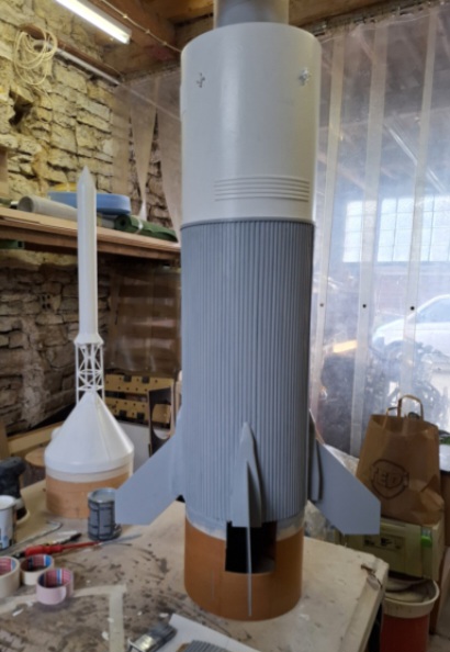

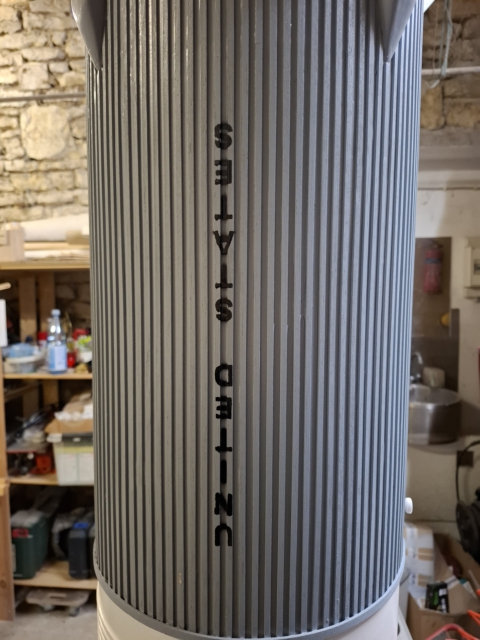

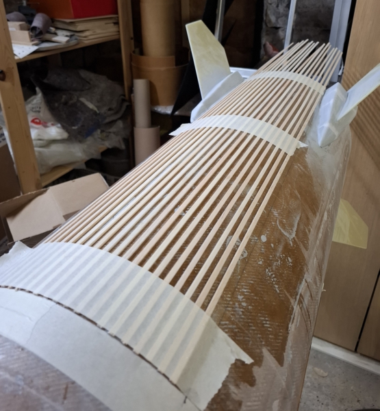

Viel Rakete...viel Spachtel. frown

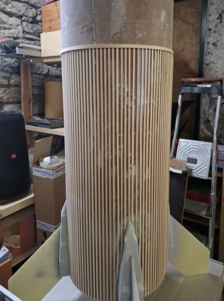

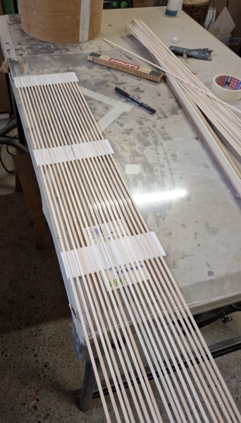

Das Wellblech gestalte ich aus Balsa, mit einer Schablone ging das gut und schnell...
Am Wochende wird lackiert. smile

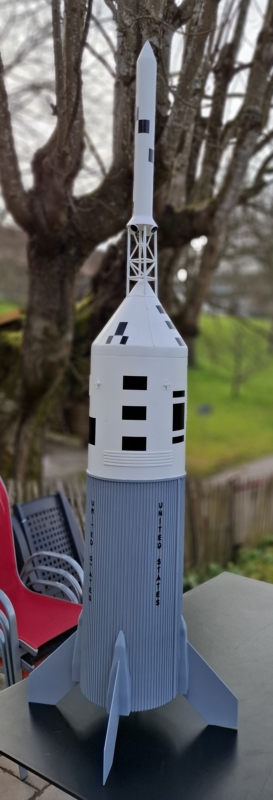

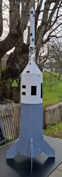

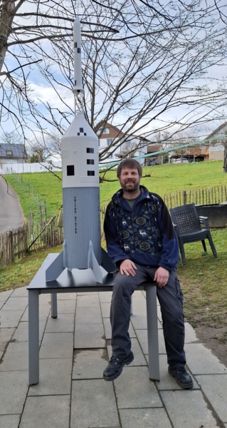

11 kg Leergewicht, 30 cm Durchmesser und 2,05 m hoch. smile
Für den Erstflug hab ich mir nen K560W ausgesucht...ich hoffe der bringt das gut Stück gut hoch und wieder runter.
Mit den Bildern endet der Baubericht, Danke für die Interaktionen und Kommentare.

Beitrag 7659816 [Alter Beitrag24. März 2025 um 10:55]
Cooles Gerät und schöner Baubericht!
Die Daumen sind gedrückt für den Erstflug! big grin
Beitrag 7659817 [Alter Beitrag24. März 2025 um 12:30]
Da kann ich Roman nur zustimmen - top Modell, Matthias!
Der AT K1000T (im gleichen Casing wie der AT K560W) würde auch gut passen, gerade bei den kleineren Flossen. Viel Erfolg für den Erstflug!
