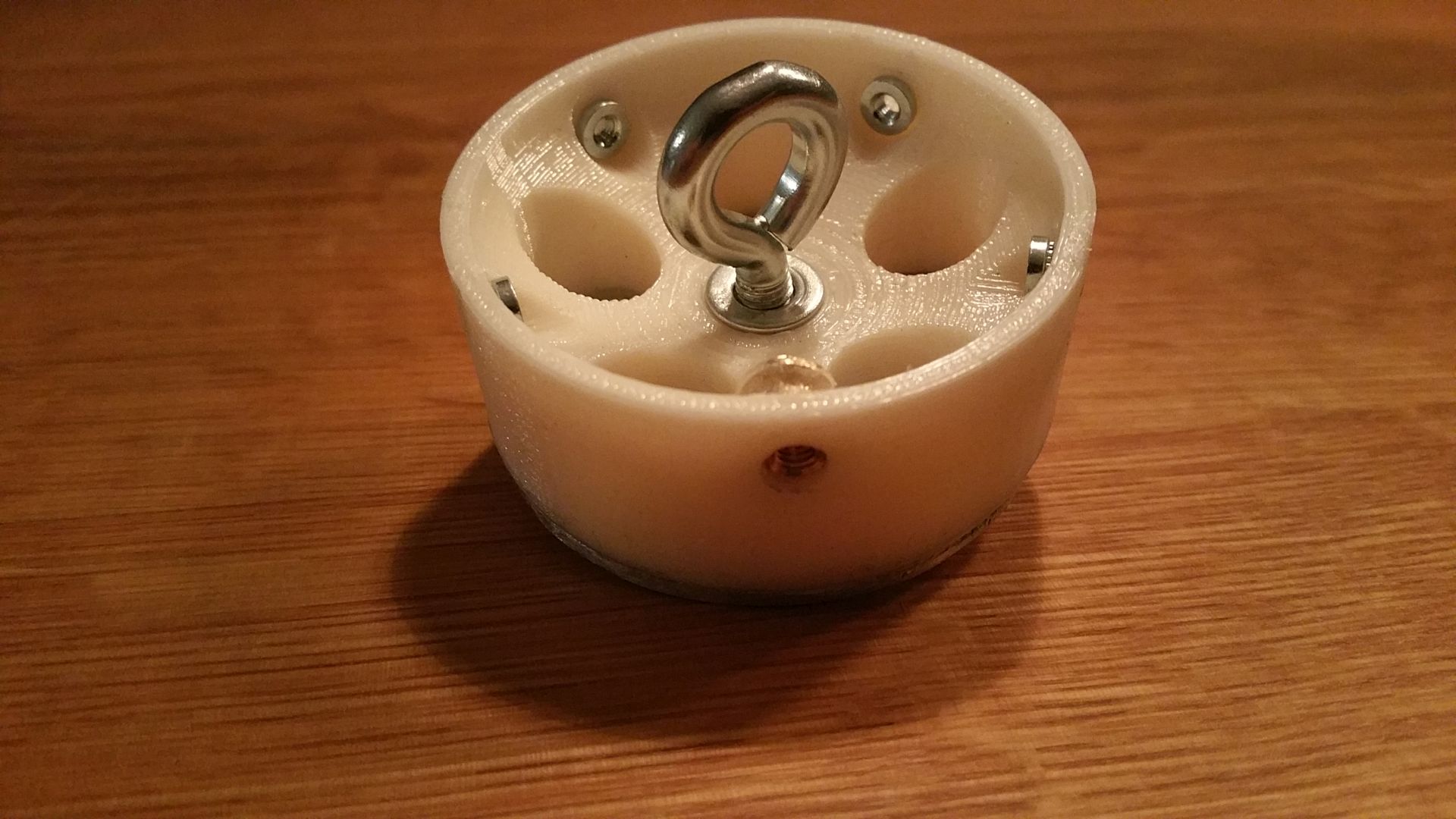

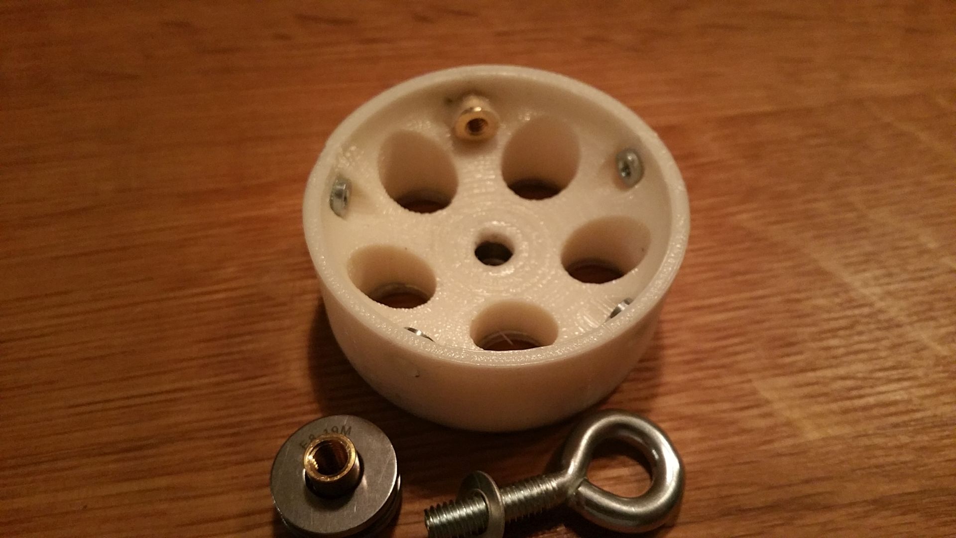

Damit die Shockcord nicht Verdrallen kann, habe ich diese Desing Studie entworfen. Aus einem Axial und einem Radiallager plus der noch fehlenden Ringschraube. Die Achse dreht sich jetzt im Trockentest butter weich. Woraus ich den Bulkhead baue weiß ich noch nicht. Der 3D Druck wird das wohl nicht halten.

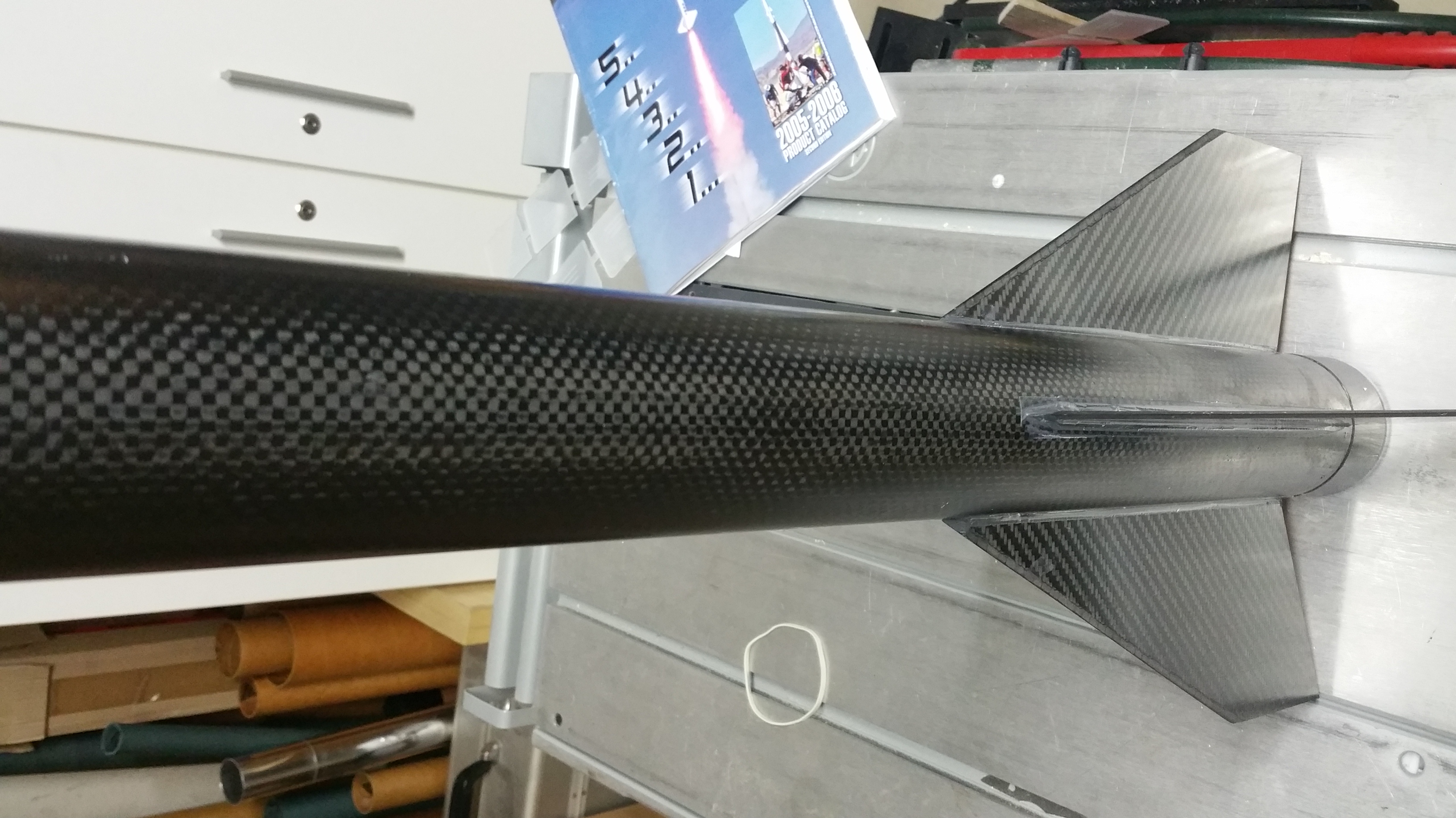

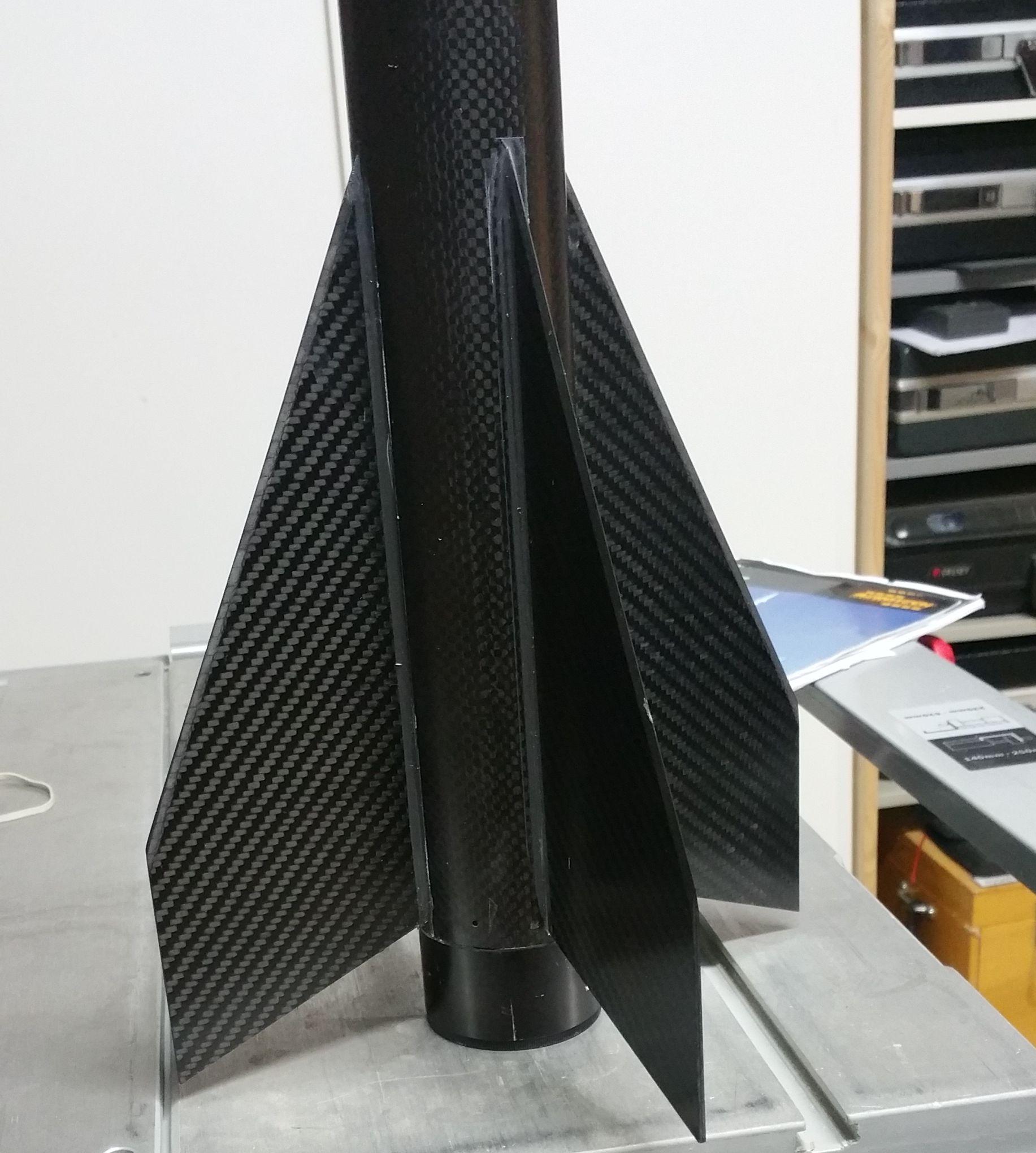

Die Flossen sind jetzt mit JB Weld in die Nuten geklebt. Der Kleber lässt sich gut verarbeiten, braucht aber Zeit beim aushärten. Für unseren Zwecke eigentlich Ideal.
Beitrag 7643971 [Alter Beitrag28. Januar 2019 um 14:26]
Ralf, sieht einfach scharf aus das Teil mit dem CFK...
Grüße, Rolli
Beitrag 7643972 [Alter Beitrag28. Januar 2019 um 14:53]
Hi Rolli,
ist jetzt aber die Frage, Scale oder nicht Scale?
Da gehört ja eigentlich noch ordentlich Farbe drauf.

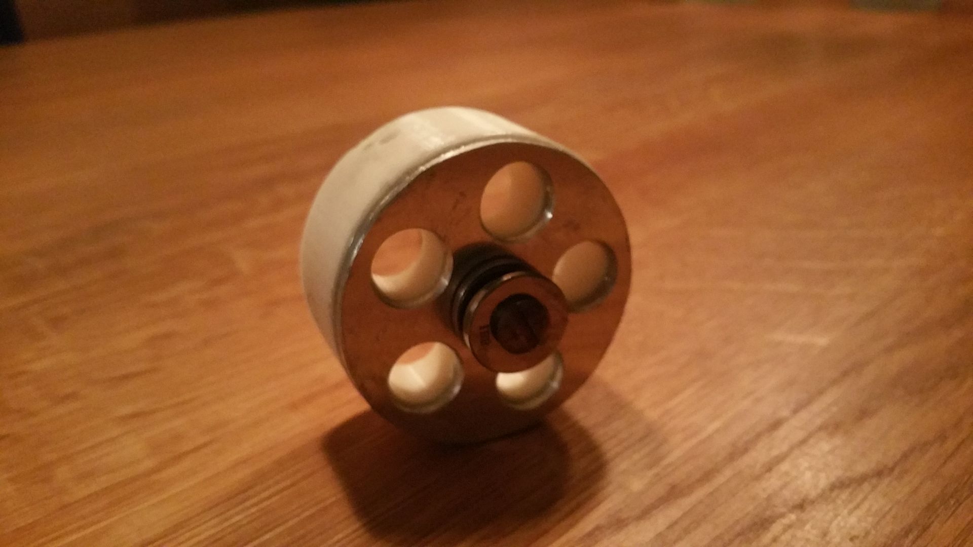

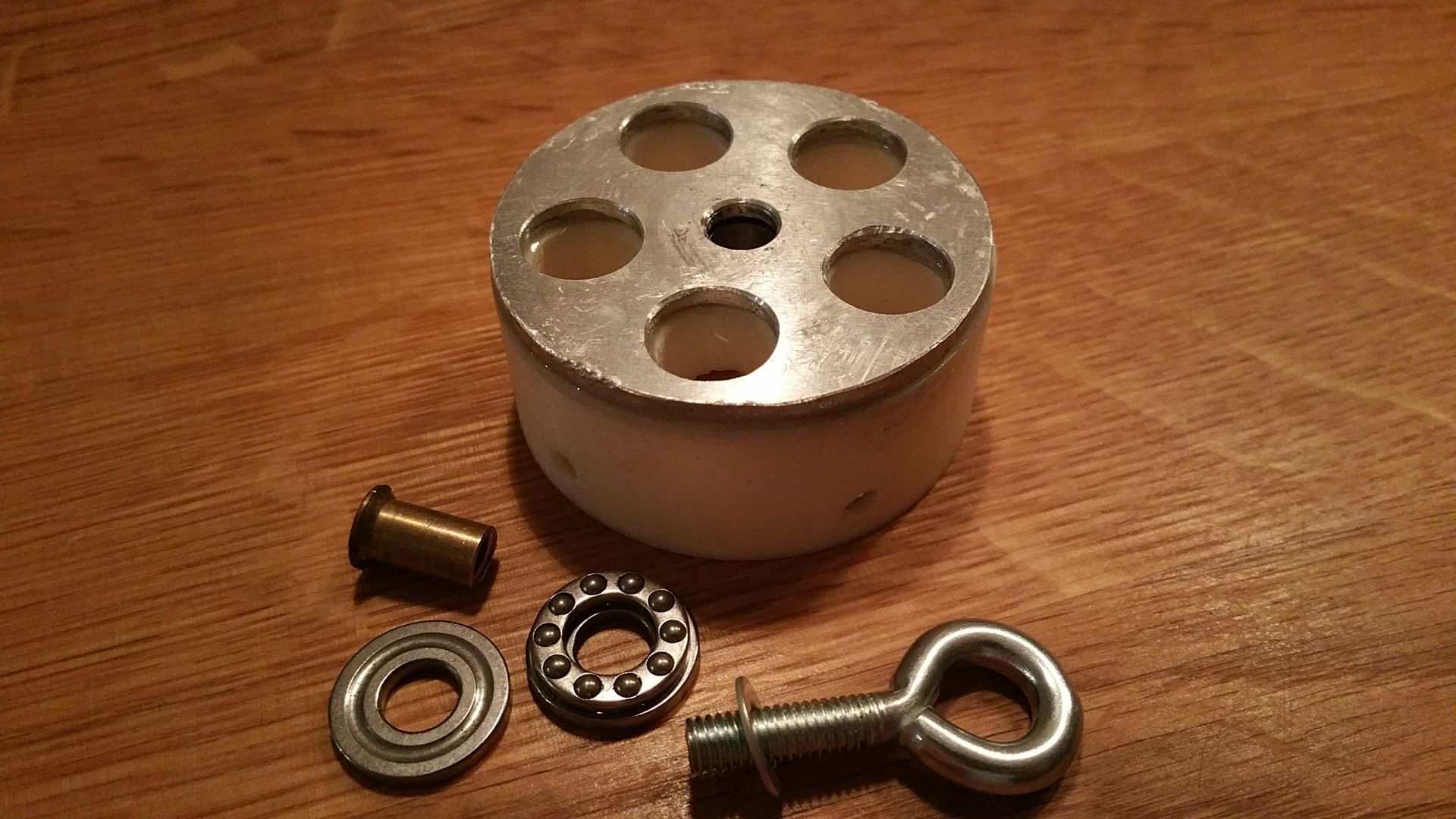

Die Shockcordverankerung sieht jetzt so aus. Ich habe mich dann doch für einen Materialmix entschieden, da ich keine Lust hatte das ganze aus dem Vollen zu fräsen.
die Aluplatte kann die Kraftspitzen gleichmäßig aufnehmen. Das Radial-lager ist darunter versteckt.

Durch das Axiallager sollte das Ganze auch bei Belastung ohne größeren Widerstand drehbar sein.
