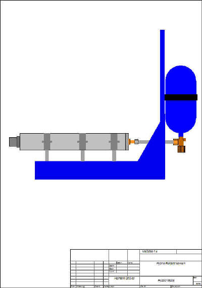

Hermann
Registriert seit: Okt 2002
Beiträge: 907
Hi Fabian Fotos wird es so oder so geben. Zur Zeit habe ich noch keine Digi-Camera. Bis dahin werde ich wohl wieder eine haben. Hier eine Zeichnung voraus, wie ich mir den fertigen Hybriden + Teststand vorstelle. Gruß: Hermann Folgende Datei wurde angehängt:

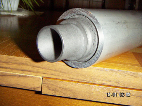

Hermann
Beiträge: 907
Hi Hab wieder eine Digicamera. Das Foto zeigt den Hybriden von der Einspritzseite her. Die Einspritzdüse fehlt ( liegt in der Firma ). Folgende Datei wurde angehängt:

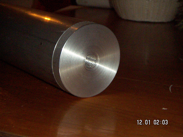

Hermann
Beiträge: 907
Die Düsenseite ( ohne Seegering ) Folgende Datei wurde angehängt:

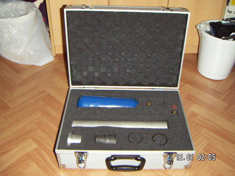

Hermann
Beiträge: 907
Der Tanzportkoffer ... Gruß: Hermann Folgende Datei wurde angehängt:

Mal ne Frage, ist dein Tank eigentlich für die Benutzung mit Sauerstoff überholt worden?
Gruß Felix
Sky´s not the limit!
Hermann
Beiträge: 907
Hi Felix
Danke, hab sogesehen nicht dran gedacht. Den Tank ( CO²-Flasche) habe ich von emmpunkt bekommen. Die Überholung kann ich beim Gashändler machen...oder ?
Gruß: Hermann
Risiko ist die Bugwelle des Erfolgs. (Carl Amery)
emmpunkt
Wohnort: Nümbrecht
Beiträge: 1115
Hi Hermann, ich denke Felix meint wegen der blauen Farbe. Blau steht für Sauerstoff!
Ob du die Flasche noch mal abgenommen bekommst weiss ich nicht, aber sie sollte dem Druck auf jeden Fall standhalten, war ja mal für CO2.
