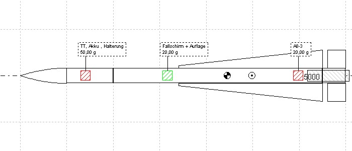

Hi !
Ich stelle Euch das (wahrscheinlich) erste BC125-Inlay vor,daß ohne BC 125 Casing fliegt.Ernst möge mir verzeihen. big grin
Leergewicht: 300g,Länge 700mm,fast ein T1-Modell !!
Hier der Aufbau:

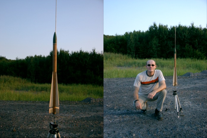

Die Startvorbereitungen !

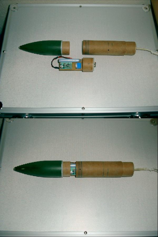

Zum Einsatz kommt ein TinyTimer mit G-Switch.
Auch die Kuppler und die Motorhalterung wurden mit dem Pertinaxrohr von Ernst gebaut.

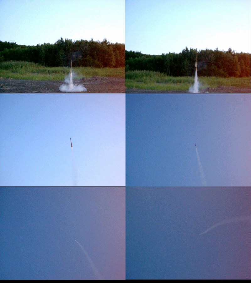

Hier die Startsequenz.
Minimal Konfiguration H5K+A8-3,mit einem E30 ca. 400m,mit F24 ca. 500m und mit einem F39 ca. 520m.
Achim würde das Modell eine schöne "Zimmermannsarbeit" nennen.
Lackierung in weiss grau folgt diese Woche.
In Roggden würde ich das Modell gerne auf E18 starten,mein erster AT RMS !

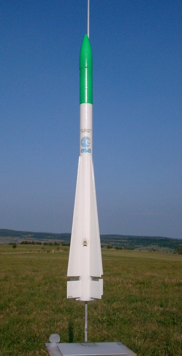

Hi !
Hier das BC125-Inlay mit Lack !
Aus Grau wurde gras-grün !

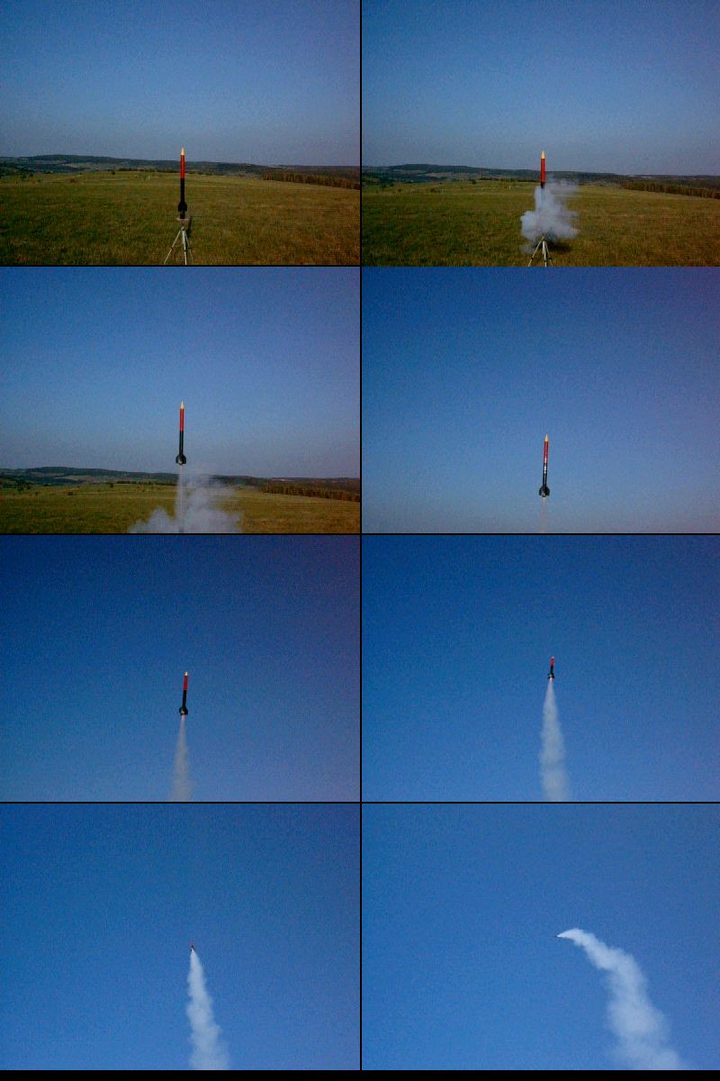

Auf dem Modellfluggelände eines Arbeitskollegen startete ich noch meine X-Wing BRD und meine PenRock natürlich.
