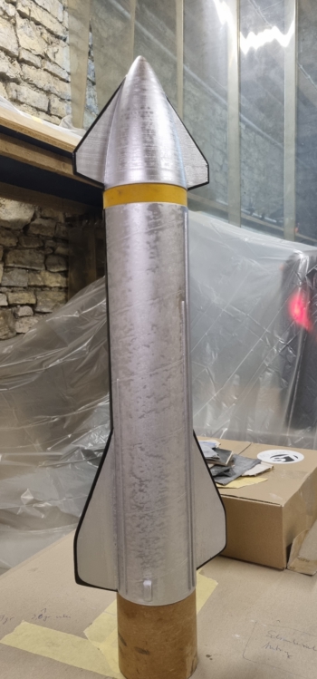

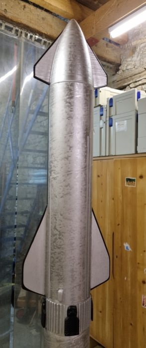

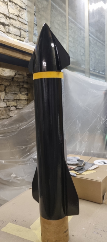

Heute Abend wurde "gechromed". Der Lack ist nicht so richtig gleichmäßig geworden auf Spachtel und Pappe. frown
Nach ein bisschen Pause bin ich mir jetzt aber nicht mehr sicher ob ich die "Struktur" sogar irgendwie cool finde...mal drüber schlafen. sleepy
Sieht klasse aus. Ob es besser wird wenn Du noch mal drüber gehst?

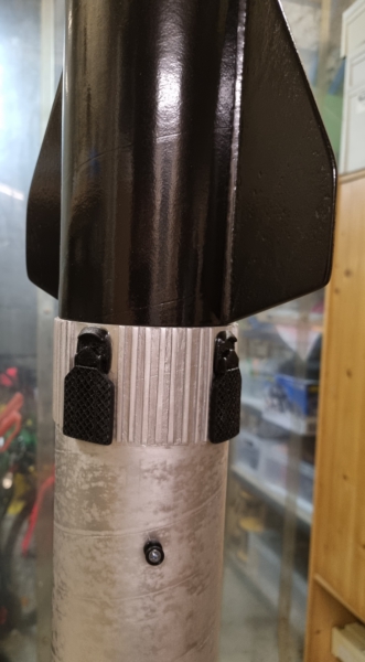

Bin am Ende doch nochmal drüber...großartig anders ist es wie erwartet nicht, bin jetzt aber zufrieden. wink
Gestern hab ich das Schwarz gemacht, ein Lack mit Hammerschlageffekt, wirkt echt toll für den Hitzeschutz. smile
Hab den schwarzen Bereich auf die silberne Seite ein wenig überlappen lassen. War zum Abkleben zwar echt nervig, aber ich glaube es hat sich gelohnt. big grin

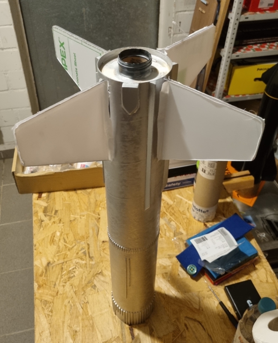

Geht gerade eher gemütlich voran, aber die Flossen sind drin.
Hab zum ersten Mal ein SMP-System zum Kleben genutzt, ist von der Konsistenz her eher gelartig/pastös, hat in den Vorversuchen trotzdem sehr gut gehalten und bleibt superklar.
Jetzt kommen noch feine Filets und die Gridfins...Zielgerade. smile

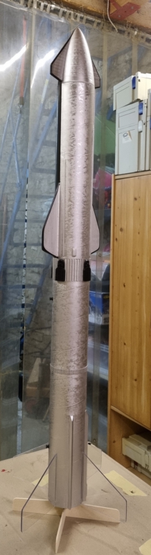

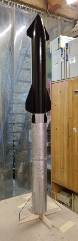

Es ist vollbracht. big grin
Äußerlich ist alles fertig...jetzt kommen noch 250 gr Blei in die Spitze und das gute Ding sollte auf ein Kaliber von knapp über 1,5 mit nem 38/240-Motor kommen.
Ich danke für alle Kommentare und allen die sich die Mühe gemacht haben dem Baubericht zu folgen...
Jetzt mach ich ne Weile Pause und verwirkliche mir dann den Traum von einer ganz großen Little Joe II. wink

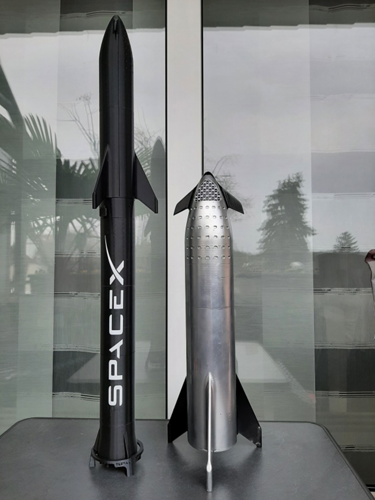

Beitrag 7655478 [Alter Beitrag20. April 2023 um 19:56]
Hallo Matthias,
das Original ist ja heute leider beim ersten Testflug bei der Stufentrennung explodiert....frown
Ich drücke dir die Daumen für deinen Erstflug und hoffe sie vielleicht beim RJD fliegen zu sehen....smile !?

Beitrag 7655519 [Alter Beitrag28. April 2023 um 18:36]
Hallo Matthias,
Ich denke, wenn ich nur genug Ausstoßladung nehme, könnte ich hier eine ganz neue Qualität Scaleflug hinekommen. big grin
Der RJD klappt leider doch nicht...ich bleib aber dran das noch mal hinzubekommen. frown
Meine Modelle sind ja leider (noch) nicht flugfähig.....stick out tongue
Aber werden echt sehr schön, vor allem das rechte ist mal echt cool.
