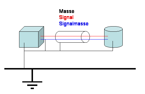

Hi, das 50Hz Brummen bekommst du auch noch weg. Es ist wichtig, das dein Gestell und deine Eltronik eine gemeinsame Masse hat. Außerdem muss die Datenleitung von Sensor zum Messgerät geschirmt werden und die Abschirmung ebenfalls an Masse angeschlossen werden. Es ist aber darauf zu achten, das der Schirm nur auf einer Seite geerdet wird, da sonst ein Strom durch den Schirm fließen kann, der dann wiederum dein Messgerät stören kann. Dazu kommt noch, das die Masseleitung die dein Gestell mit dem Messgerät verbindet, nicht die gleiche Leitung sein darf wie die Masse für das Signal. Das sollte möglichst nicht belastet werden. Das sieht dann so aus: Gruß Neil

anstelle des geschirmten Kabels, oder auch zusätzlich, hilft es oft die Adern zu verdrillen. Solche Twisted Pair Kabel sind schon mal deutlich unempfindlicher als parallele Adern. Eine weitere Möglichkeit sind sogenannte Lock-In Verstärker. Allerdings sind die Dinger teurer und auch nicht besonders für schnell veränderliche Signale geeignet.
Gruß Reinhard
