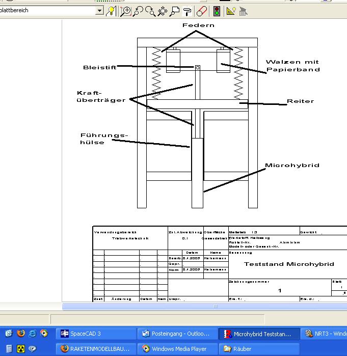

Beitrag 72803
, Prüfstand für den Microhybrid
Hier soll nun die Diskussion über die Prüfstände weitergehen die sich im Thread Neue Grains für den MH gebildet hat.
Hier ist mal ein Bild von meiner Idee. Zur Funktionsweise: Der Microhybrid gleitet in einer Fürhrunghülse, der Kraftüberträger gibt den Schub an den Reiter weiter, dieser gleitet auch sehr leicht in Schienen. Durch den nächsten Kraftüberträger, der am Ende einen Bleistift hat, wird eine Kurve auf das laufende Papierband gezeichnet. MfG Fabian PS.: Kann eine Admin die anderen Posts auch hierher verschieben? Danke! Folgende Datei wurde angehängt: |

Beitrag 72809
Zitat: Da sollte ich meine Idee präzissieren. Mit dem Vorschlag, die Digitalwaage zu schlachten, meinte ich die Möglichkeit an einen billigen Kraftaufnehmer zu kommen. Eine schnellere Elektronik musst du sowieso irgendwie basteln. Ein einfache Schaltung, welche nur dazu dient, den momentanen Schub über die serielle Schnittstelle auszugeben ist keine besondere Kunst. Zumindest solange man davon redet, verschiedene Grains grob miteinander zu vergleichen. Präzissionsmessungen sind da ein anderes Thema. Gruß Reinhard |

Beitrag 72812
Wollte mein Feinwaage nehmen, die reagiert recht schnell...
