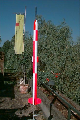

Habe heute meine VideoRoc fertiggestellt.
Länge: 1,2 Meter
Durchmesser: 60 mm
Gewicht: 590 Gramm
Fallschirm: 90 cm² (Modell Wertingen)
Motoren: 3x D7 / C6-3 (otional 3x H5K / C6-3)
Nutzlast: 1,3 MegaPix Pencam / 1 Min Videoaufzeichnung
Option: 20 Sek Voice-Recorder-Chip
Blickwinkel-1: über Umlenkspiegel 90° nach unten
Blickwinkel-2: nach Abnahme der Hutzen horizontal
Erstflug: Nach Eintreffen des T2-Scheins (Grummmmel)
Die Bilder wurden mit einer uralt Kodak DC40 (0,5 MegaPix...) aufgenommen - dementsprechende Qualität ......

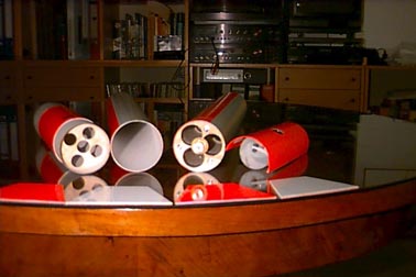

Koponenten von links nach rechts:
Spitze
Korperrohr 1 (geschraubte Kühlung und Hutzen sind nicht zu sehen
Körperrohr 2 mit verschraubter Wechselmotorhalterung
einschraubbares Kameramodul
Flossen

Beitrag 15869 [Alter Beitrag07. Juli 2002 um 23:40]
Hi Eberhard,
sieht echt toll aus, Deine Videorakete! Der Stil der Farbgebung läßt auf die Inspiration durch Ernst Maurers SYS4 schließen, stimmts? Wie löst Du die Pencam aus in der Rakete? Da ich ähnliches plane, würde mich das interessieren.
Dann drücke ich die Daumen, daß der Schein bald kommt. Bei mir ging's relativ fix.
PS.: Fallschirm 90 x 90 cm meinst Du bestimmt!?
