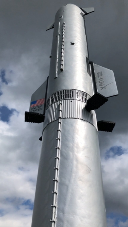

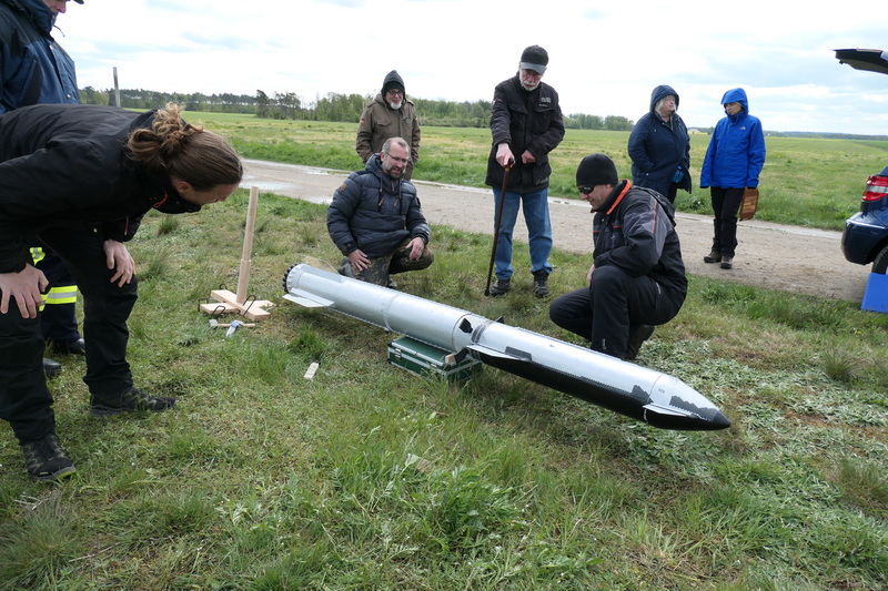

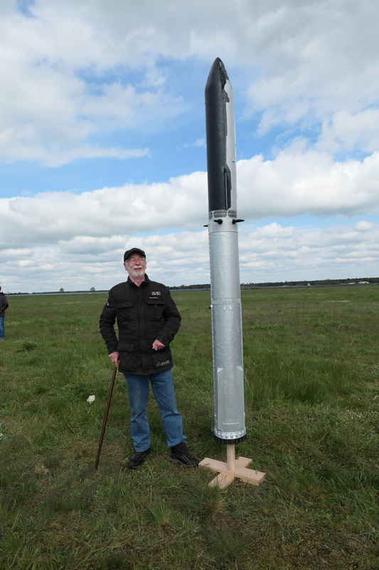

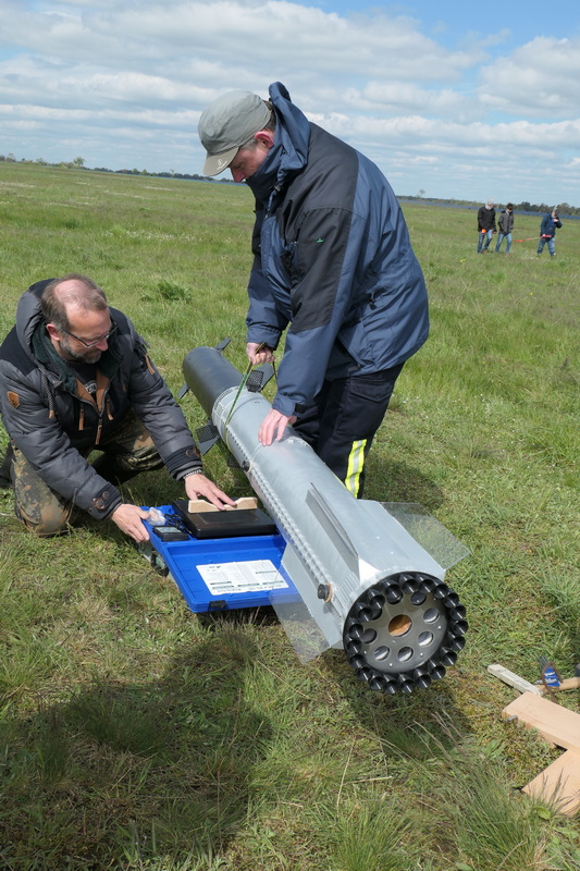

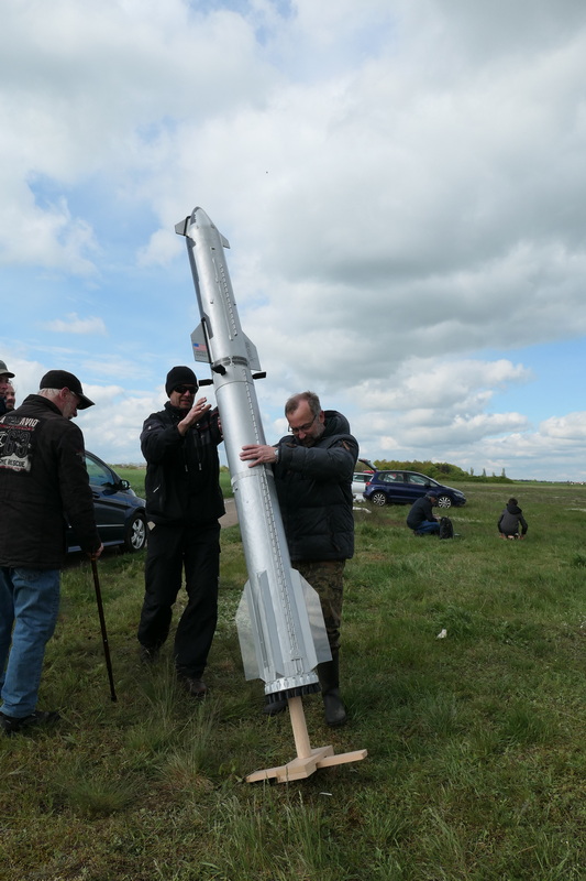

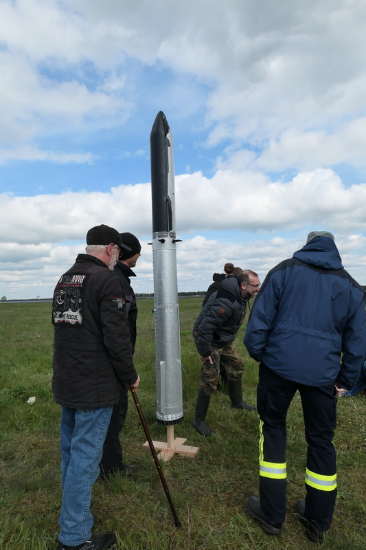

es musste nochmal der Kuppler nachgeschliffen werden... jetzt passt er aber... aufrichten zu voller Größe... sie steht! Ich meine, können wir so lassen... der Schwerpunkt wird gemessen... Die Waage sagt 15,4 kg Ciao, bis zum Start Rolli

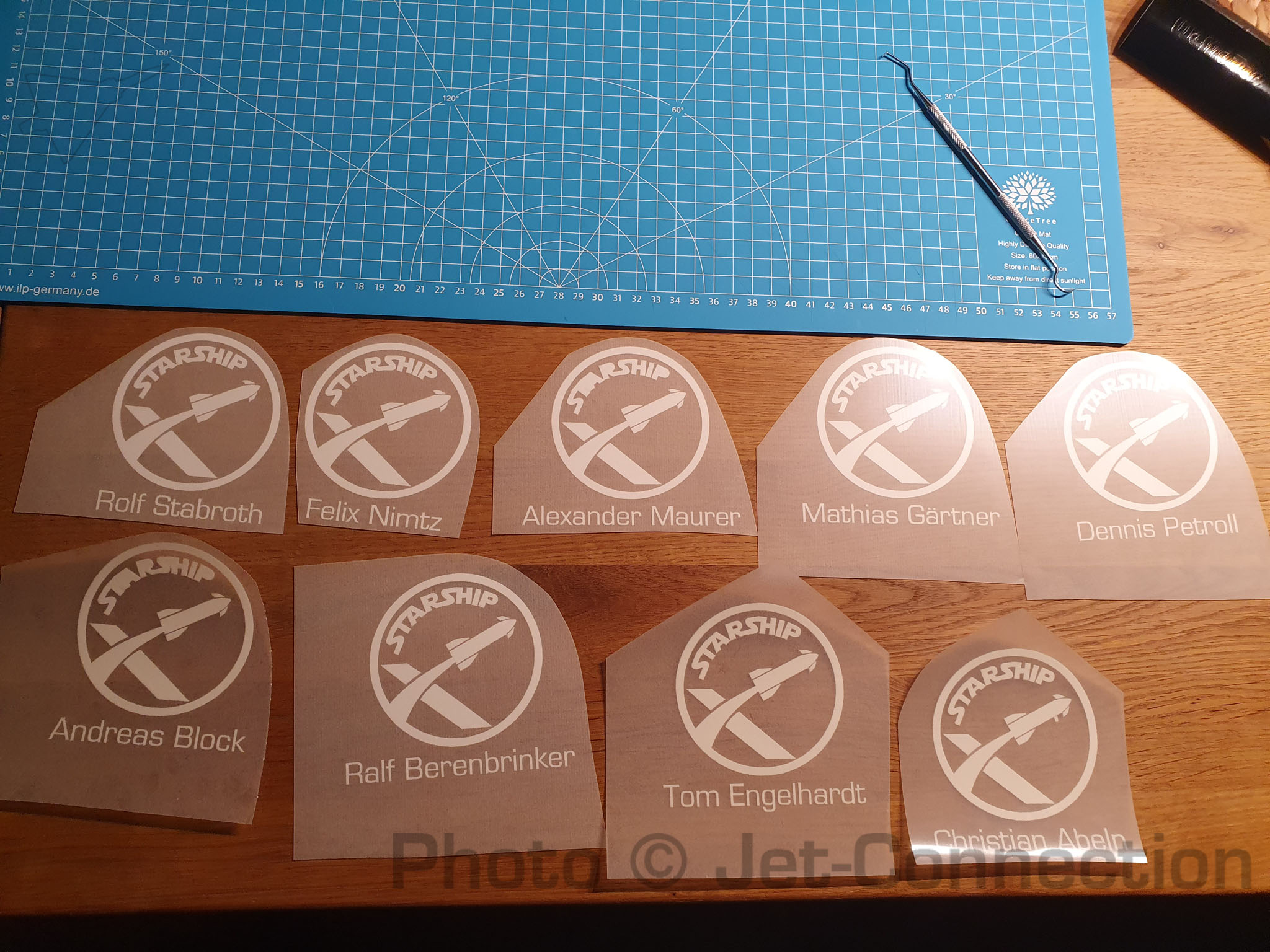

Jut. Da sich niemand beschwert geb ich morgen nachmittag Gas bei den Shirts  Nicht das ihr sagt ihr hättet von nichts gewusst
Beiträge: 474
So. Ich bitte alle nochmals die Namen zu kontrollieren ob ich die richtig geschrieben habe. Bis zum WE sind Änderungen möglich. Am Sonntag mach ich die Shirts fertig
Geändert von McTschegsn am 24. April 2024 um 20:40
Beiträge: 474
Und da ich mir ja so gern Arbeit mache werd ich den Felix wohl nochmal schneiden  Am X ist eine kleine Fehlstelle. Das lass ich so nicht
Hi Christian, Name ist richtig geschrieben und die Fehlstelle hätte ich gar nicht gesehen  Danke Dir für deinen Einsatz! Gruß Felix
Sky´s not the limit!
Beiträge: 474
Ist ein Beinchen vom X. Das Problem ist das ich nicht weiss ob das das abziehen des Trägers nach dem Aufbringen überlebt. Sollte eigentlich kein Problem sein, wäre aber ärgerlich wenns an sowas scheitert. Und ich tendiere dazu Sachen richtig zu machen wenn ichs schon mache  Material ist ja noch da. Entgitter ich das halt nochmal
Beiträge: 474
Sieht toll aus  da hast Du Dir ja viel Mühe gegeben. Grüße, Rolli
Beiträge: 474
Danke für die Blumen  Bügeln dürft ihr die Dinger aber selber

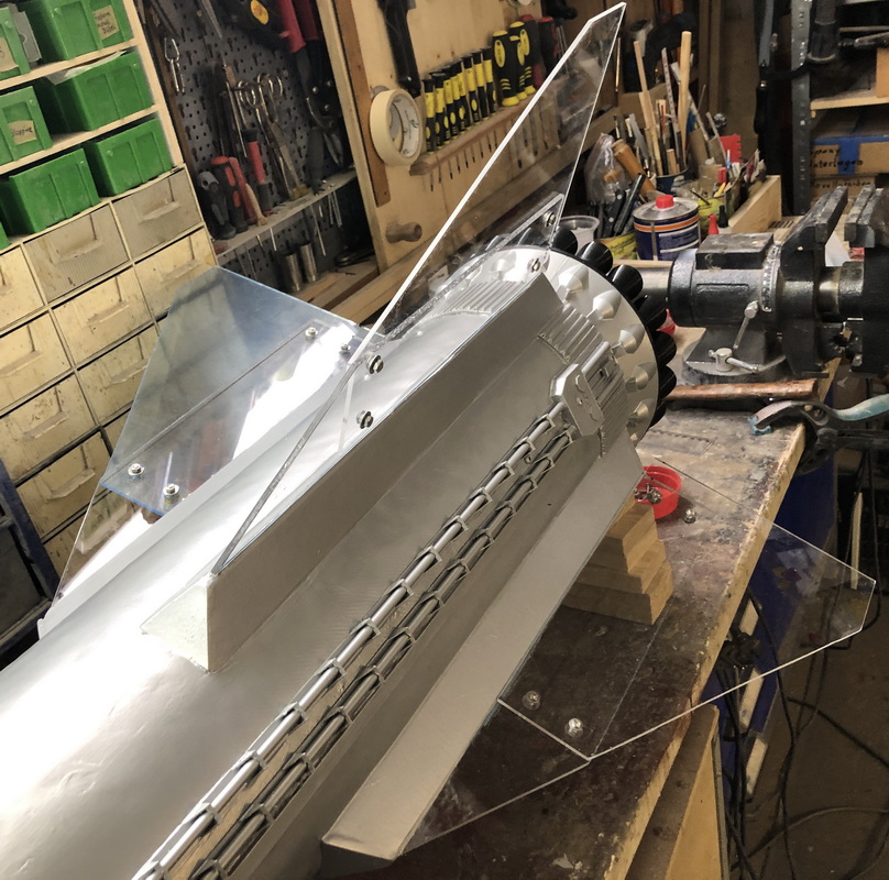

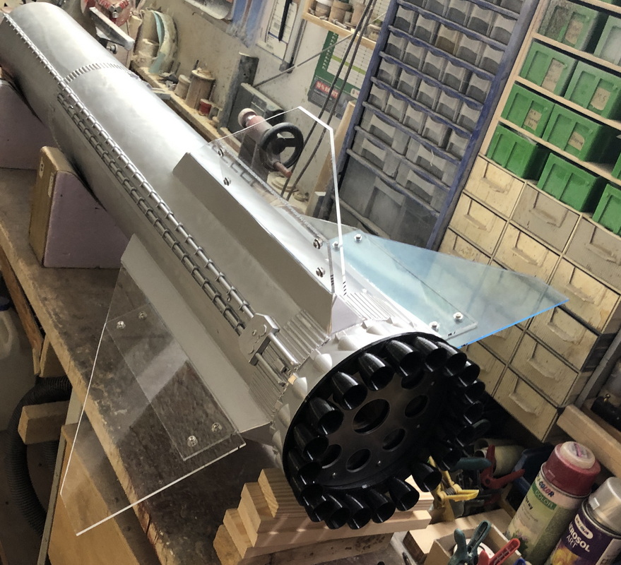

Nachdem wir auf der Roten Jane beim Zusammenbau feststellen mussten, dass der CP und CG nicht im richtigen Verhältnis standen, haben wir beschlossen die durchsichtigen Hilfsflügel zu vergrößern. Sieht zwar nicht so toll aus, aber was sein muss, muss sein. Kaliber ist jetzt 1.13 Wie sage ich immer: Am Ende der Berechnung steht das Experiment! Grüße, Rolli
