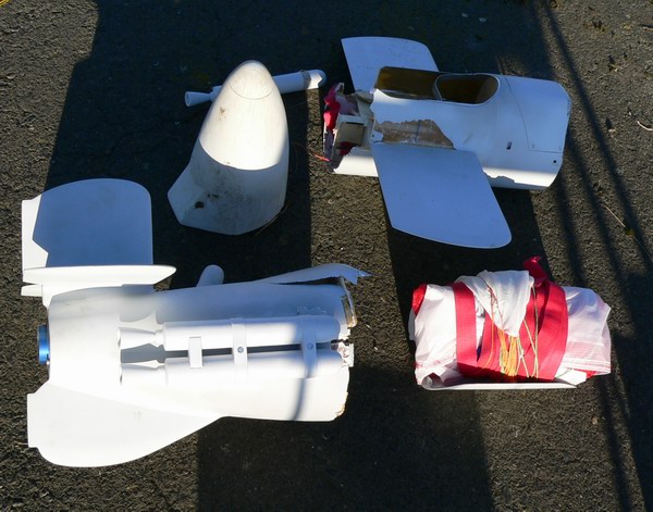

Erstaunlich ist, dass die Flügel und die Spitze, sogar das gesamte Leitwerk nicht abbekommen haben. So gesehen waren es zwei Sollbruchstellen. Na ja, ich gebe es zu, man muß sich so einen Crash doch etwas schön reden. Vielleicht bekomme doch Mut zu einer Reparatur. Nichts desto trotz, es war ein hervorragender Flug gewesen. Mit Bremstriebwerk hätte vielleicht das Schockband gehalten... Ciao, Rolli Folgende Datei wurde angehängt:

Ich nehme an, dass Schockband war nicht angerissen. Das bedeutet, dass die Natter noch anständig Tempo drauf hatte. Sie hat ja auch kein Himmelmann gemacht, sondern ist in den Horizontalflug übergegangen. Bei der Masse hat sie vielleicht 50km/h am Gipfelpunkt drauf gehabt? Was fehlt sind ersteinmal kleinere Bremsfallschirme und ein festeres Schockband?
Welche Höhe hatte sie wohl erreicht und wie weit war der Einschlagpunkt von der Startposition entfernt?

Rolli, weißt Du schon warum die shock cord gerissen ist, wurde sie irgendwie falsch belastet oder abgeschert. Normalerweise reißt ja eine funkelnagelneue Schockleine nicht aus heiterem Himmel.

Ne, die hatte ja einen kleinen Bremsschirm! Der kam auch raus und zog als nächstes den großen aus der Natter. Dieser ging auch ohne Probleme auf. Da war die Natter schon gebremst. Vielleicht ein Fehler im Gurtband?
ja, es muß so gewesen sein, dass meine Schockbandbremse (ganz zu Anfang im Thred) der Vorfallschirm, welcher den Sack mit dem Hauptfallschirm herauszieht, schon benutzt hatte. Somit lag dann der volle Schock auf dem Gurtband. Ich hätte nie geglaubt, dass das Gurtband (2cm breit, geflochten) echt ein stabiles Zeugs so einfach durchreißt. Aber im weiteren nehme ich an, dass die Kante der Fallschirmkammer (Aluminiumkante) dazu beigetragen hat das Gurtband abzuscheren. Rolli

Wg. dem Gurtband: Ich meine mal gelesen zu haben, dass bereits das 2cm Gurtband aus dem Baumarkt (nicht das Tubular Nylon) 250kg tragen kann. Es muss also die Aluminiumkante wohl der wunde Punkt gewesen sein, an dem Murphy ansetzen konnte.. Ein an der Stelle um das Gurtband gewickeltes Tempo oder besser Stoff hätte den Absturz als "Scherstopper" unter Umständen also verhindern können, aber über so was im Nachhinein zu reden, ist ziemlich madig..

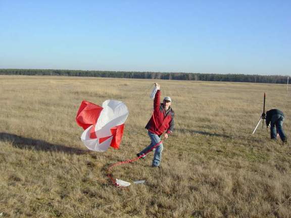

Also Rolli, ich bin schon erst mal froh das Du Deinen Mut wiedergefunden hast und zumindest über eine Reparatur oder einen Neubau bei diesem sicherlich sehr schwierigen Modell nachdenkst, denn heute Nachmittag hättest Du ja am liebsten Dein Modell in der nächsten Mülltonne entsorgt und das wäre wirklich sehr schade gewesen !!!!! Übrigens der Fallschirm ist doch noch top in Ordnung, was Du uns ja anschaulich bewiesen hast Aber schön das Du auch nach so einem Verlust noch lachen kannst  ! So und jetzt ab in die Werkstatt und nachschauen wo man da was an der Natter noch reparieren kann  ! Gruß Andreas Folgende Datei wurde angehängt:

Das mit der Alukante ist blöd. Im Nachhinein idiotisch. Die neue hat dann wohl keine Alukante? Sondern möglicherweise eine runde Führung?
