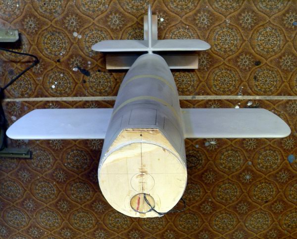

Beitrag 63247 [Alter Beitrag13. Dezember 2004 um 18:18]
Hi all,
nachdem nun etwas Zeit seit dem ersten Flug verstrichen ist, ich nochmals über alle Probleme nachgedacht habe, ist jetzt der Moment gekommen, wo ich die Säge angesetzt habe. Eigentlich wollte ich erst im nächsten Jahr weiterarbeiten, aber wenn man mal einen Tag frei hat...
Ich habe mich allerdings doch ganz schön überwinden müssen, ein unbeschädigtes Modell, wo ich so manche Stunde an der Spitze gewerkelt und geschliffen habe, da mittendurch zu sägen...

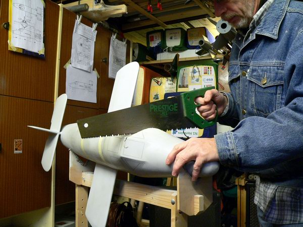

Beitrag 63248 [Alter Beitrag13. Dezember 2004 um 18:18]
Ritsch ratsch, und ab war die Spitze...

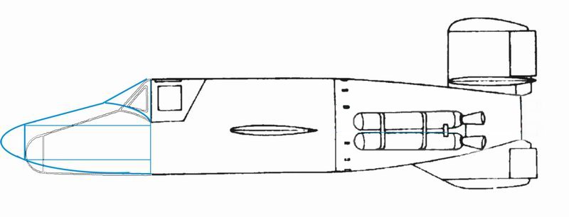

Beitrag 63249 [Alter Beitrag13. Dezember 2004 um 18:19]
So soll die neue Spitze der Bachem Natter aussehen. Etwas stromlinienförmiger, vielleicht sogar moderner. Das Front-Cockpitfenster wird etwas kleiner und flacher. Ich hoffe, dass dadurch die Scale-Aussage nicht allzuwesentlich beeinträchtigt wird...
