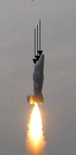

Gratulation zum Flug und zur heilen Landung.

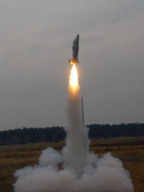

So wie ich den Film deute wäre das aber um ein Haar schief gegangen, unmittelbar nach der Rampe war die Natter instabil. Vielleicht braucht sie doch noch etwas mehr Gewicht in der Spitze?!
Die Stabilisierung in der zweiten Flughälfte (Treibsatz leer, Schwerpunkt weiter vorne) deutet in diese Richtung!

Habe erst daran gedacht, dass sie überstabil war und durch den Wind in die Lage gedrückt wurde. Evtl. Würde ich eine sehr großzügig eingestellten Dentamag einbauen und nochmal einen Flug wagen wenn es weniger windig ist.
Evtl. kann es ja auch ein Schubvektor nicht durch den Schwerpunkt sein.
Herzliche Grüsse
Jürg
Hallo Rolli,
habe eben das Video angesehen.
Ich würde mich anschliessen mit dem "mehr Gewicht in die Spitze".
Hatte irgendwie den Eindruck, dass die Natter sofort einen "Purzelbaum" schlagen wollte.
Deshalb auch meine meinung, dass der Schwerpunkt einfach weiter nach vorne muss.
Ansonsten ein Klasse Modell !!!!
Gruss
Tom

Das Video ist wirklich beeindruckend, es erinnert in der Startphase stark an eine TinTin, die mal in Augenhöhe an Horsts, Olivers und meinem Zelt vorbeirauschte ;-))
Na glücklicherweise hat sich die Bachem dann doch dafür entschieden, sich nicht durch ein Kleefeld zu pflügen!
Könnte es sein, dass der asymetrische Luftwiderstandsbeiwert der Nase in der Schubphase mit dazu beigetragen hat, diese Bogenlampe zu fliegen? Oder wurde dies aerodynamisch durch die Bauweise / Motoranordnung ausgeglichen?

@Eberhard: interessante Überlegung, könnte was dran sein!
