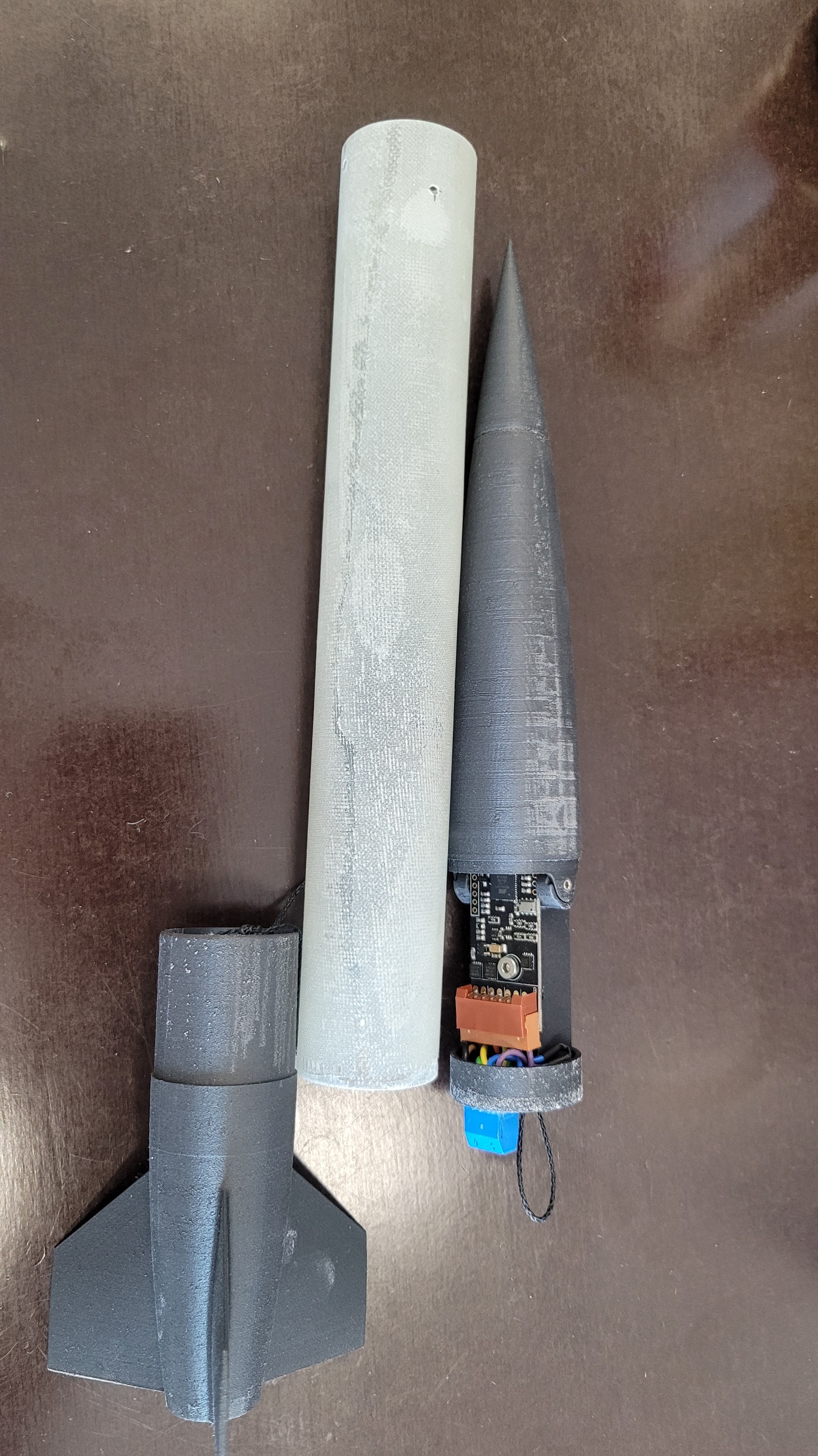

19 mm 2-stufig:
Beitrag 7659811 [Alter Beitrag23. März 2025 um 14:29]
19 mm 2-stufig:
%Bild2
Hallo Achim,
schickes Model. Hast Du auch einen Höhenmesser auf der Platine?

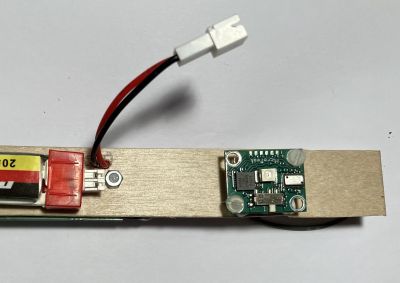

Bei mir findet der MicroPeak Platz. Sitzt alles stramm, aber es soll sich ja auch beim Flug nicht sehr bewegen:
Achim
Beitrag 7659824 [Alter Beitrag24. März 2025 um 21:54]
Kann man den MicroPeak auslesen?
Beitrag 7659826 [Alter Beitrag24. März 2025 um 22:06]
Ok, das ist sehr cool.
Beitrag 7659829 [Alter Beitrag25. März 2025 um 21:07]
Ja, kann man auslesen über USB mit einem entsprechenden Adapter; erfolgt optisch über die LED. Da werden wohl nur die nackten Daten und das Apogee ausgelesen. Filtern und die Erzeugung der Kurven macht dann das Programm.
Der GPS/GLONASS/Beidoo-Empfänger ist übrigens ein ATGM336H; klein und dennoch sehr empfindlich.
Achim

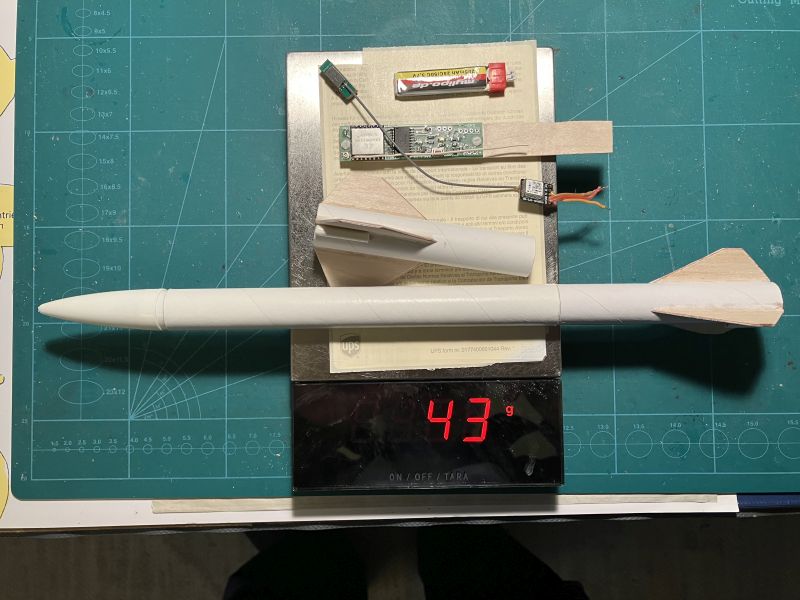

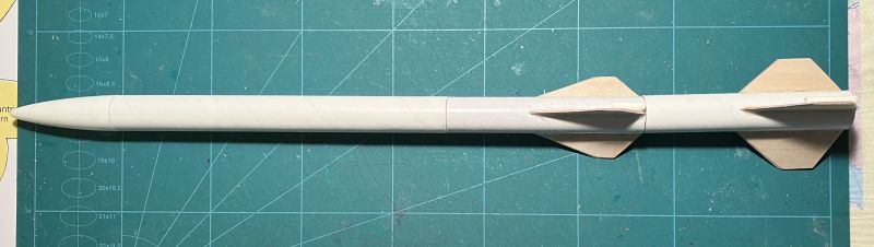

Beitrag 7660280 [Alter Beitrag01. Juli 2025 um 08:28]
Ich hab da auch mal was gebaut wink Testflüge gibt's kommenden Sonntag!
