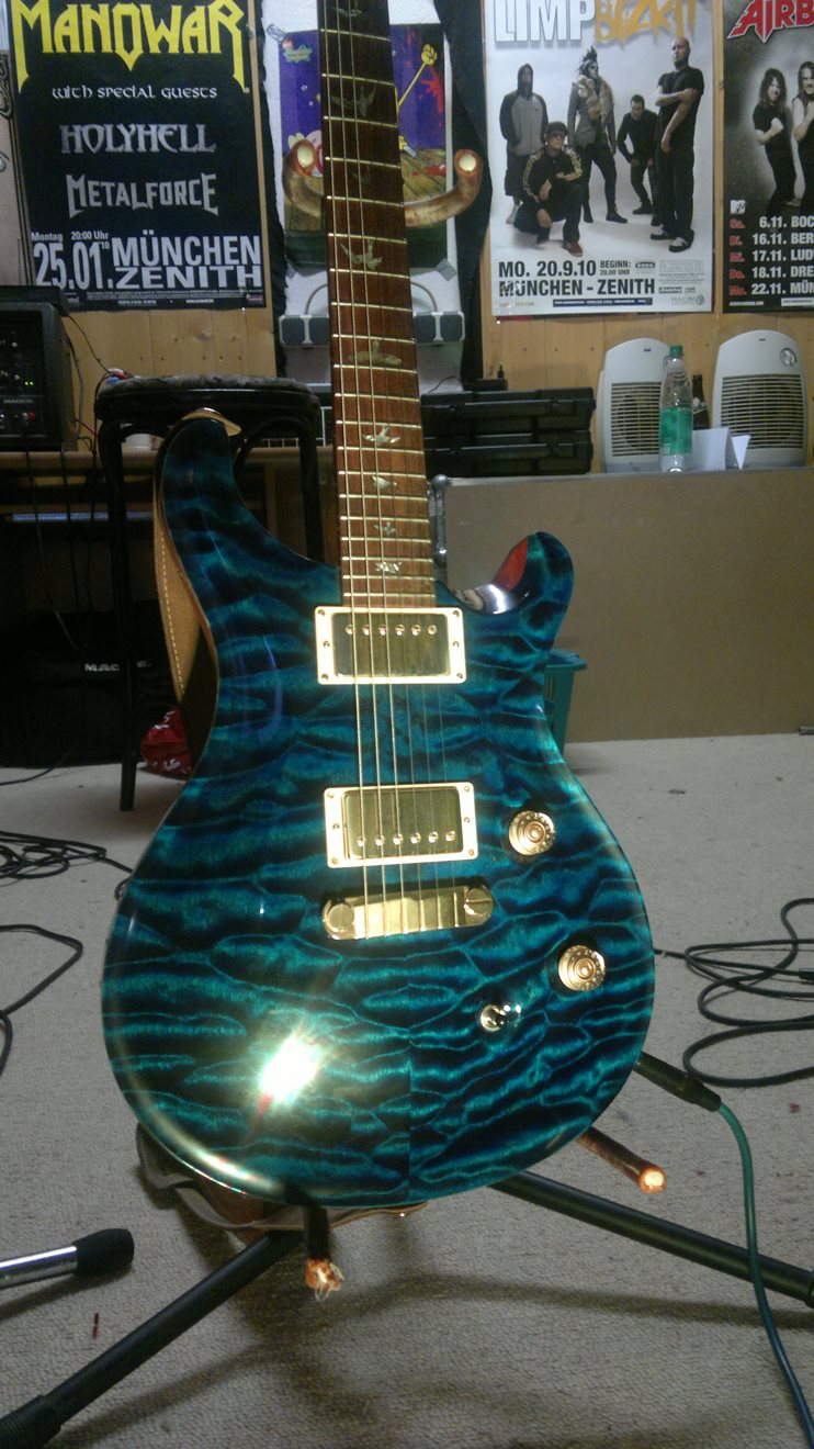

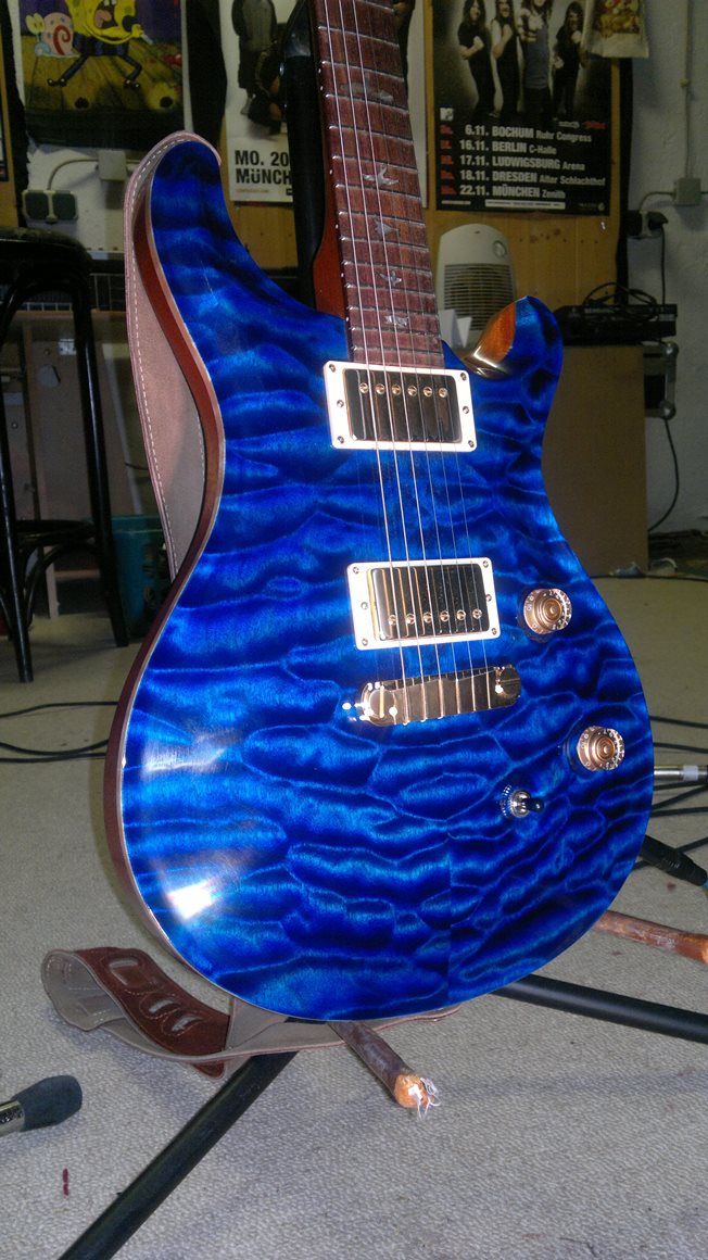

Hi @all Duke, schöne Gitarre!  & das linke Poster gefällt mir auch sehr gut Adrian
Alle Wege führen nach oben.
Das Spongebob-Poster aus dem zweiten Bild? ;-)

Hehe, Spongebob rulez.. !!! @ Roman: Das funktioniert auch, klar, aber bei größeren Dellen müsstest Du dann über den Kontrollack fillern, oder? Deshalb habe ich in meinem Lackierraum eine sehr gute Beleuchtung (2 x 150W HQI mit richtig Dampf, ist auch wegen den Farben wichtig), (hat auch jede Lackierkammer), damit geht das auch und ohne Aufwand (auch wenns soviel Aufwand gar nicht wäre..). Für Dein Wohnmobil wird das allerdings schwierig, das passt nicht in den Keller...
