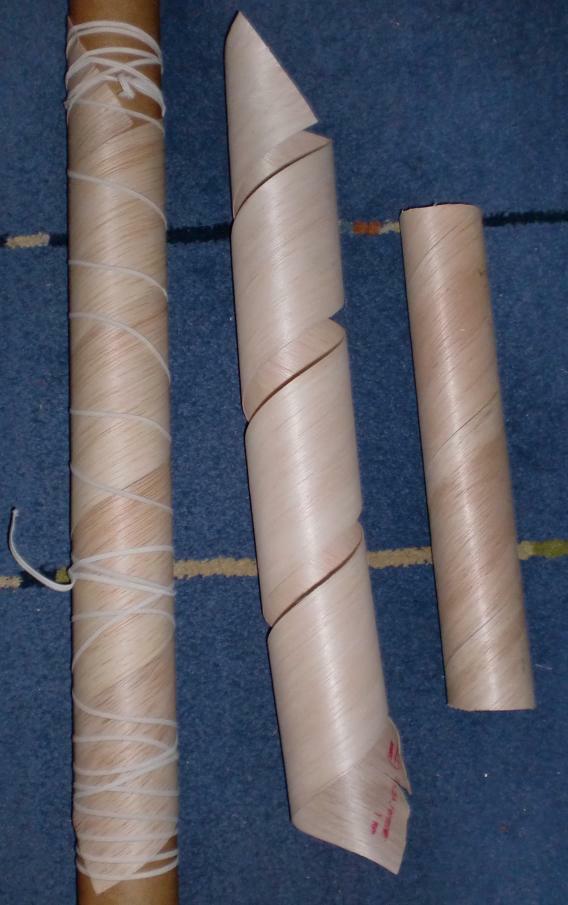

Beitrag 7303930 [Alter Beitrag22. Januar 2011 um 15:48]
Ganz nach:
Paul's Anleitung
Die Rohre im Bild sind zwar nich für ein S1D-Modell, aber eventuell fliege ich dieses Jahr auch mit...
MfG
Paul

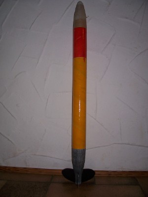

Hier sollte nun ein Bild meiner S1D Rakete kommen. Das Körperrohr ist ähnlich gemacht
wie auf den Bildern von Roman. Die Spitze ist noch nicht ganz fertig.
Länge ist natürlich 80cm, Durchmesser 60mm.

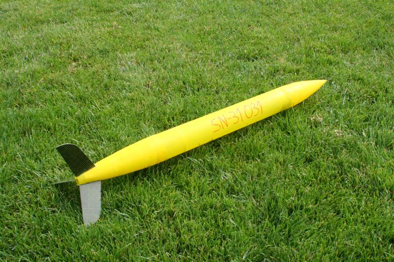

Beitrag 7306913 [Alter Beitrag28. Januar 2011 um 11:34]
Wegen der Stabilität gibts noch eine andere Lösung:
Die Hülle macht man mit Kohlefaser, dann macht man Spanten aus dünnem CFK rein. Das macht der Armin (Mr. Carbon :-) so. Seine Raketen sind groß, trotzdem erstaunlich leicht und stabil. Wer so ein Teil mal in der Hand hatte weiss was ich meine.
Er hat seine Spanten in einer Form gemacht, mit Aufkragung, die sind sehr leicht aber sehr stabil.
Man kann auch einzelne dicke Rovings einarbeiten, wird z.B. bei den Ultraseglern so gemacht, die Stellen die etwas aushalten müssen werden gezielt verstärkt. Bei den kleinen Raketen reicht da dann sicher ganz dünnes Gewebe mit Kohlerovings als "Spanten".

Beitrag 7306922 [Alter Beitrag29. Januar 2011 um 09:37]
BTW: Es ist meines Wissens nicht immer sinnvoll so leicht wie möglich zu bauen wenn man Höhenrekorde schaffen möchte, stimmts? Rocksim hat dazu eine Funktion die bei gegebenem Motor das optimale Gewicht berechnet.
Du meinst sicherlich den Effekt den wir vom Federball her kennen.
Ich habe da selber mal herum simuliert. In dem Bereich des D Motors kann man gar nicht leicht genug bauen bis sich dieser Effekt bemerkbar macht.

Beitrag 7306933 [Alter Beitrag29. Januar 2011 um 22:17]
[Melden] Profil von Matz anzeigen    Matz eine private Nachricht schicken   Besuche Matz's Homepage    Mehr Beiträge von Matz finden
Das glaube ich auch. Ich habe mein Modell mal mit kleinen Gewichten bei ein paar Flügen aufballastiert. Immer nur ein paar Gramm mehr. Dabei konnte man sehr schön sehen, wie die Flughöhe Stück für Stück niedriger wurde.
Für mich heißt das dann auch, so leicht wie möglich zu bauen.
