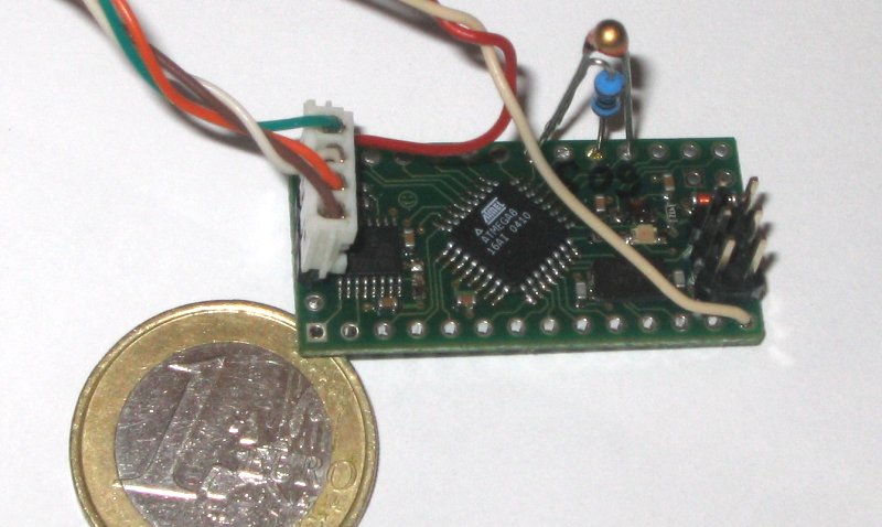

Beitrag 91237
So,
die Hardware ist fertig: Ist ein Crumb8. Links das serielle Kabel (aus einer Maus gerippt). Oben der Spannungsteiler aus NTC und 10k Widerstand (ich hasse es, Anschlussbeinchen abzuknipsen) zw. ARef und AGnd. Quer darüber die Leitungen zur Spannungsversorgung. Wenn ich die 5V Zenerdiode habe, were ich versuchen ihn aus der Seriellen zu speisen. Rechts der sechspolige ISP-Adapter. Habe jetzt beide Kabel gleichzeitig am AVRISP ![]() Software ist aber noch zu schmuddelig, um sie zu veröffentlichen ![]() Ich benutze die Module uart.c buffer.c a2d.c und timer.c aus der Procyon AVRlib. Flashgröße ~3k. Grüße Malte Geändert von hybrid am 06. Dezember 2005 um 22:46 |

Ich habe gar kein Problem mit der Software, die die Server runterfährt...
Als Pseudocode würde das so aussehen: #################### forever: __Temperatur = leseTemperaturVonSerieller() __if Temperatur > SCHWELLWERT: ____DauerDerUeberschreitung += 1 ____if DauerDerUeberschreitung == ZEIT_FUER_MELDUNGEN: ______SchickeMeldungenAnAdmins() ____if DauerDerUeberschreitung == ZEIT_FUER_UNWICHTIGE_SERVER: ______shellcommand( "ssh server1 'powerdown'" ) ______shellcommand( "ssh server2 'powerdown'" ) ____if DauerDerUeberschreitung == ZEIT_FUER_WICHTIGERE_SERVER: ______shellcommand( "ssh server3 'powerdown'" ) ______shellcommand( "ssh server4 'powerdown'" ) __else: ____if leseTemperaturVonSerieller() <= SCHWELLWERT: // Wirklich?? ______DauerDerUeberschreitung = 0 __sleep( WARTEZEIT ) #################### Grüße, Malte Geändert von hybrid am 07. Dezember 2005 um 19:04 |

Beitrag 91281
Oopsie, mein else-Teil hatte wohl 'ne Macke
![]() Hysterese ist eine sehr gute Idee, und natürlich müssen die Shell-Kommandos in den Hintergrund. Wäre ja noch schöner, wenn das herunterfahren wegen eines hängenden Servers nicht klappen würde... Danke und Grüße Malte |
