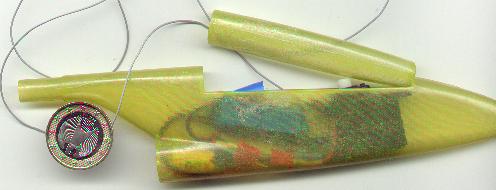

Zitat: ...schau mal.. Folgende Datei wurde angehängt: |

Zitat: grmbl.... (-Folie, würde bobito sagen...) Abstürzende PANDORAs haben den einzigen Zweck Euch zu zeigen, was man falsch machen kann. Insofern war meine Pandora (Ruhe in Frieden, Baby...) eine Lehrrakete. Und C-Motoren oder A-Motoren mit einem SN0 zu zünden ist nicht das Problem, das zeige ich dann aber nur Sportlern nördlich des Weißwurstäquators! (Josefs Miniatur Single-Motor-Zündbüchsen, siehe Foto, finde ich zu aufwendig aber dennoch gut!) Viele Grüße, Hendrik Folgende Datei wurde angehängt: SOL-2 Die Wissenschaft hat keine moralische Dimension. Sie ist wie ein Messer. Wenn man es einem Chirurgen und einem Mörder gibt, gebraucht es jeder auf seine Weise. Wernher von Braun (1912 - 1977), deutsch-US-amerikanischer Raketenforscher http://solaris.raketenmodellbau.org Solaris-RMBder Verein fürs Forum. |
