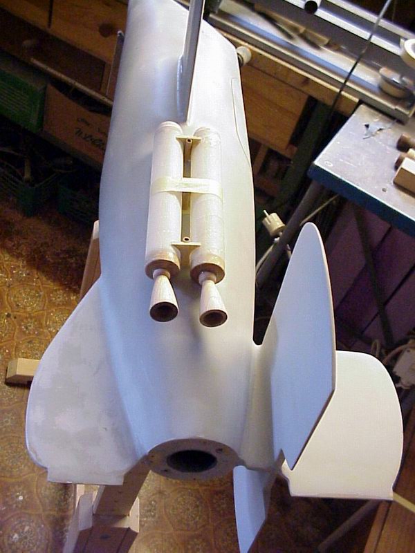

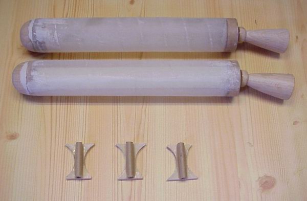

So wiegt ein Booster komplett nur noch 30g.
Mit solchen Vorrichtungen sollen die Booster zusammengeklebt werden und mit drei Schrauben am Rumpf befestigt werden.

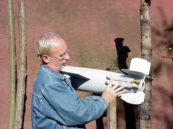

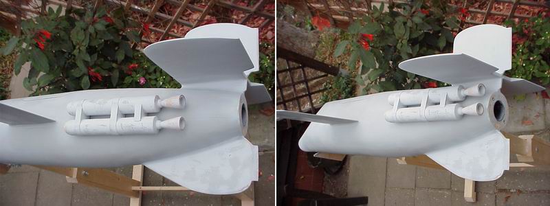

Ich habe mich nun doch entschlossen die Booster nach der 349B-Variante anzubauen.
Allerdings werde ich sie nicht so weit nach hinten herausschauen lassen.
Ungefähr so...

Hi all, hatte in den letzten Tagen wenig Zeit zum basteln. Die herbstlichen Gartenarbeiten wollen auch getan werden.
Bis jetzt konnte ich mich nicht entschließen die Booster so oder so anzubauen.
Hat alles Vor- und Nachteile.
Andi, kannst du mir einen Rat geben?
Beitrag 59307 [Alter Beitrag20. Oktober 2004 um 14:29]
mach sie nach hinten. Dann kannst du evtl. deine Rauchkörper darin unter bringen und diese dann per Pulverpfanne zünden.
Oder mach die steckbar und für jede Position eine Befestigungsmöglichkeit.

Beitrag 59331 [Alter Beitrag20. Oktober 2004 um 19:16]
[Melden] Profil von Sly anzeigen    Sly eine private Nachricht schicken   Sly besitzt keine Homepage    Mehr Beiträge von Sly finden
Hi Rolli-wie immer:whoa
Klasse das Teil.
Ich würde es auch so sehn wie Andi, ausserdem halte ich die Booster im Heck aerodynamisch für günstiger-sie wirken ja auch wie Flossen. Somit sollten sie helfen, den Druckpunkt nach hinten zu verschieben, meine ich?

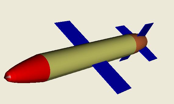

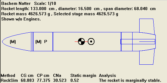

Beitrag 59332 , Rockgesims [Alter Beitrag20. Oktober 2004 um 19:47]
So hab nach Rollis Angaben das Dingen mal ins Rocksim gehackt...
Das kam raus:

Beitrag 59333 [Alter Beitrag20. Oktober 2004 um 19:49]
Und so siehts 3D aus:
