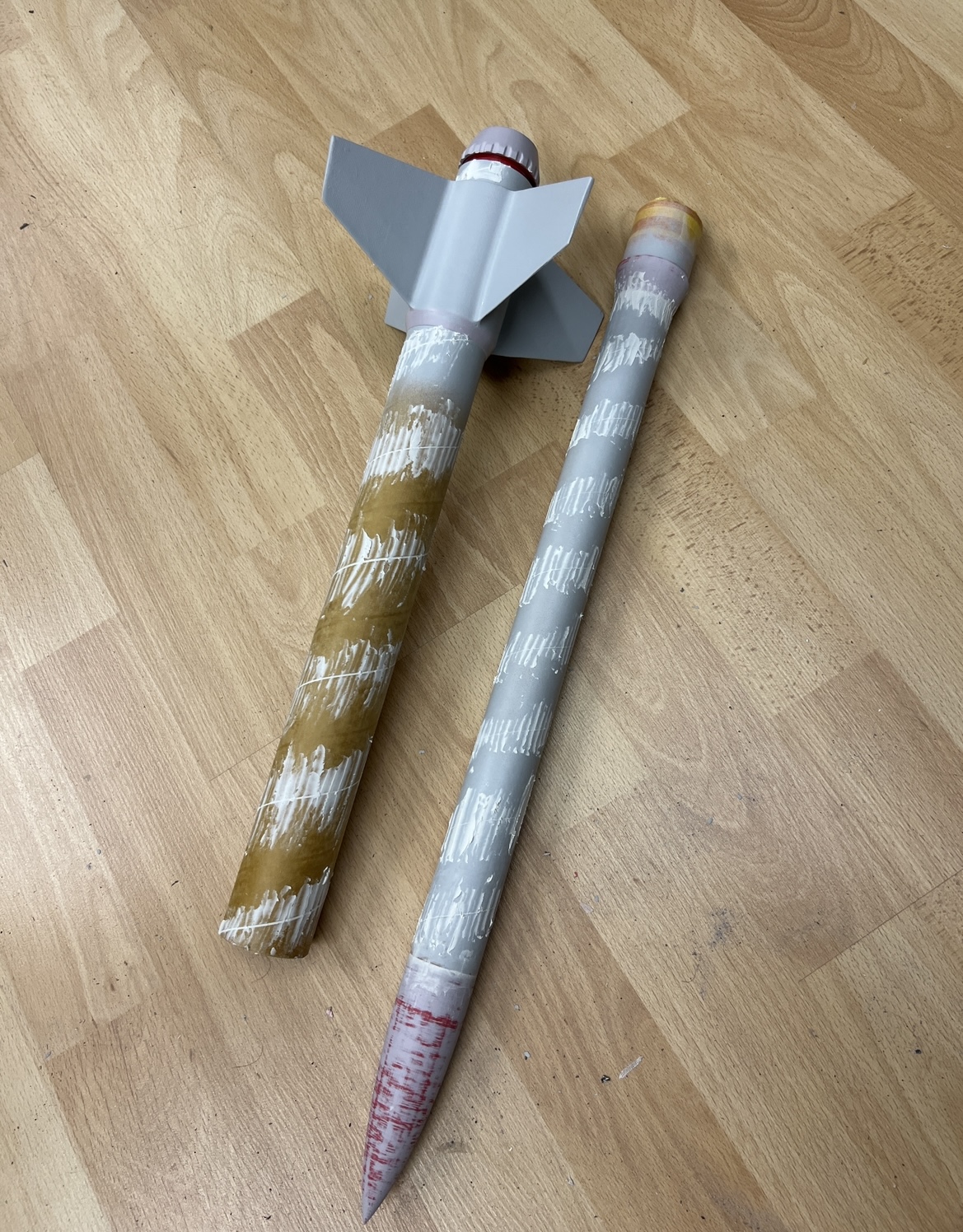

….. schleifen …. Schleifen …. ….. und schleifen …. Leider ist mir am WE der Spritz Filler ausgegangen … morgen wird Nachschub besorgt …
Zitat: Original geschrieben von Doublegene
….. schleifen …. Schleifen …. %Bild1 ….. und schleifen ….

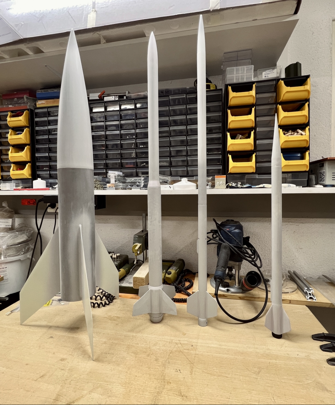

So der aktuelle Stand :-) Es ging gut voran am Wochenende.. und die ersten 4 neuen Modelle sind so gut wie Lackierfertig für das Frühjahr wenn es wieder wärmer wird … Von Links nach rechts : Bumble Bee , The M , SR-5.2 Refurbished (Dank freundlicher Heck Spende von Ralf :-)) und Mini Sky Dart Heute Abend will ich noch die letzten Kleinigkeiten verschleifen und dann geht es an den anderen Baustellen weiter. Viele Grüße Marco
Beiträge: 474
Schick

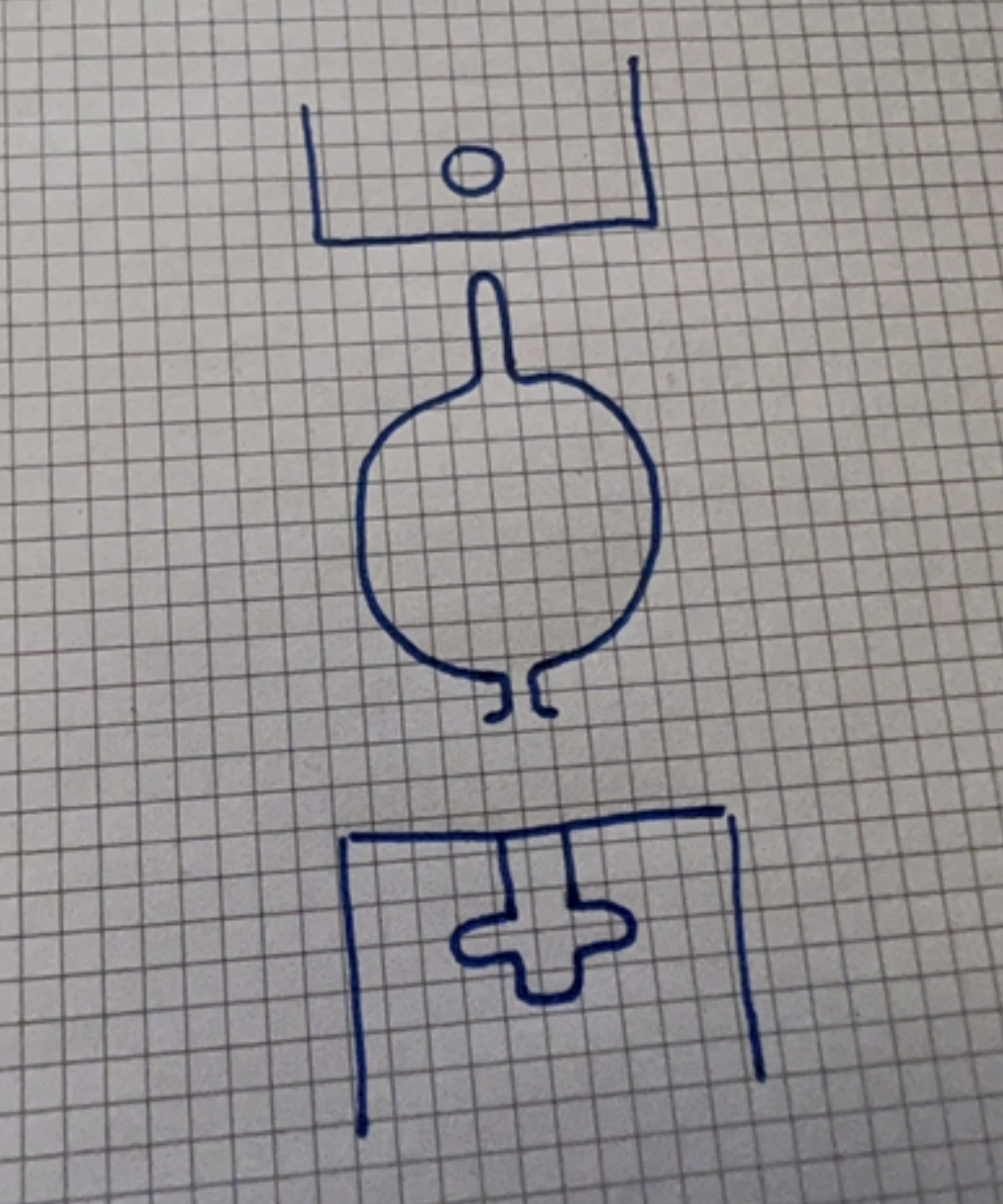

Das sieht nach einem Plan aus. Die Heckspende könnte vielleicht noch ein anderes Motor-Retention gebrauchen Gruß Ralf
Dachte an sowas … irgendwie hatte ich das aus den bereits vorhandenen Löchern raus „gelesen“ Wenn das nicht taugt oder damals anderst gedacht war bin ich für Vorschläge offen … da das Körperrohr aber direkt das Motorrohr ist gibt es nicht viel Spielraum … aber wem erzähle ich das ;-) Grüße Marco
Genau sowas war da unsprünglich drin. Probier es aus ob es funktioniert. Damals hatte ich halt noch keinen Drucker.
Ok gut Probier ich .. aber dachte eher an Federstahldraht als an ein Druckteil … mal schauen … Danke Grüße Marco
