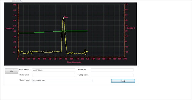

Zitat: Hallo zusammen, also ich habe das jetzt mal sehr interessiert durchgelesen und finde es toll, wieviel Arbeit ihr da investiert habt. Zwei Fragen bleiben für mich noch: 1. Zum Anmelden muss man im Forum angemeldet sein, dass bedeutet auch, dass ich (Stefan) den Rekord von Marcel anmelden kann!? 2. "Wie glatt" muss die Kurve des Altimeters sein? Gruß Stefan, der das gleich mal konkretisiert. "Was Du auf morgen verschieben kannst, verschiebe! So gewinnst Du einen freien Tag" Tschechisches Sprichwort |

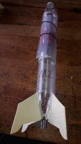

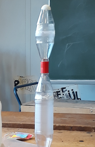

So, ich könnte dann (je nach Lesart) einen Rekord in der Klasse 1b anmelden.
Aufgestellt von Marvin Sobotta zum Abschluss der Projektwoche, mit einer 1-Liter-Rakete und PhönixRDS-Bergungssystem. Gewicht 300g, Länge 70cm, Durchmesser 8 cm, Füllung 0,25 Liter H2O Startdruck 7 bar und Gardena-Normal-Düse oben auf die Flasche hat Marvin eine abgeschnittene Flaschenspitze aufgeklebt, um mit dem Tornadotube usw. die Vorrichtung für das PhönixRDS-Bergungssystem zu schaffen. Den Drucktank bildet nur die untere einzelne Flasche: inkl. der zip-Dateien Gruß Stefan Geändert von Stefan Meyer am 14. Februar 2018 um 18:47 "Was Du auf morgen verschieben kannst, verschiebe! So gewinnst Du einen freien Tag" Tschechisches Sprichwort |

interessantes Problem. Da haben wir also viel geschrieben: "Die Höhe muss mit einem luftdruckbasierten Höhenmesser gemessen werden. Der Höhenmesser muss kommerziell erwerbbar sein oder von einem vertrauenswürdigen Forschungsinstitut stammen, sowie die Flugdaten grafisch darstellen können." Über die Sample-Rate ist dort also nichts gesagt. Implizit wurde aber auch eine Ausgabe der Höhe - nicht nur des Peaks - durch den Höhenmesser angenommen. Würde man nur den höchsten Wert betrachten, wäre das angesichts der fehlenden Glättung in der Flugkurve wohl nicht sehr fair anderen gegenüber. Man könnte natürlich auf die Idee kommen, die Werte nachträglich einer Glättung zu unterziehen - wenn man die Werte denn hätte. Um welchen Höhenmesser/Bezugsquelle handelt es sich denn? Ah. jetzt habe ich es gesehen: Es ist ein Hobbyking Altimeter. Gruß Achim Geändert von AchimO am 14. Februar 2018 um 19:29 Tracking https://www.dropbox.com/scl/fo/zap4uvchueg080w0az5og/AOOqAeAiN2aSaAEPhiusKyk?rlkey=cuvsp1db08mrwq20gqqbpicg2&dl=0 Altimeter https://www.dropbox.com/sh/jw1nenfd45mzee3/AABZKjSB-_9DA-pLaVlOti-9a?dl=0 Wer etwas braucht: E-Mail oder PM |

Zitat: Hallo Stefan, Punkt 1: ich würde sagen Ja. Punkt 2: gute Frage ?? Ich verwende auch den Altimeter von HobbyKing. Grüße Marcel Gesendet von meinem SM-T580 mit Tapatalk If You Don't Try, You'll Never Know |

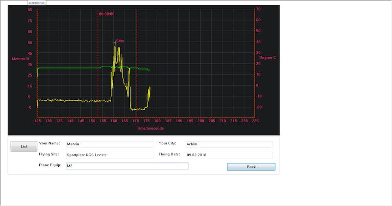

Naja,
normalerweise gibt der auch "schönere" Kurven aus: Gruß Stefan "Was Du auf morgen verschieben kannst, verschiebe! So gewinnst Du einen freien Tag" Tschechisches Sprichwort |

Kann es etwas mit dem Einbau zu tun haben (Luftlöcher, Seitenwind + Rotation der Rakete)? Ich hatte mal bei meinem Altimeter mit merkwürdigen Effekten zu kämpfen, weil Licht auf den Sensor fiel. Aber das Ding hat ja ein Gehäuse, kann also nicht sein.

Das kann wohl ein neuer Flug zeigen,
mal schauen wann wir das hinbekommen. @AchimO: Du kommst auch zum Hanse-TFT? "Was Du auf morgen verschieben kannst, verschiebe! So gewinnst Du einen freien Tag" Tschechisches Sprichwort |
