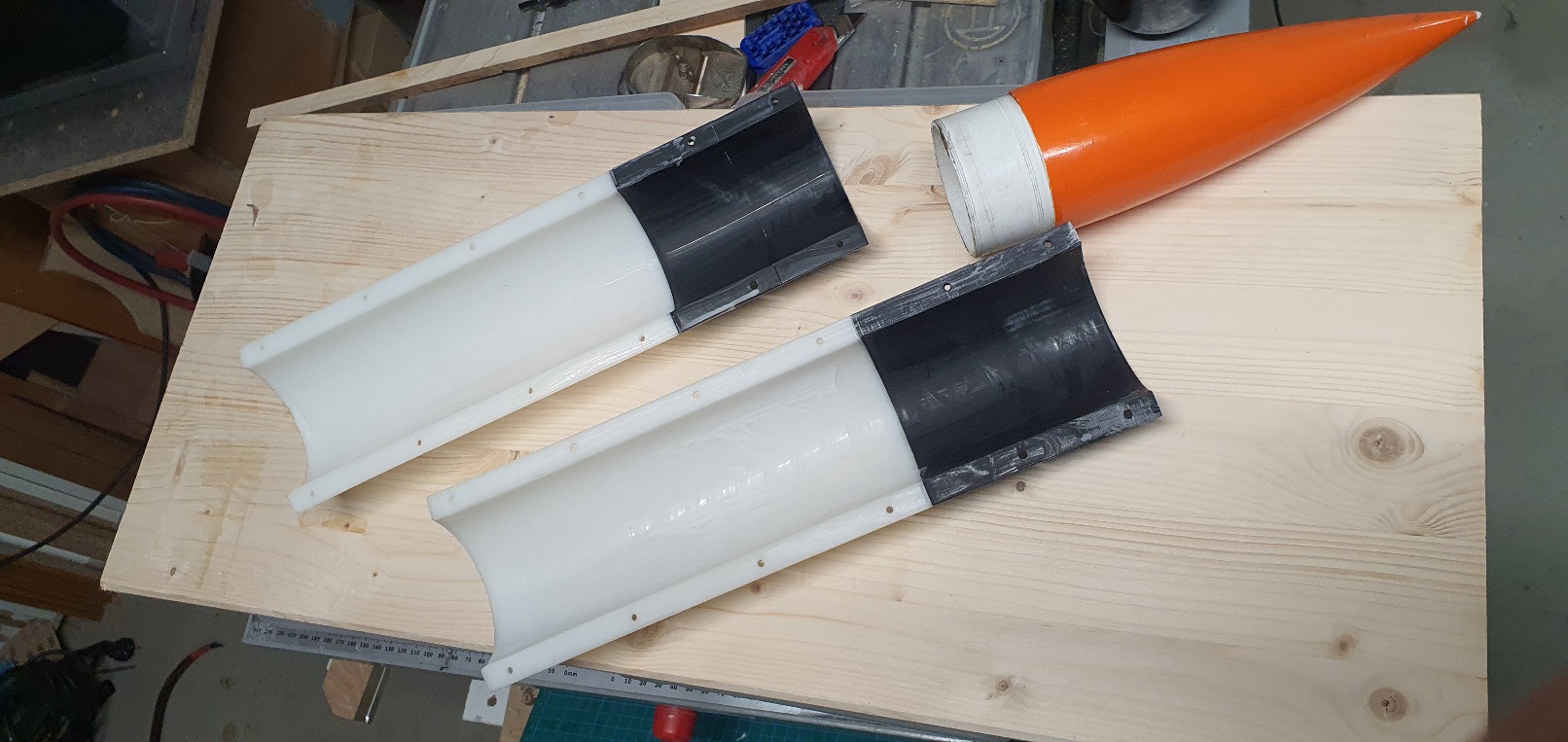

wenn es klappt, sollst Du Ersatz bekommen. Die Form sollte einige Abzüge überleben.
(Ist ja der neuste Shit, das mit den gedruckten Formen, sagt zumindest das neue R-G Promo video :-) )
Muss nur passen, das teste ich.
Beitrag 7660358 [Alter Beitrag21. Juli 2025 um 11:26]
Sehr schön! Bin gespannt auf den weiteren Bau big grin
Wie machst du die Verbindung der beiden laminierten Hälften und dann den Innendurchmesser bzw. -oberfläche?
Die Lagen in Stufen überstehen lassen und einen Luftballon innen aufblasen?

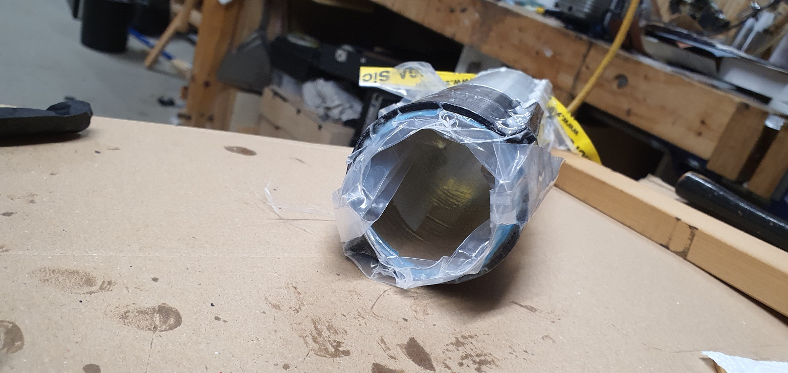

ich wollte es mit einem Vakuum Bag probieren. Ballon innen geht allerdings auch.

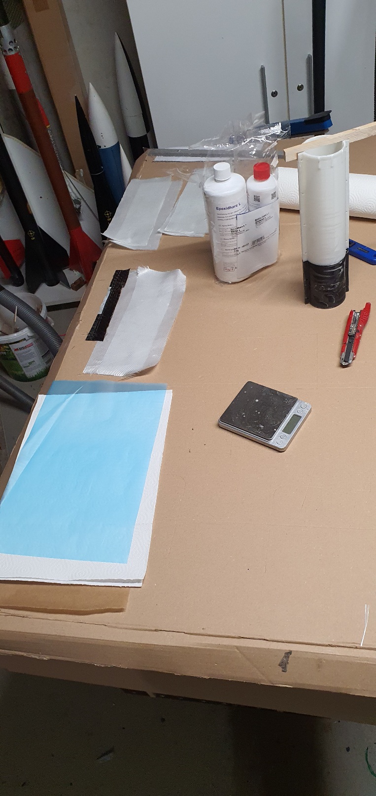

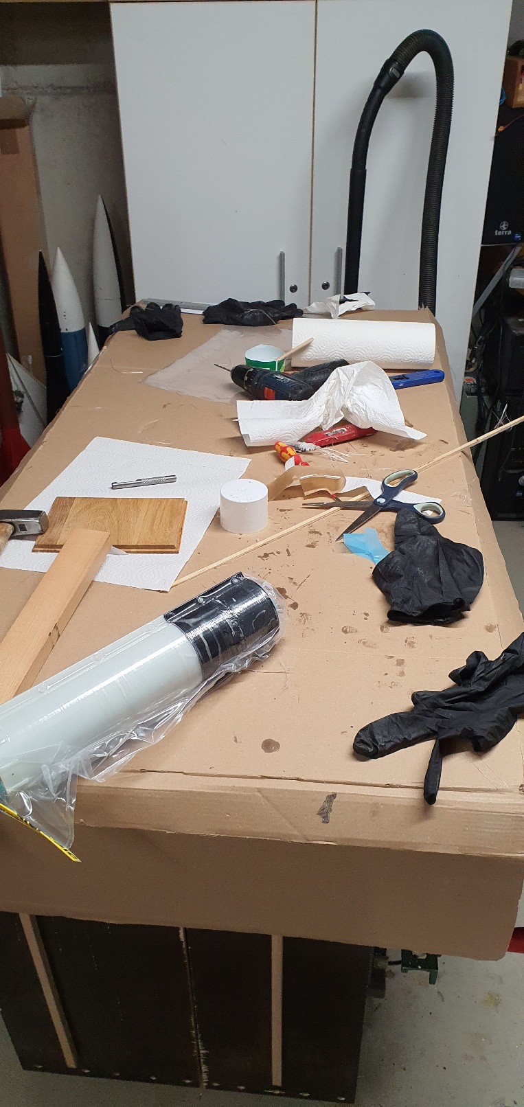

vorher
nachher
eingetütet

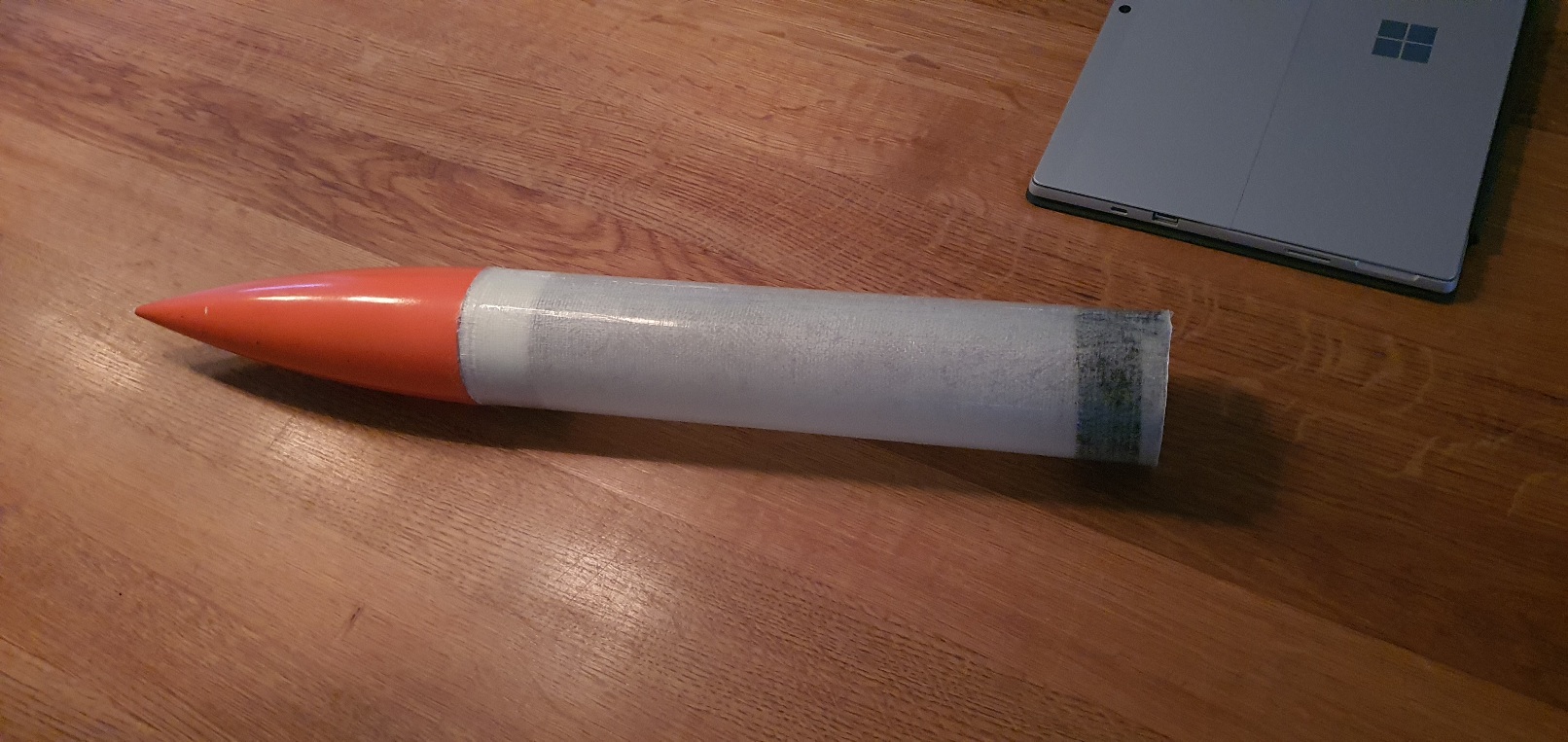

Fertig
Beiträge: 445
Beitrag 7660364 [Alter Beitrag22. Juli 2025 um 07:36]
Sieht gut aus !

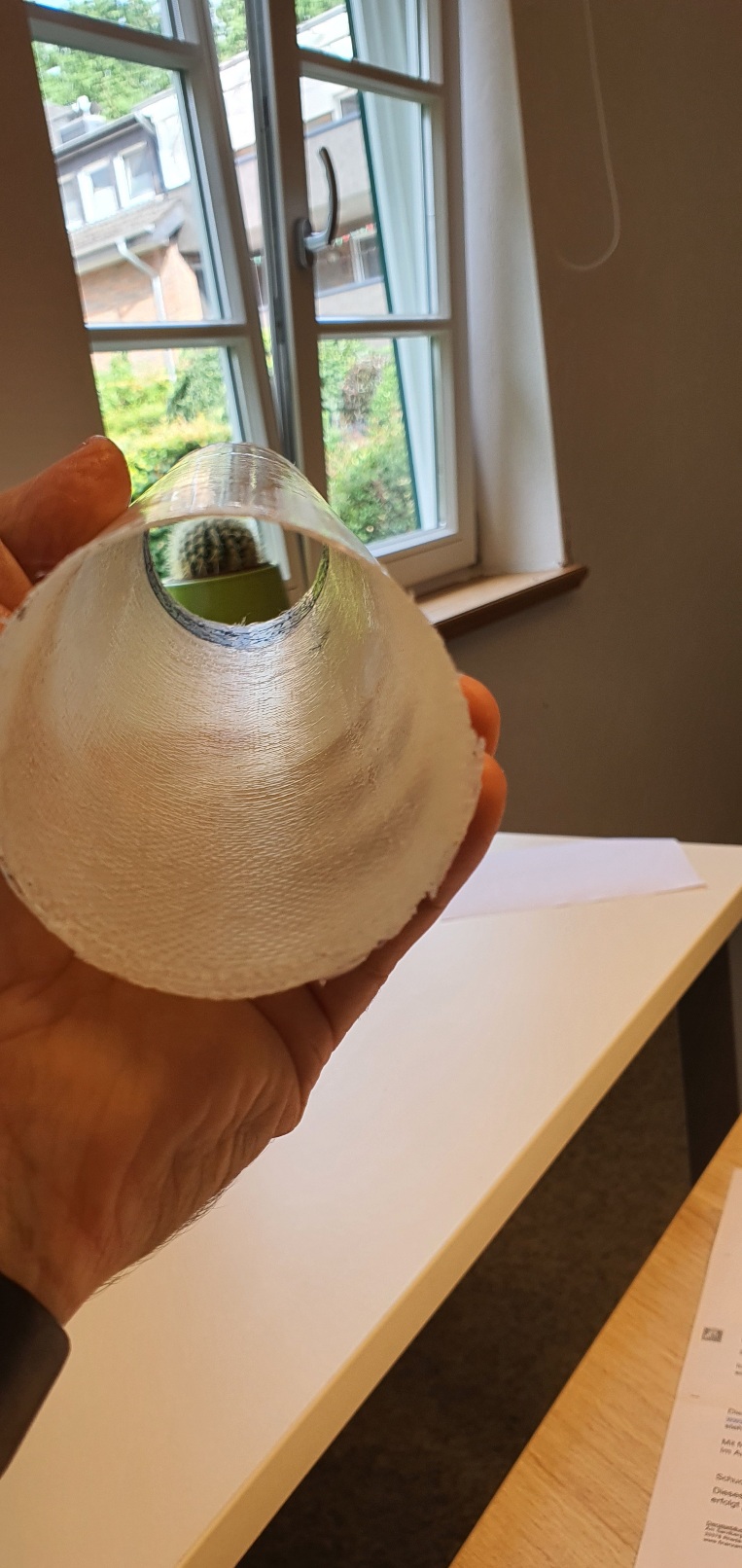

Sehr schön! Wie bekommst du das Innere des Rohres glatt? Nicht, dass der Fallschirm daran hängenbleibt...
Miles Kington (1941-2008)
Beitrag 7660366 [Alter Beitrag22. Juli 2025 um 09:23]
Das hat die Folie gemacht. Da sollte nichts daran hängen bleiben.
