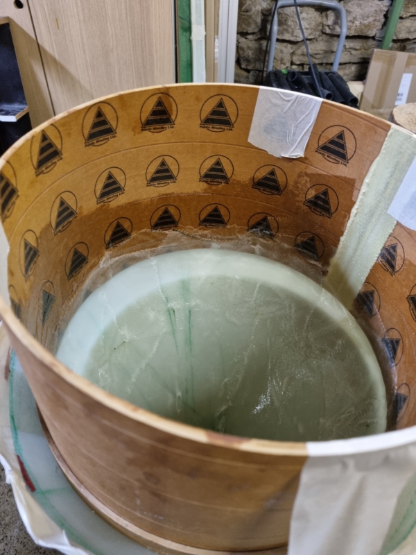

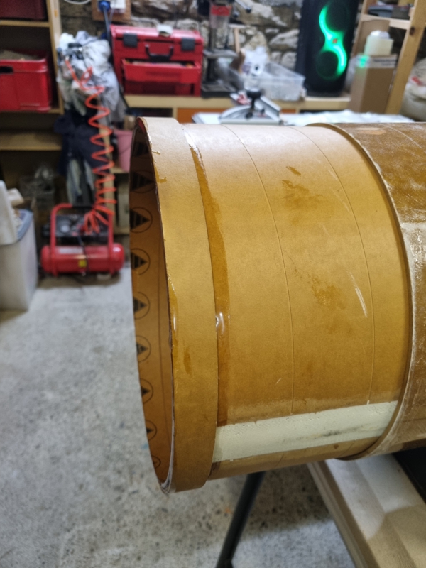

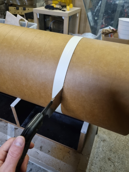

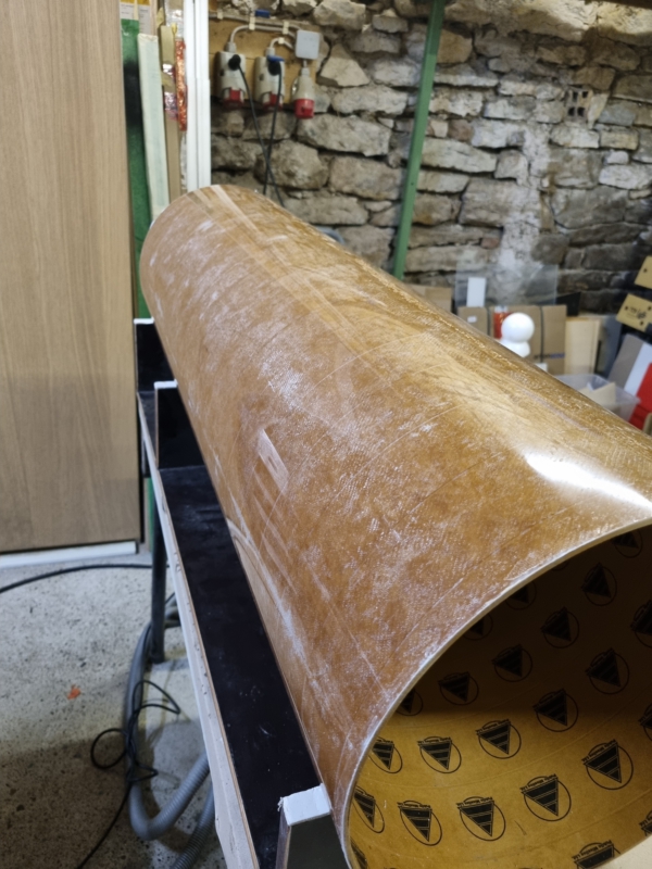

Heute habe ich das 11,4 inch PML Phenolic Tube auf Länge gebracht.
Bisher hatte ich die großen Durchmesser immer auf der Kreissäge geteilt und dafür über dem Blatt gedreht. Das hat leider immer nur fast gut geklappt.
Dieses Mal hab ich wie bei den ganz dünnen Röhren mit vielen Laagen Krepp einen "Anschlag" geklebt und statt Skalpell mit einer sehr dünnen Japansäge gearbeitet...hat super funktioniert. smile
Zum Verglasen schon mal alles vorbereitet, spendiere 2 Lagen 163 gr...

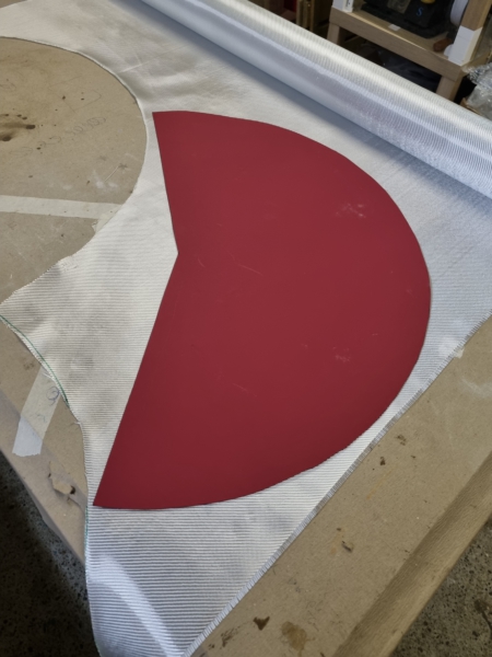

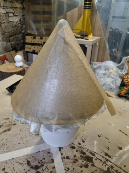

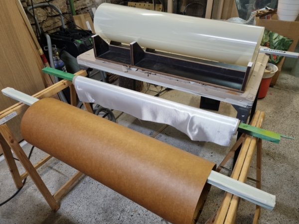

Beim Verglasen ist das Gewebe leer gegangen und der Rollenwechsel hat gestresst. frown Am Ende aber OK.

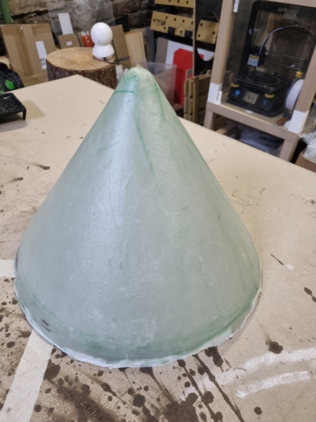

Die Spitze/Kapsel wird auf den passenden Kuppler gebracht indem ich von innen weiter GFK aufbaue...

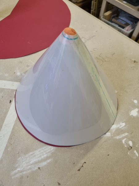

Moin,
Wie hast Du das Gewerbe so schön abgedrückt bekommen?

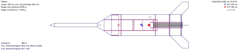

Beiträge: 418
Beitrag 7659552 [Alter Beitrag26. Januar 2025 um 10:12]
Wenn ich das erste Bild (Skizze) richtig deute, ist die Spitze/ Kapsel aber die Verjüngung für die "obere Stufe". Oder hast du das Projekt noch einmal angepasst?
Sehr schön laminiert, Respekt!
Weiter viel Erfolg
Hallo Ralf,
Ich umwickel das Rohr am Schluss mit 350 um Mylar von Dupont, was ich als Rollenware kaufe. Das Zeug ist sehr fest und bringt eine eigene Rundung mit. Dann zieh ich das ganze mit ner breiten Kelle mehrfach in Wickelrichtung glatt und "spanne" mit viel Klebeband.
Als ich es zum ersten Mal genutzt habe, kam es mir zu dick vor, aber das war am Ende das Beste an dem Material. big grin

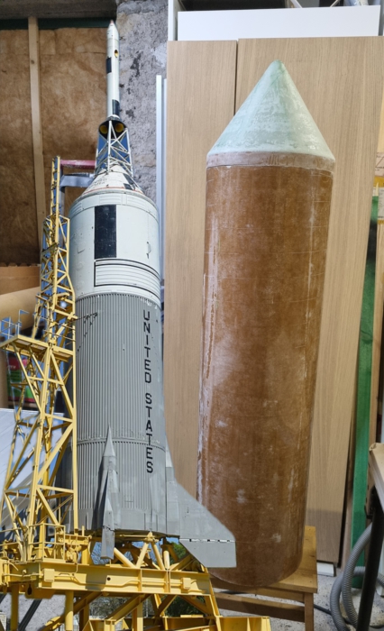

Weiter viel Erfolg
Hallo Daniel,
Danke. smile

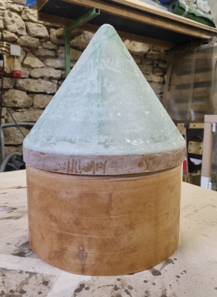

Das wird schon die Kapsel, den "Rettungsaufbau" mach ich dann mit GFK-Stäben und einem deutlich dünneren Rohr oben drauf.
Die Kapsel hab ich jetzt noch von außen laminiert und verschliffen...schwer, aber brauch ja ohnehin gut Gewicht vorne. big grin
Hab mal das Origninal daneben gelegt, ich denke dann wird es klar...
Matthias
Beiträge: 418
Beitrag 7659567 [Alter Beitrag01. Februar 2025 um 14:06]
Ja da wird mir vor allem die Größe klar, die du da baust big grin bounce
big grin
