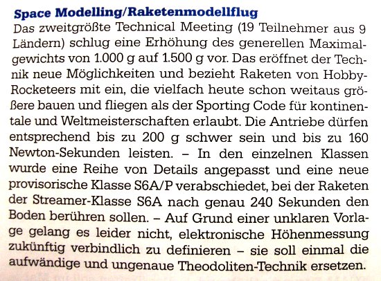

, Änderungen im Sport 2008
In der Luftsport 4 /2008 veröffentlicht vom DAeC findet sich auf S.23 folgender Abschnitt, der für die Raketensportflieger relevant ist:

Es ist richtig, dass Änderungen im Technical Meeting beschlossen wurden.
Mir ist auch bekannt über welche Punkte man abgestimmt hat. Alle Entscheidungen die getroffen wurden, werden aber 2008 nicht mehr umgesetzt. 2009 wahrscheinlich auch noch nicht. Das ganze ist aber noch nicht offiziell, zumindest gab es keine Veröffentlichung von FAI-Seite. Der Artikel scheint wohl eine Vorinformation vom DAeC zu sein. Sobald alles festgeschrieben und bekannt gegeben ist, kann man mehr darüber sagen. Jonas |
