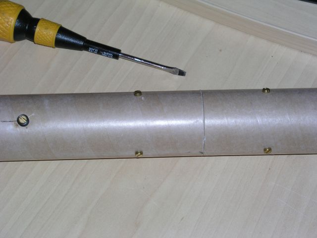

Die Rohre sind 2,1" LOC-Rohre die eine schöne, glatte Oberfläche ohne Rillen haben.
Da die Rakete als Spitzentrenner ausgelegt ist, sind oberer und unterer Teil am Kuppler, welcher auch den Dentamag+ beherbergt, mit jeweils 3 M4 Messingschrauben verschraubt.

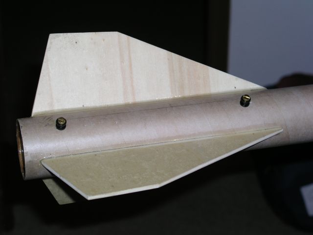

Die Flossen(natürlich TTW) bestehen aus 4mm Baumarktsperrholz welches auf beiden Seiten mit je 2 Lagen 25er Glasgewebe laminiert sind. Laminiert habe ich zwischen 2 Silikonmatten, so braucht man kein Trennmittel und erhält eine superglatte Oberfläche

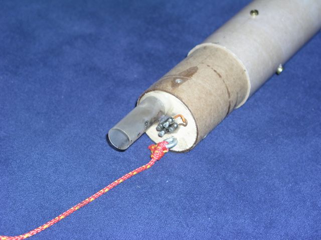

Beitrag 62612 [Alter Beitrag05. Dezember 2004 um 21:32]

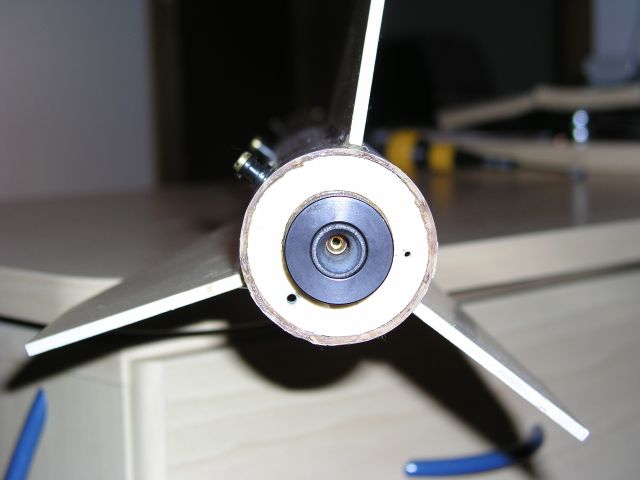

Hier das Heck mit eingeschobenen H70

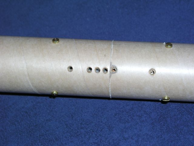

Beitrag 62613 [Alter Beitrag05. Dezember 2004 um 21:34]

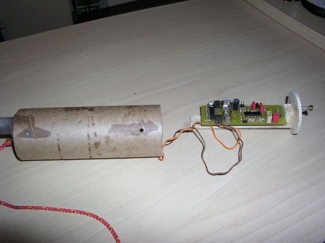

Die Löcher für den Dentamag+
Beitrag 62614 [Alter Beitrag05. Dezember 2004 um 21:35]
Als Behälter für die Pyrowatte dient eine Spritzewink

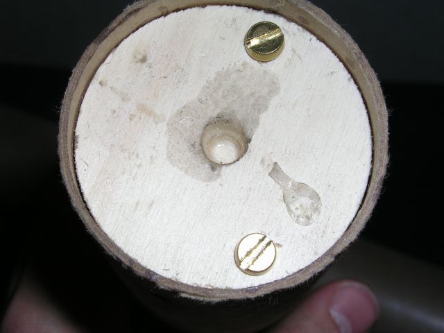

Beitrag 62615 [Alter Beitrag05. Dezember 2004 um 21:36]
Der Einschub mit dem DM wird von unten mit 2 Schrauben im Kuppler befestigt
Beitrag 62616 [Alter Beitrag05. Dezember 2004 um 21:37]
herausgezogen

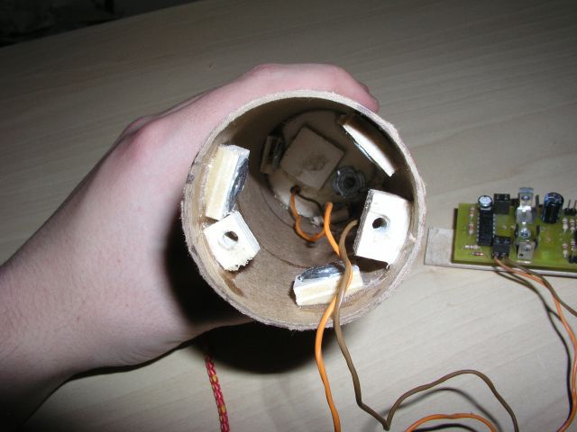

Beitrag 62617 [Alter Beitrag05. Dezember 2004 um 21:39]
Die Holzblöckchen mit den Einschlagmuttern um die Rohrsegmente mit dem Kuppler zu verschrauben
