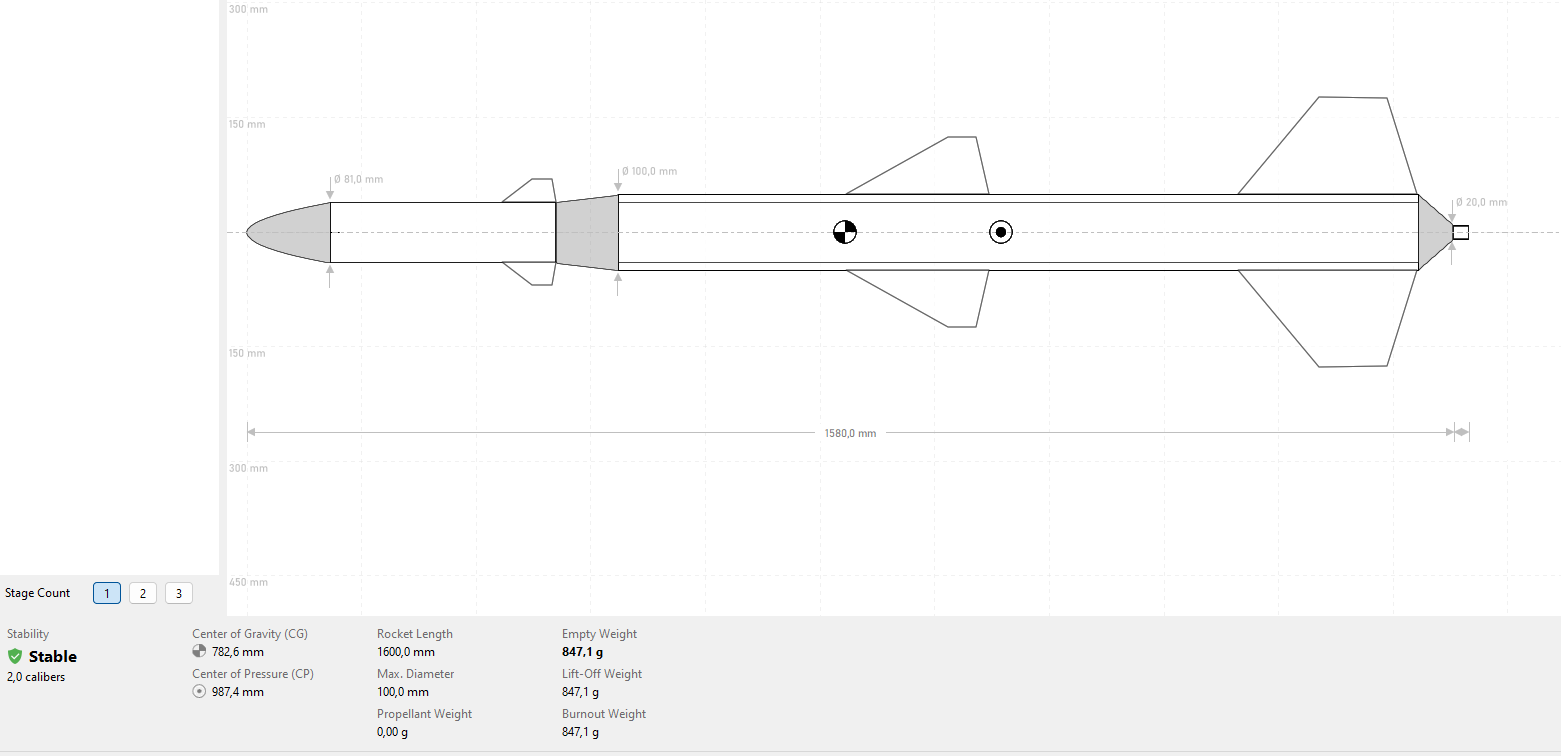

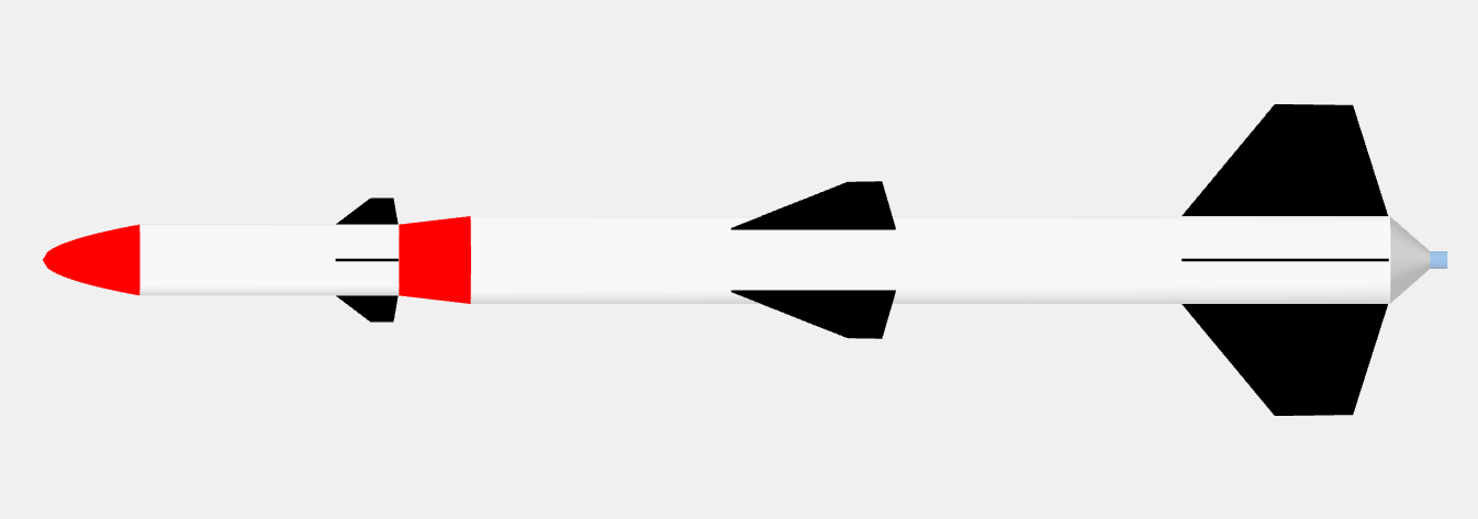

Ich habe heute mal mit Space-CAD7 nen Entwurf gestartet für eine Wasserrakete (1Liter -Deit-Flaschen ) ! Das nutzbare Volumen wird ca. 6,5 Liter betragen ! Um den Drucktank selbst kommt zunächst Glasgewebe (Leinen 105gr/m²) , das Aufdicken von ca.81mm auf 100 mm realisiere ich mit einer "Mantelhülle" aus Styrodur (2 Hälften ) oder einzelne Ringe und das ganze wird dann ebenso mit Gewebe beschichtet u.s.w. !

ehrgeiziges Projekt für eine WaRa, bin gespannt auf Bilder. Bitte mache darüber einen Baubericht und poste den Fortschritt hier.
Beitrag 7659561 [Alter Beitrag29. Januar 2025 um 20:02]
dein Entwurf sieht super aus, ich glaube ich muss mein altes Space-CAD auch mal auf die Version 7 updaten...big grin !

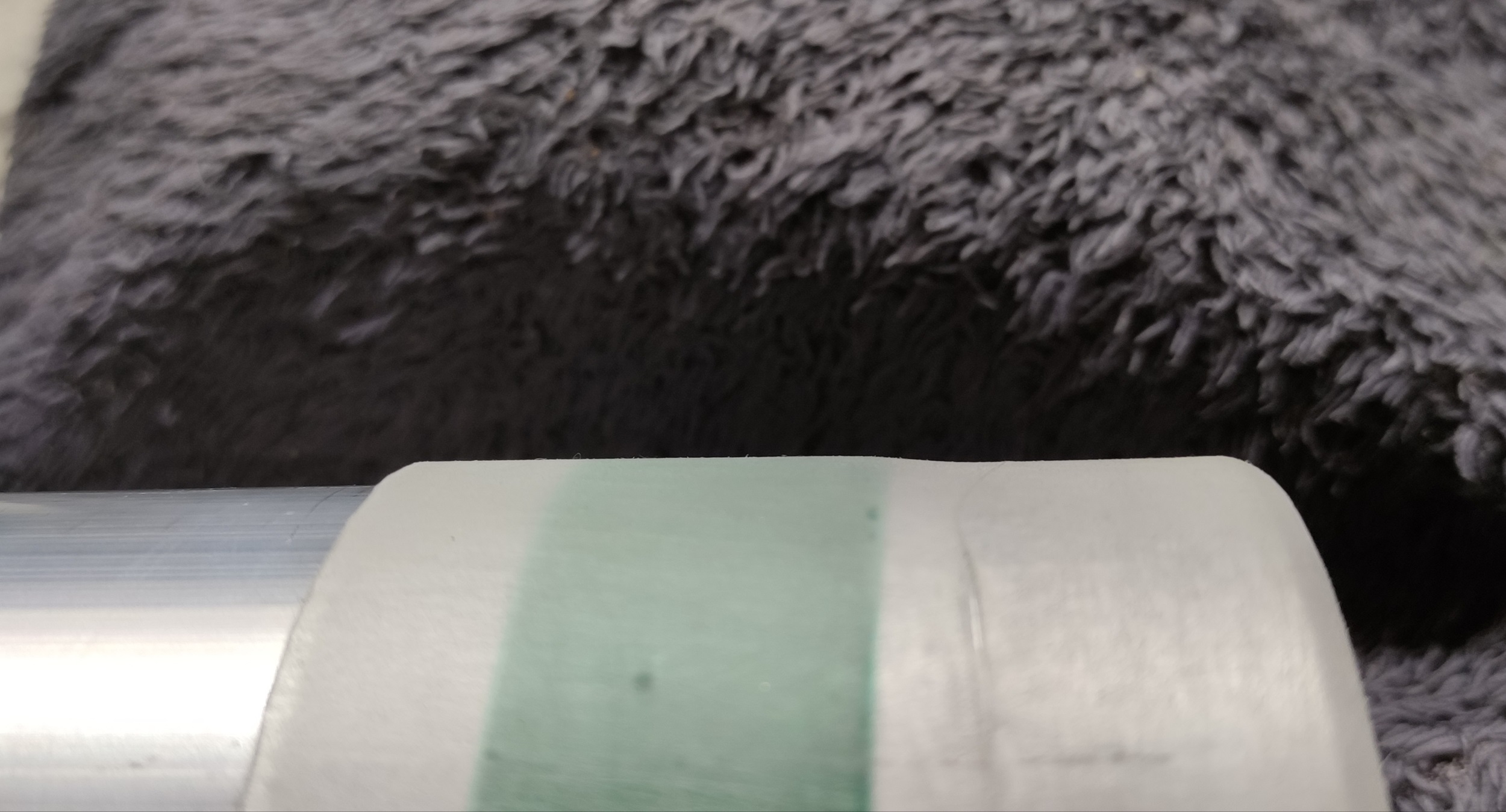

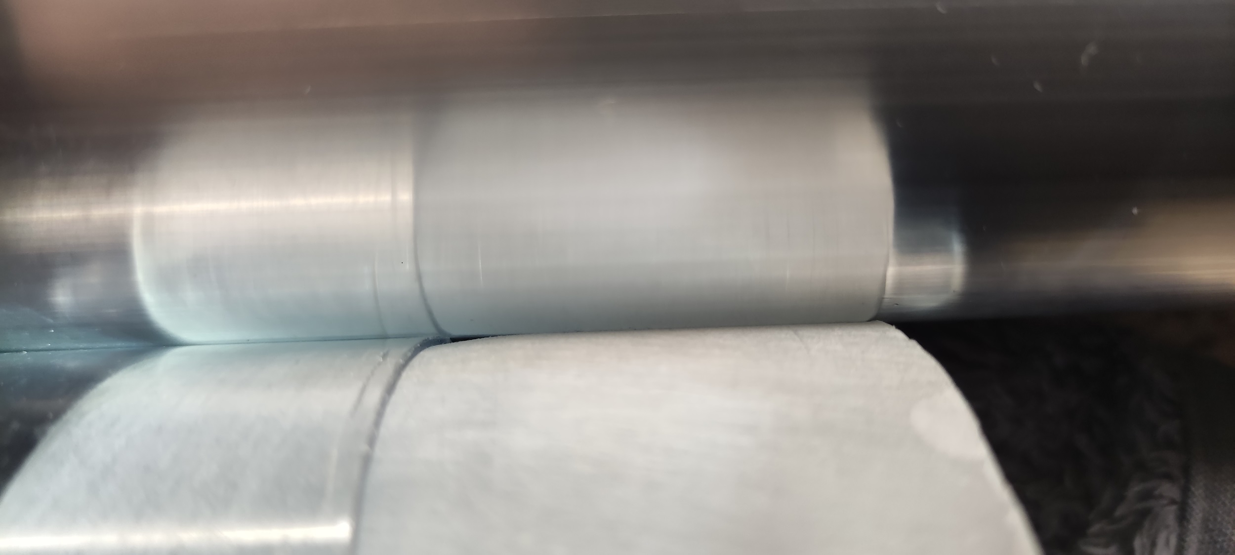

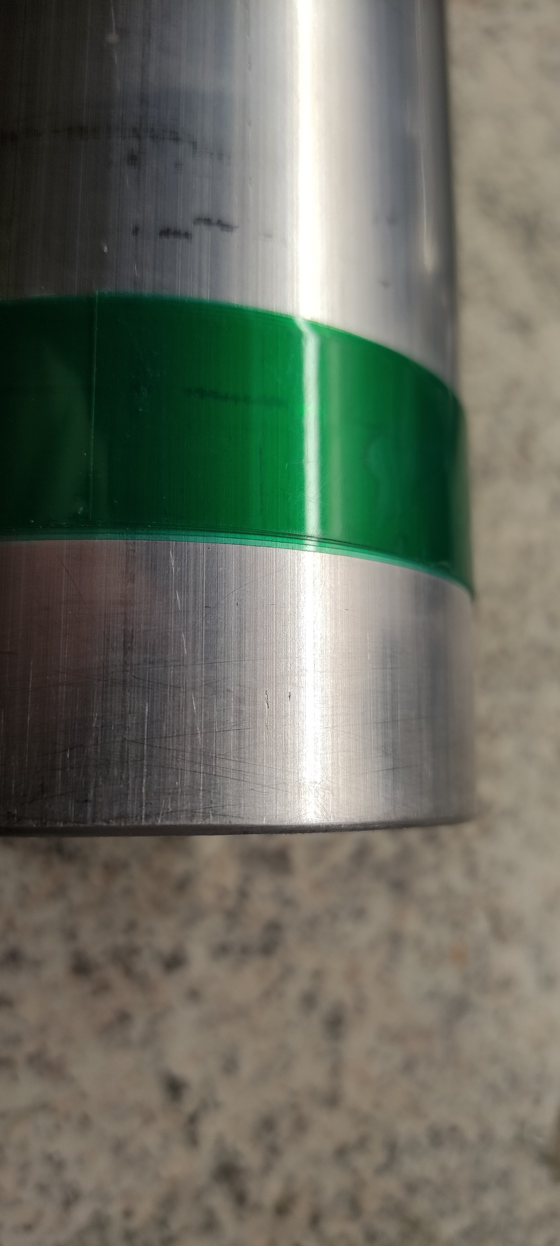

, heute habe ich "Schrumpfversuche " durchgeführt , mit eigentlich guten Ergebnissen ! Ich werde, b.z.w. habe mich eigentlich schon für die AST-Technik entschieden .
Dazu habe ich das Schrumpfen für meinen Bedarf etwas optimiert/verfeinert unter Berücksichtigung der Flaschenwanddicke. Bei Ebay habe ich nen Alurohr mit 80 mm Außendurchmesser bekommen ,was mir als "Schrumpflehre" dient ! Als Flaschen nutze ich das Sortiment von Thüringer Waldquell (1L) ,welche ca. 82,4 mm Außendurchmesser haben.
Um das Alurohr wird 3cm vor dessen Ende ein Hochtemperatur-Isolierband umwickelt (20 mm) ,bis etwa die Wandstärke (Flasche ) erreicht wird . Nun habe ich ein Versuchsteil (ca. 60 mm) auf das Roh geschoben ,also über das Isoband und ca. 2mm über das Rohrende hinaus stehen lassen . Den Wasserkocher aktiviert und das Rohr mit dem Flaschenteil ca. 5 s bei kochenden Wasser eingetaucht . Das Ergebnis hat mich total überzeugt ,weil es reproduzierbar ist und die Möglichkeit besteht ,zu bestimmen ,wie straff der geschrumpfte Teil ins Gegenstück passt ! Das Probestück wurde nur per Schere grob zugeschnitten !
