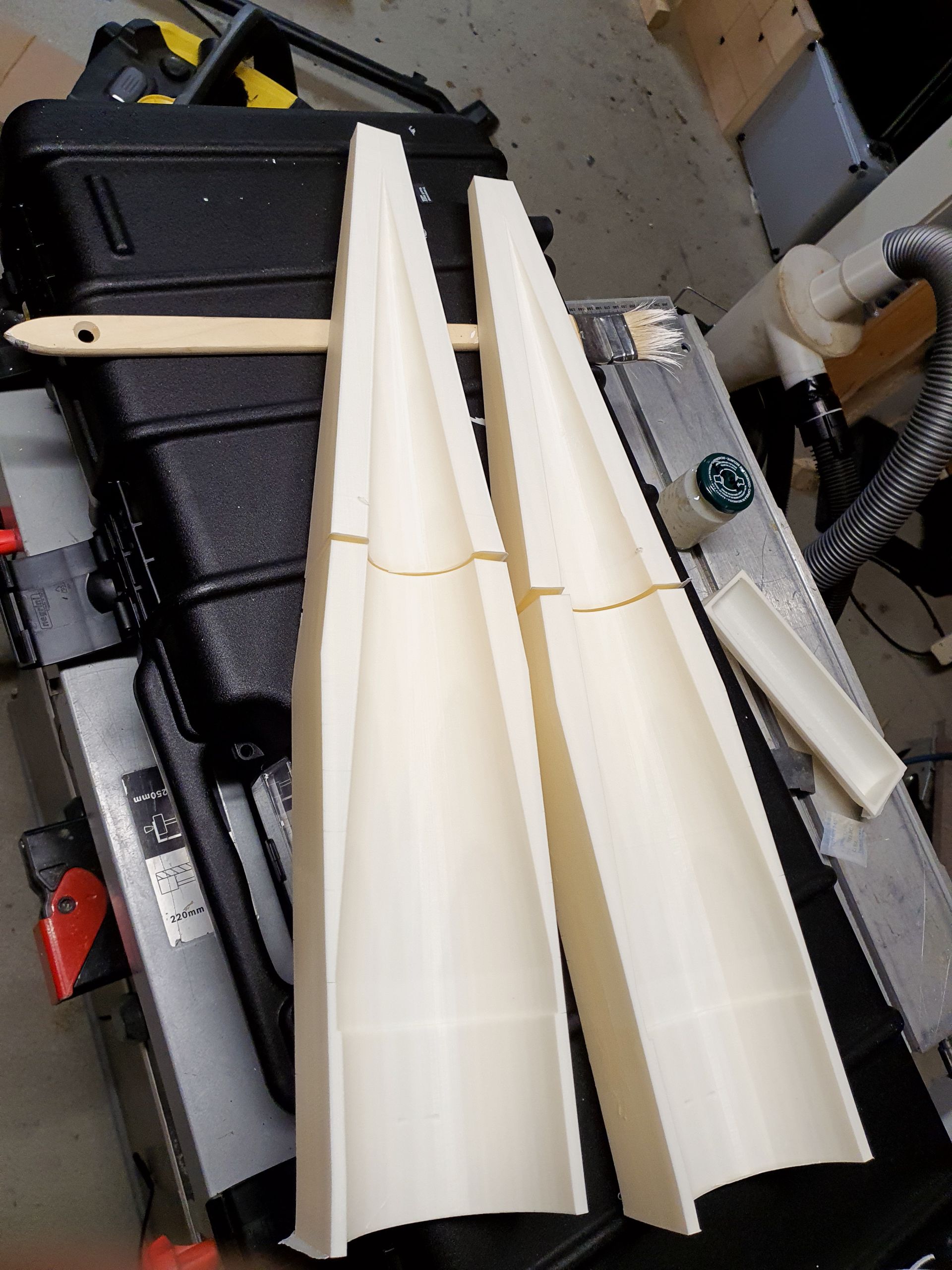

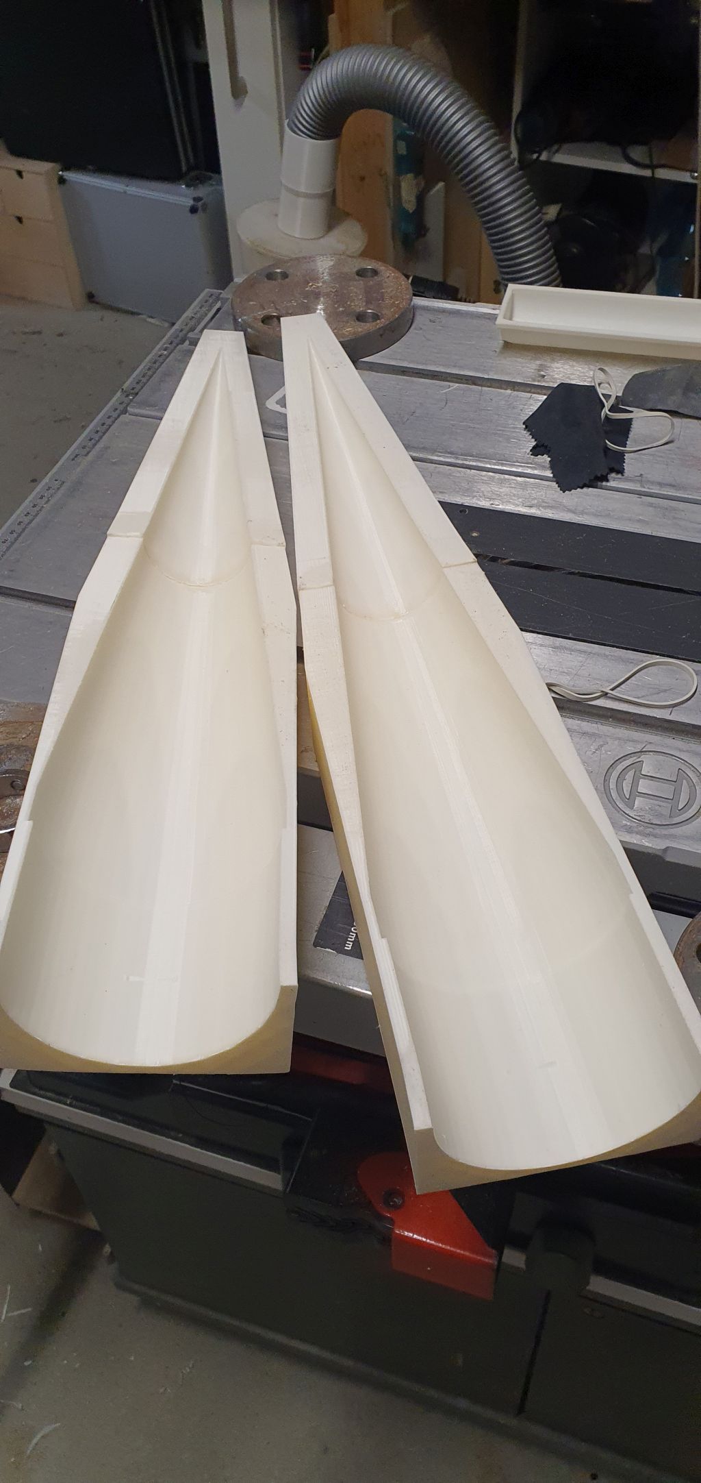

Begonnen habe ich mit einer Druck-Orgie für die Form der konischen Spitze. Bei einem breiten Längenverhältnis von ca.1:5
ist die Form 610mm lang.

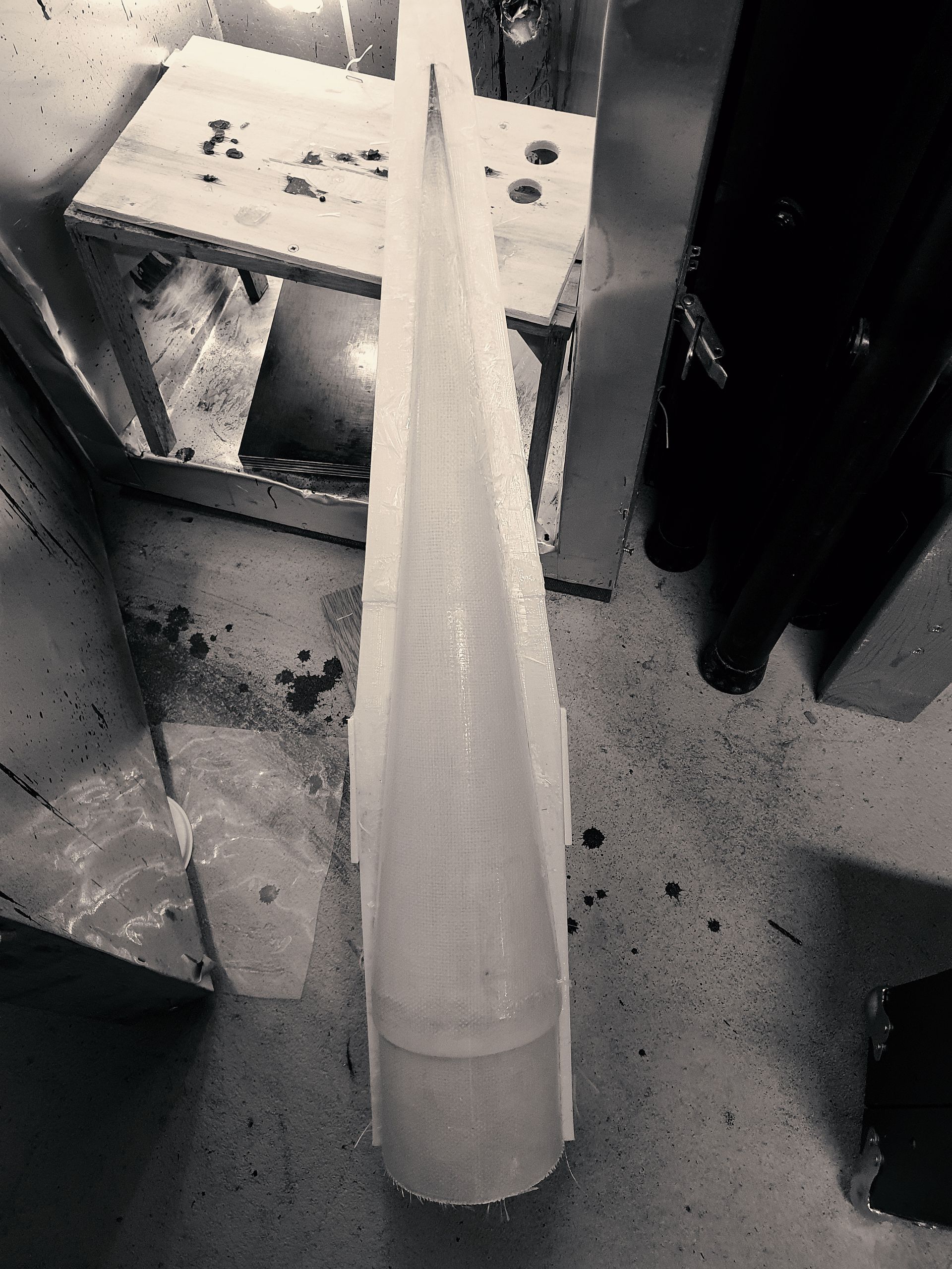

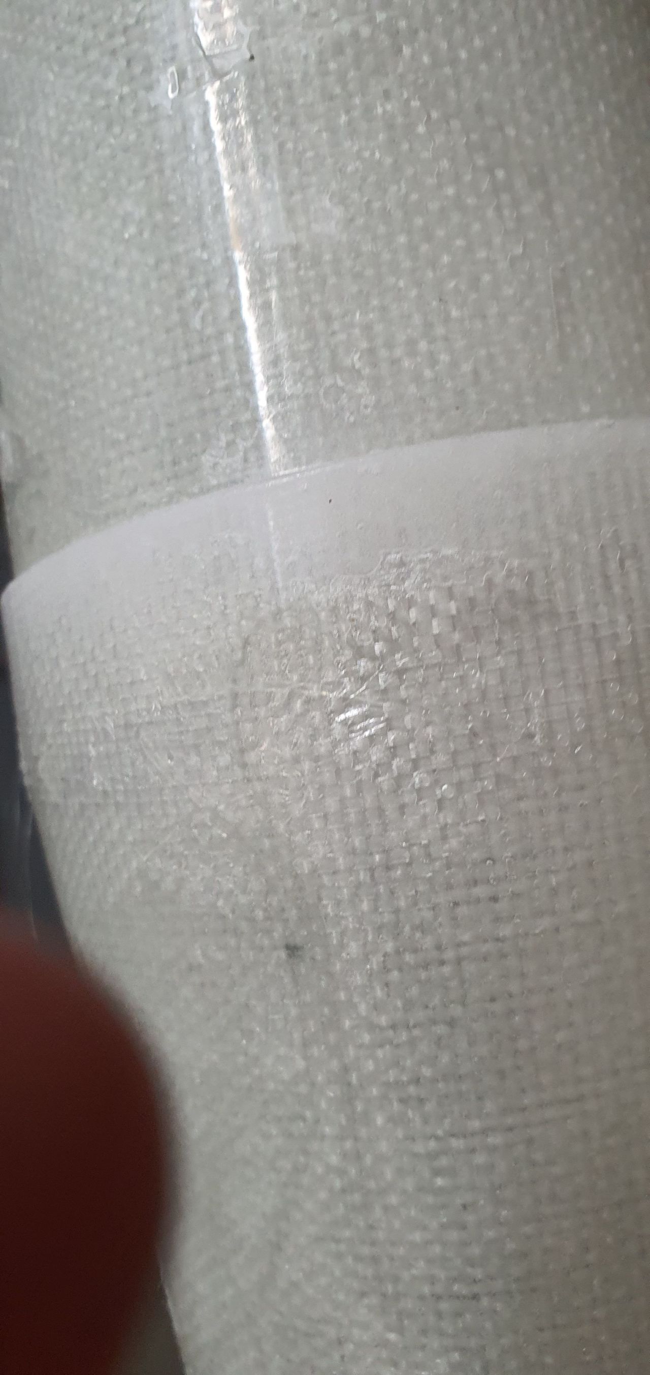

Das Laminieren und entformen war wie schon bei den vorherigen Formen kein Problem.
Die Kante ist ist auch klasse geworden. Nur die Überlappung ist nicht so toll geworden.
Die Längsnaht werde ich spachteln müssen.

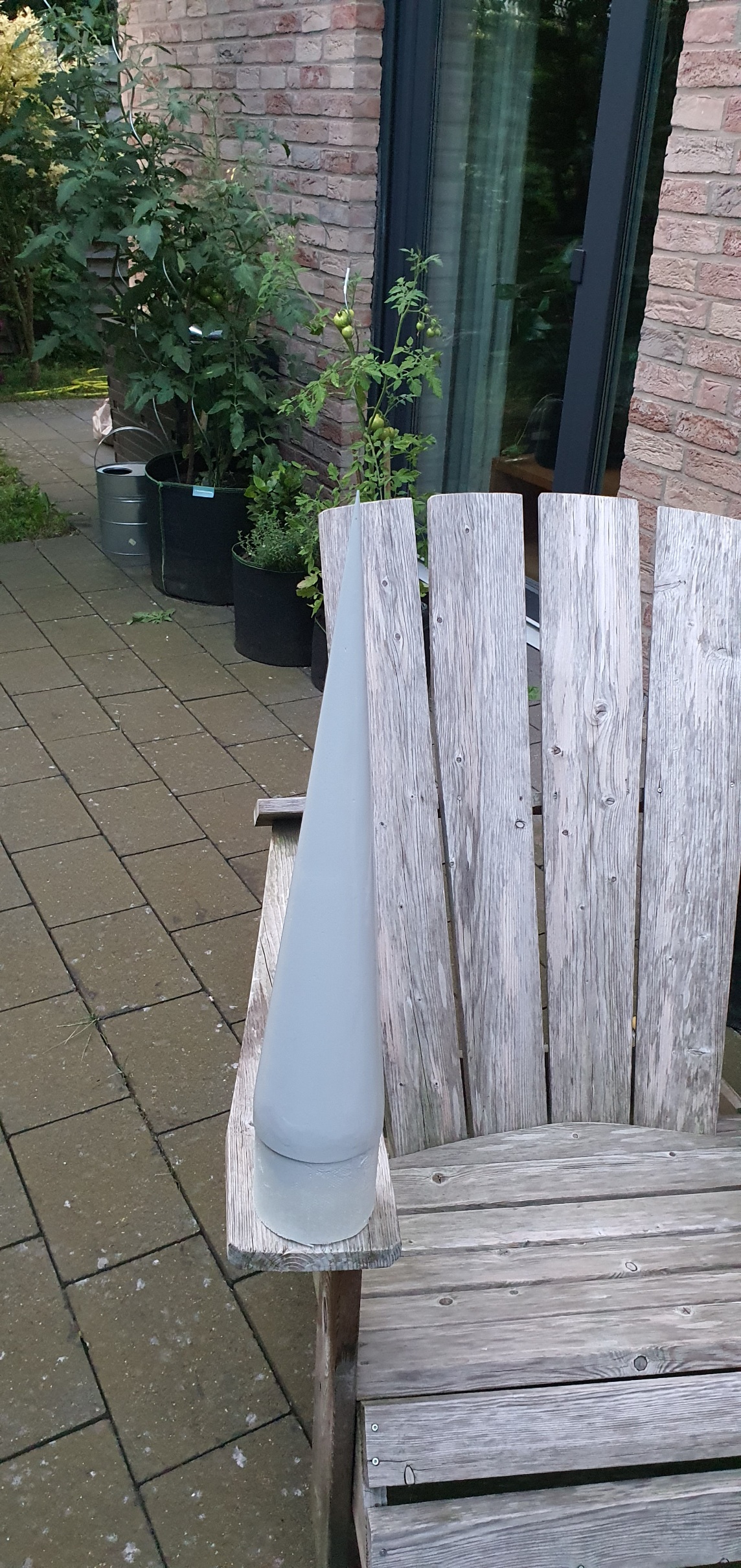

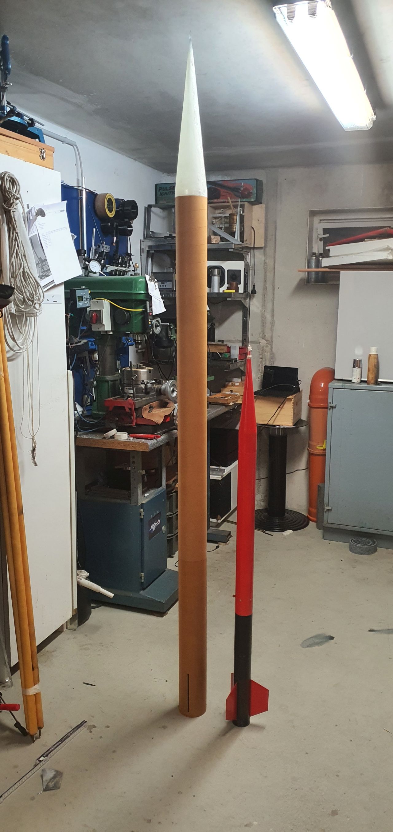

Der Konus sitzt schön gerade auf dem Rohr.
Hier der Größenvergleich zum Original.

Krass, wie sehr 3D-Druck den Formenbau vereinfacht hat, wenn ich mir überlege, was eine Form für eine Spitze in der Größe mal für ein Aufwand war..
Beitrag 7658960 [Alter Beitrag19. August 2024 um 18:42]
Der klassische Formenbau ist toll, muss man aber erstmal können. Da kommt mir der 3D Druck schon entgegen. Das ist wirklich einfach, preiswert und erstaunlich haltbar. Einige Formen hab ich schon 4 bis 5 mal genutzt.

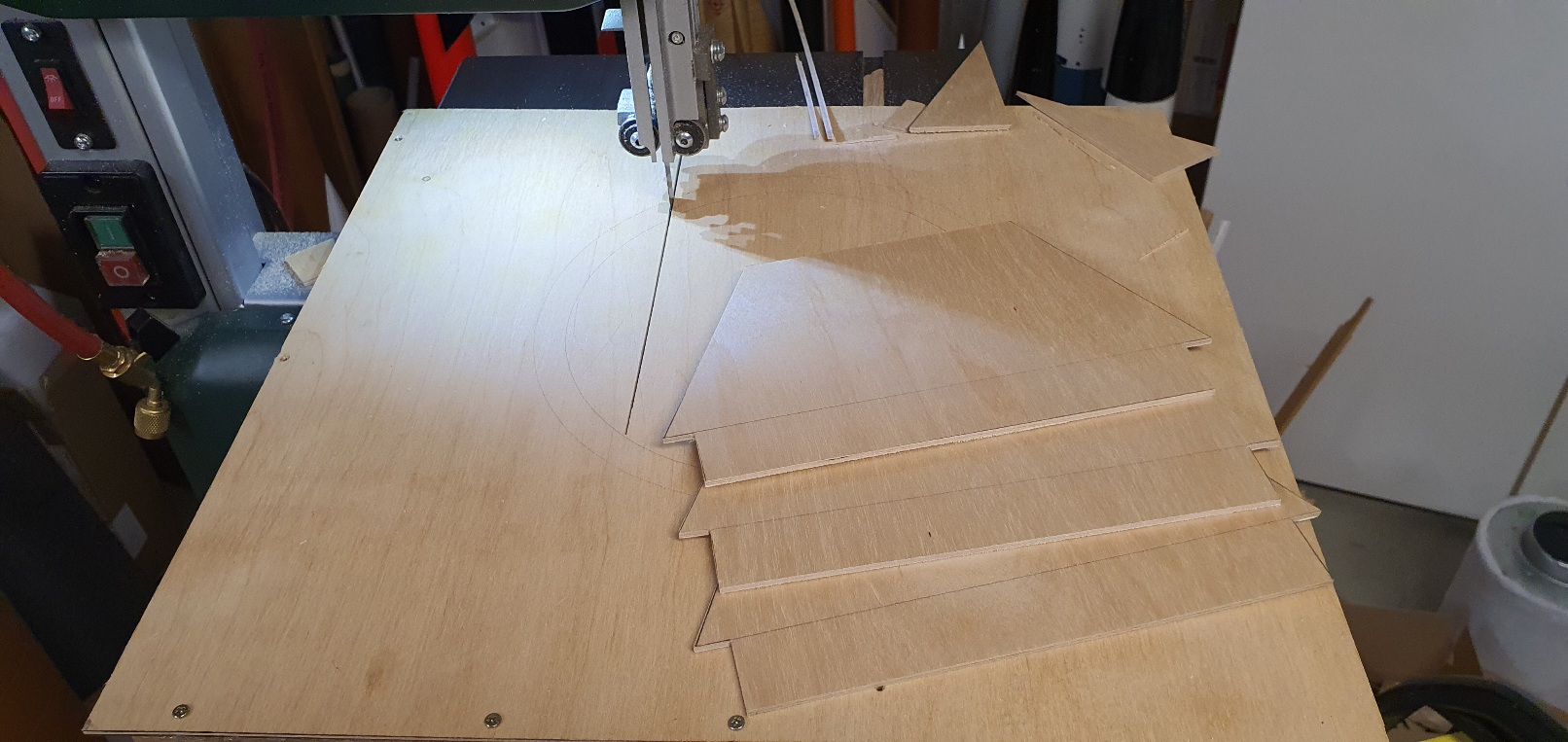

Es geht weiter. Die Flossen werden aus verglasten Sperrholz gebaut.

Ich wollte selber eine Lage Glas auf die Flossen
laminiert.
Dann verziehen die sich nicht so schnell und sind deutlich verwindungssteifer.
