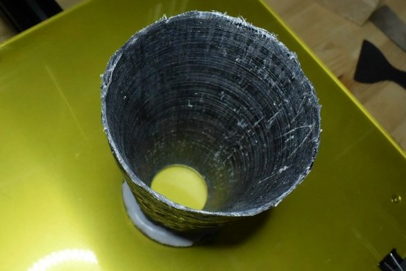

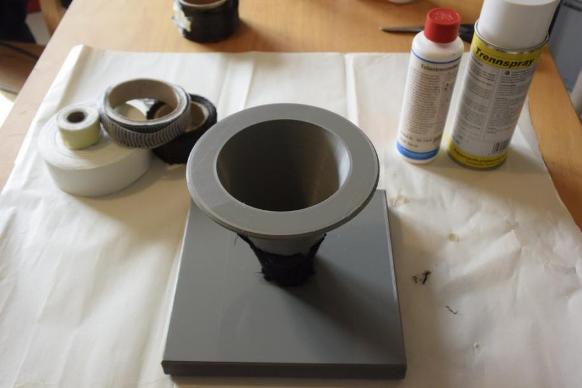

Nabend, ich wollte ja Ralf den Vortritt lassen, weil er deutlich mehr Erfahrung hat, aber ein paar Sachen kann ich auch schon 'mal schreiben: Einzelne Formenteile fest verbinden geht problemlos. Für ABS gibt es Spezialkleber (Aceton geht zur Not auch), für PLA ist Epoxi eine gute Wahl. Ich habe mich erst vor ein paar Monaten in das Thema eingearbeitet... Die Form ist mit einer 0,6 mm Düse gedruckt, Layerhöhe 0,2 mm, also recht grob. Ansonsten hätte es aber zu lang gedauert. Material: PLA, drei Düsenbreiten Wanddicke, Infill nur 15 %, aber dafür zwei Deckschichten mehr als im Cura-Default-Profil. Druckplattenbeschichtung: Kapton-Klebeband, das gibt eine sehr schön glatte, geschlossene Oberfläche - leider nur auf der untersten Schicht. Alle anderen Oberflächen müssen geschliffen werden. Die feinen Rillen, die beim Drucken entstehen, machen das Entformen problematischer, als ich dachte. Jedenfalls, wenn senkrecht zu den Rillen entformt werden muss. Die sieht man im Produkt (die Qualität der Außenfläche war hier zweitrangig). Also schleifen. 400er bis 600er Sandpapier, mal nass, mal trocken und immer langsam, weil PLA beim Schleifen sehr schnell anfängt zu schmieren. Wenn die Oberfläche glatt ist (war sie bei mir nicht , gab Probleme...), dreimal mit Fomenwachs behandelt, zweimal sehr dünn (und schnell; beim langsamen Überstreichen kann es passieren, dass man die erste Schicht wieder anlöst) mit PVA-Trennmittel bestrichen. Beides von R&G. Ralf? Grüße Hagen

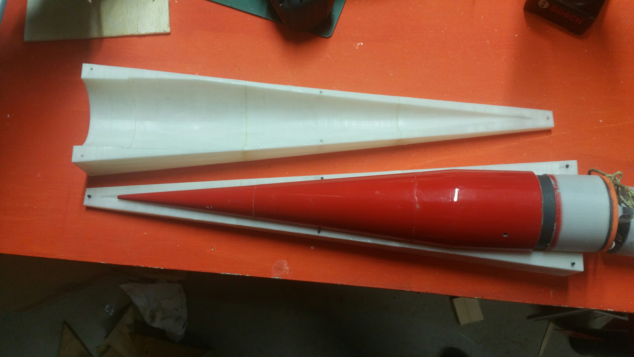

Hallo, habe ganz vergessen über Ostern ins Forum zu schauen und was muss ich sehen, gleich mehrere Bautraids da. Super. Meine Formen habe ich bisher aus ABS gedruckt. 0,3mm Schichthöhe mit 10% Infill. ABS kann man prima schleifen und nachher mit Aceton glätten. . Kleinere Reparaturen oder Änderungen in der Form lassen sich super mit in Aceton gelöstem ABS kleben. Wenn Ihr hohe Formen gebraucht, die Euer Drucker nicht am Stück drucken kann, müsst Ihr die Form trennen Passstifte vorsehen und hinterher die Teile wieder zusammen kleben. Klingt schlimmer als es ist. Die Form ist zwei mal gewachst, poliert und dann mit Folientrennmittel beschichtet. Bezüglich der Oberflächengüte der Form, habe ich mich meist dazu entschlossen das Glasfaserteil nach zu schleifen. Das Epoxidharz fließt ja in die Rillen der Layer und bildet feine Rillen auf dem Laminat. Das ist aber nur Harz und kann gefahrlos weggeschliffen werden. Formen drucken ist wirklich easy, einfach ausprobieren! Gruß Ralf
Geändert von RalfB am 14. April 2020 um 09:02
Was benutzt Du als Passstifte? Einfache Zylinder-/Passstifte aus Stahl? Die Messingdübel von R&G fände ich jetzt etwas Overkill, die müsste man ja auch mit eindrucken?
Hallo Oliver, ich drucke einfache 2mm Bohrungen. Die werden ja durch das Drucken meist etwas kleiner. Mit Gefühl und einem 2mm Bohrer weite ich die dann auf und stecke da 2mm Carbon-Pinchen rein. Der kleine Bohrer zieht sich prima in das Loch.Ist wahrscheinlich egal, was Du dafür nimmst. Das passt perfekt. Gruß Ralf
Geändert von RalfB am 14. April 2020 um 11:55
hier erkennt man die Passstifte. In den zusammengeklebten Segmenten stecken die gleichen Pinne. Die rote Spitze ist übrigens die Urform und noch direkt gedruckt. Nicht sehr haltbar, wie man an den Klebestellen erkennen kann.
Geändert von RalfB am 14. April 2020 um 12:05
