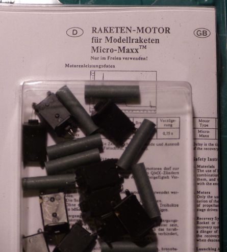

@RalfB: Ich habe mir tatsächlich ein paar von den MicroMaxx-Motoren bei Robert im Angebot bestellt. Das aber nicht, um etwas in meinem Garten zu starten. Ich habe die Idee, das kleine Haunebu mit den Dingern beim Start in Rotation zu versetzen. Die Flugeigenschaften der Haunebus sind ja nun einmal denkbar schlecht. Eine Rotation sollte den Flug besser stabilisieren. Etwas Gewicht ist sowieso schon oben in die Haube gekommen. Die Motoren sind ca. 6,5 mm dick. Damit passen sie nicht in die gängigen Alu-Rohre. Es zeigte sich aber, dass Leitröhrchen mit 7 mm Innendurchmesser geeignet sind, wenn man den Motor mit etwas Tape umwickelt. Drei Halterungen sollen also unten an die Halbkugeln geklebt werden. Das kommt dann nahe an die Darstellungen heran, bei denen dort irgendwelche MGs o. ä. sitzen. Die mitgelieferten Zünder sind nicht ganz billig. Deshalb habe ich mal einen Test gemacht mit einem selbstgebastelten Glühzünder. Aus der Abschirmung eines LAN Cat5-Kabels habe ich dünne Drähte entnehmen können, die in etwa so dünn sind wie die der mitgelieferten Zünder. Das lässt sich aus der 12V-Batterie meiner Zündanlage gut zünden. Allerdings hatte ich den Eindruck, dass die Motoren mit einer gewissen Verzögerung angehen. Da ist zu hoffen, dass das Teil nicht schon abgehoben hat, bevor die MicroMaxx-Motoren gezündet haben. Gruß Achim

Da gab es doch noch so ein Fertigmodell einer fliegenden Untertasse, welches für den Antrieb mit Modellraketentreibsätzen ausgelegt ist? Wird dieses Modell noch verkauft?

probiere es doch mal bei NORIS, die müßten noch das Snitch von ESTES haben. Ansonsten gibt es einen Anbieter in der Bucht der von QUEST MicroMaxx Modelle anbietet.

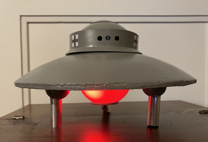

Ein neues Haunebu II ist entstanden. Das alte hing nach der Havarie traurig und lädiert in meinem Raketenzimmer. Ich konnte das auf die Dauer nicht mehr ansehen. Es hat einen Durchmesser von 30 cm. Es ist nach Michaels Tip aus möglichst vielen Fertigteilen entstanden: - der Rumpf aus einer 50 cm großen (!) Styroporkugel (Bastelversand) - die Halbschalen sind aus Kunststoffkugeln entstanden (Bastelversand) - der Ring zur Stabilisierung des Ganzen als kleine Laubsägearbeit aus Sperrholz Etwas Probleme machte die Lackierung. Obwohl ich das Styropor gut gespachtelt hatte, drang der Filler an einigen Stellen doch noch durch und löste das Styropor an. Also wieder spachteln. Die Styroporkante am Ring musste auch gut geschützt werden. Das geschah mit Reparaturspachtel von Henkel. Schützt, aber eine glatte Oberfläcke ist damit nicht zu bekommen. Na ja, auf dem Pad sieht man's nicht. Natürlich darf die Beleuchtung des Thule Tachyonators nicht fehlen, wie man auf dem Bild sieht. Dabei leistete mir mein Neopixel-Controller wieder gute Dienste; Teilnehmer des SOFEX 2020 werden ihn kennen. Sechs 18-mm-Motoren können eingesetzt werden: drei für Rotation und vertikalen Antrieb, drei für reinen Antrieb. Mal sehen, ob es so besser fliegt. Ach ja, das Gewicht: Ohne Motoren knapp 300 g. Gruß Achim

Nicht vergessen: einen Link zu einem Flugvideo zu posten!
Zitat: Original geschrieben von AchimO
Natürlich darf die Beleuchtung des Thule Tachyonators nicht fehlen...
He Achim, ich freue mich schon darauf, deine Haunebu II mit dem Antigravitationsantrieb in der Abenddämmerung in Aktion zu sehen...  !!! Andreas
