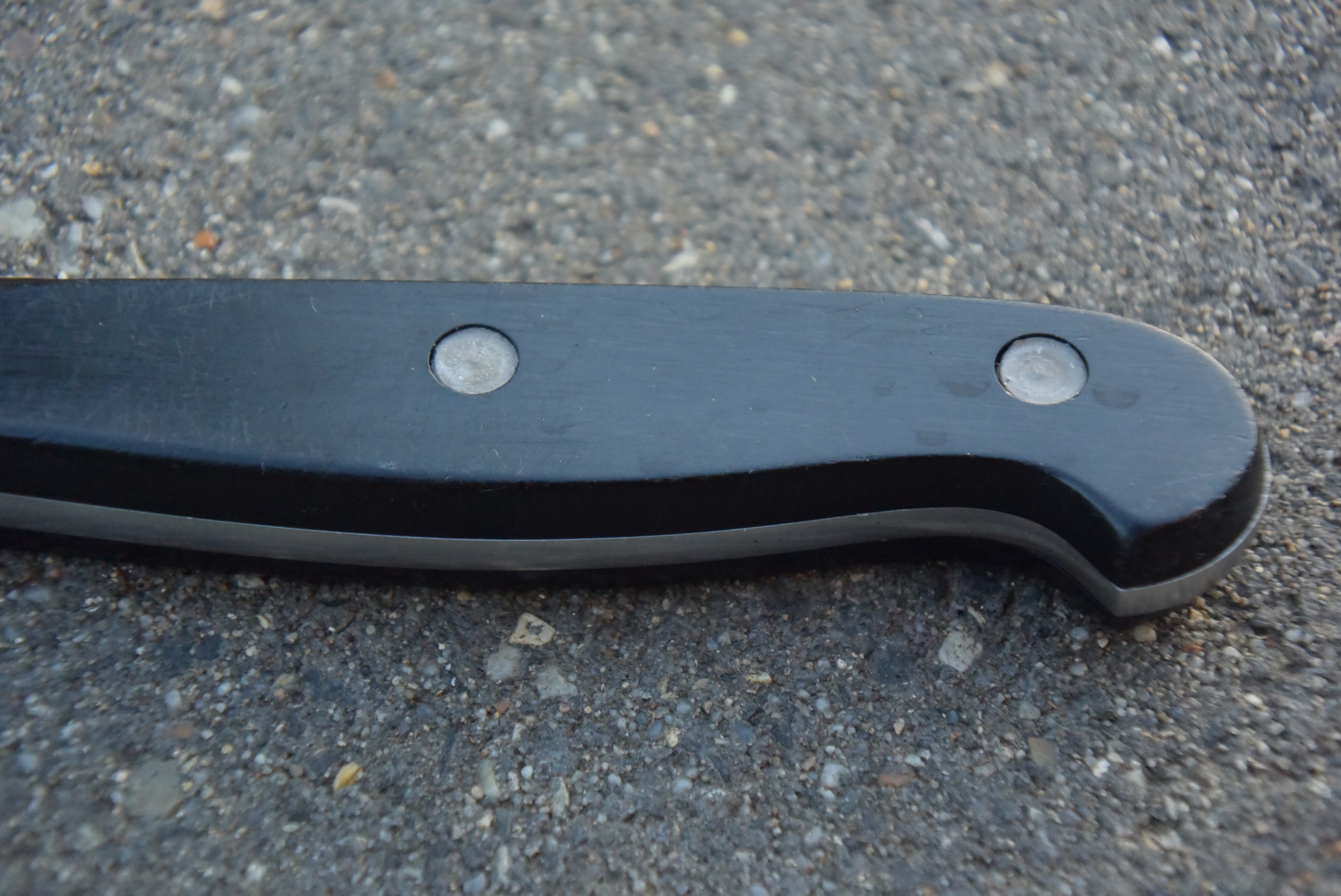

wenn kein Aprilscherz: Ich möchte mich Tom anschließen: Spülmaschinen-Reinigung ist eine sehr schlechte Idee. Hier ein Bild eines Messers, dessen Griffschalen mit Alu-Nieten befestigt sind. Zustand nach etwa 50 Spülmaschinen-Durchgängen: Die Nieten waren beim Kauf bündig, mittlerweile fehlen 0,5 - 1mm Materialstärke. Ein Casing wäre da längst geplatzt, wenn die Wanddicke entsprechend abgenommen hätte. Das Waschwassser im Spüler ist stark alkalisch, eine Eloxalschicht wird erst optisch ruiniert (Farbe), dann abgelöst. Andreas hatte vor einiger Zeit ein Keramik-Schmierfett vorgestellt (Putoline Ceramic Grease? Bis 1500 °C temperaturfest), das hat mich nachhaltig begeistert. Lässt sich nach dem Flug mit etwas Spülmittel im Ultraschallbad restlos entfernen. Grüße Hagen |
