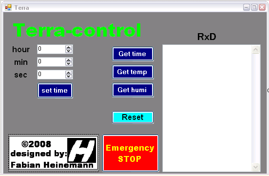

Ein Menü mit Tastern spare ich mir auch, ich habe mal nen wenig mit SharpDevelop rumprobiert, und werde damit ein Programm erstellen mit dem man Werte auslesen und schreiben kann. Es geht ja primär nur um die Zeiteinstellung, der Rest ist Spielerei, und Notaus-funktion falls mal etwas bei der Übertragung schief gehen sollte. Das Proggi sieht dann so aus: SharpDevelop ist nach meinen ersten Versuchen ganz gut und einfach zu bedienen. Wer mit RS232 mal spielen möchte kann das ja mal testen. Nun gehts an die Programmierung mit Bascom, für die RTC und den Sensor habe ich zum Glück schon fertige Sources(Der Sensor hat kein Standart I2C-protokoll), die ich nur etwas modifizieren muss, wird also (planmässig) recht einfach. Soweit der Stand, so langsam muss das ja mal fertig werden. ![]() MfG Fabian |
