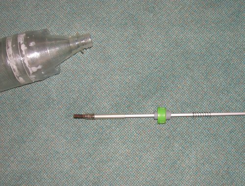

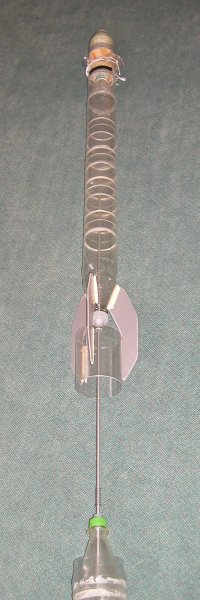

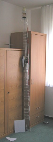

Habe ja jetzt lange keinen Baufortschritt mehr gepostet. Aber jetzt: Da ist das schöne Stück! 2 Meter 40! 1,14kg schwer. Nur die Flossen muss ich noch dranmachen, habe ich natürlich mitgewogen! Beide Drucktanks sind bis 10,5 bar dicht. Hier mal ein Bild im "ausgezogenen" Zustand: Hier der Deckel mit den Stopfen, die die Stange fixieren: Auf diesen Deckeln, die aus Polypropylen(PP) sind, klebt echt kein Kleber außer: Pattex Blitz Plastik Flüssig Hält echt bombig! Und noch ein kleines Detailbild von dem Übergang: bis dann Olli Geändert von wolke am 12. Mai 2007 um 12:13 Je mehr Käse, desto mehr Löcher. Je mehr Löcher, desto weniger Käse. Also: Je mehr Käse, desto weniger Käse. |

Hi olli,
Nicht schlecht nicht schlecht! und wann bauste die Flossen dran und lässt sie fliegen??? mfg Patrick Ich will fliegen...denn es gibt nichts das schöner ist!!! |

Hi
saubere Arbeit! Ein geniales Teil. Mönsch hier werden mächtig zweistufige gebaut und ich - hab noch nichts... Aber ich bin am Planen und Bauen. Auf ein Video vom Flug bin ich gespannt. Aber eine Frage hätte ich noch: Wie wird der Fallschirm für den Booster ausgelöst, bzw hat der Booster überhaupt einen Fallschirm?? (habe ich etwas in den vorherigen Posts übersehn?) mfg Günther, der gleich in seine Wasserraketenwerkstatt geht

Hi ihr!
@ Patrick: Nun, eigentlich könnte ich die Flossen heute herstellen und drankleben, nur habe ich noch ein bisschen für die Schule zu tun. Aber so in der nächsten Woche wird das was. denke ich. Es gibt nur noch ein Problem: Das Autoventil lässt erst ab einer Druckdifferenz von 4 bar durch Wenn da jemand eine Lösung hat immer her damit!!! @ Günther: Ja in letzter Zeit ist das echt viel im Forum mit den Zweistufigen. Na klar hat der Booster einen Fallschirm! Stufentrennung in 20m Höhe! Er kommt in den Zwischenraum, der auf dem letzten Bild zu sehen ist. Bei der Trennung wird das Mittelteil, das ihn umschließt, abgezogen (es ist ja ein Teil der 2.Stufe) und gibt den Fallschirm frei. Wahrscheinlich nehme ich 2 kleine Fallschirme, die lassen sich besser verteilen in dem kleinen Raum, wird aber eher Regenschirmartig, wegen Wasser und so... bis dann Olli Geändert von wolke am 12. Mai 2007 um 19:08 Je mehr Käse, desto mehr Löcher. Je mehr Löcher, desto weniger Käse. Also: Je mehr Käse, desto weniger Käse. |

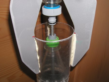

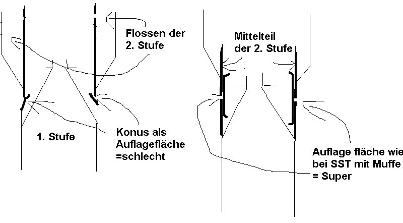

Also ich wollte sie schon mal Richtung Weltraum schießen, sie hatte aber mittelgroße Stabilitätsprobleme und die vorhergesagten Dichtigkeitsprobleme. Sie hat also an der Düse der 2. Stufe langsam Druck verloren. Ich habe ja einen Schlauch in die Düse geklebt um das Ganze abzudichten, wisst ihr ob da ein Silikonschlauch vielleicht geeigneter ist? Der kommt mir schön weich vor. Zusätzlich muss ich wahrscheinlich auf Silikonspray umrüsten, die Vaseline scheint's nicht zu bringen... Ich habe gehört, dass das Silikonspray seehhhr gute Gleit- und Trenneigenschaften hat (Was heißt eigentlich Trennen in diesem Zusammenhang??). Für die Stabilität habe ich auch schon ein bisschen was getan, kommen bald vielleicht ein paar Bilder. Olli EDIT: Hier die "Bilder". Entschuldigt bitte die miese Qualität! Der Auflagering ist jetzt kein Konus mehr sondern eine Kante, mit einer innenliegenden Muffe wie bei der SST. Beim Konus (Unterer Flaschenhalsabschnitt) rutschte das Mittelteil der 2. Stufe immer hin und her, nun STECKT das Ganze schön stabil drauf. Olli Geändert von wolke am 01. Oktober 2007 um 16:31 Je mehr Käse, desto mehr Löcher. Je mehr Löcher, desto weniger Käse. Also: Je mehr Käse, desto weniger Käse. |

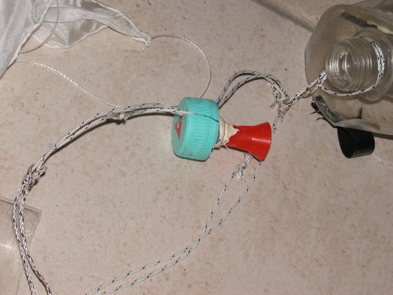

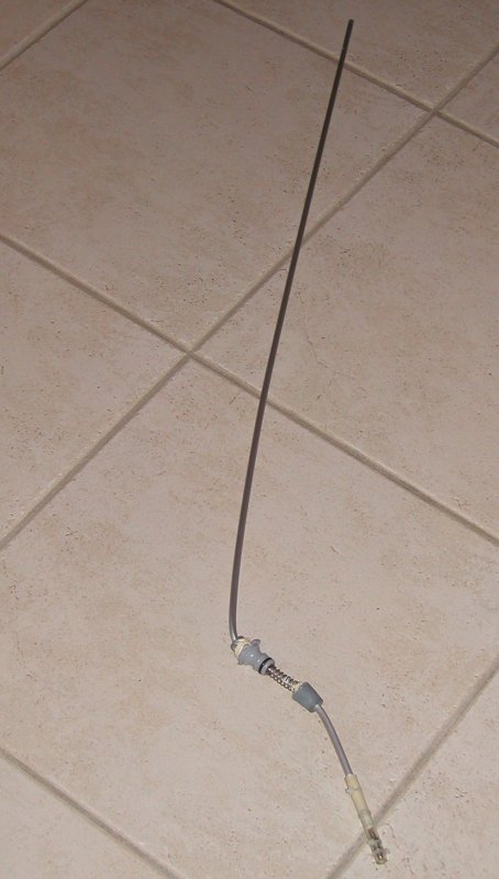

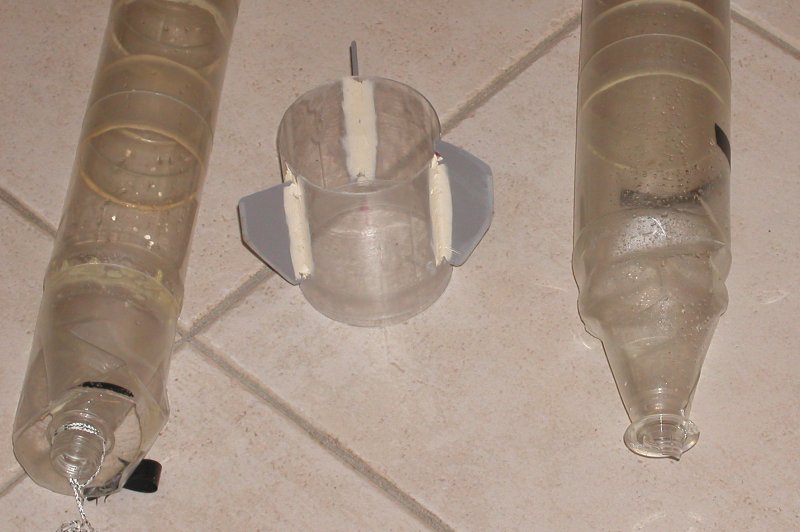

Sie ist geflogen. Jede Menge Schrott Das rahme ich mir ein, ich darf es wohl als Kunst bezeichnen... Flossenbruch - - - - - - - - - - - - - - - - - - - - - - - - - - - - - - - - - - - - -Guckt euch das an ^ Das darf man dann wohl heftig nennen... Hat das Seil den Deckel durchtrennt? Oder ist der Deckel vorher gerissen und das Seil ist erst dann reingerutscht? Die Rakete hat bei diesem dritten Versuch endlich bis 10 bar dicht gehalten. Nach dem Start hat sie sich aber leider nicht getrennt und ist dann senkrecht richtung Boden gefallen, dann hat es geknallt und die Rakete hat sich in lauter Einzelteilen auf dem Feld verteilt... Jetzt gibt es das Video "Absturz_zweistufig" im Archiv. Es war leider schon ziemlich dunkel und den Aufprall habe ich auch nicht mit im Bild ![]() Sorry... Viele Grüße Oliver Geändert von wolke am 18. Dezember 2007 um 11:15 Je mehr Käse, desto mehr Löcher. Je mehr Löcher, desto weniger Käse. Also: Je mehr Käse, desto weniger Käse. |
