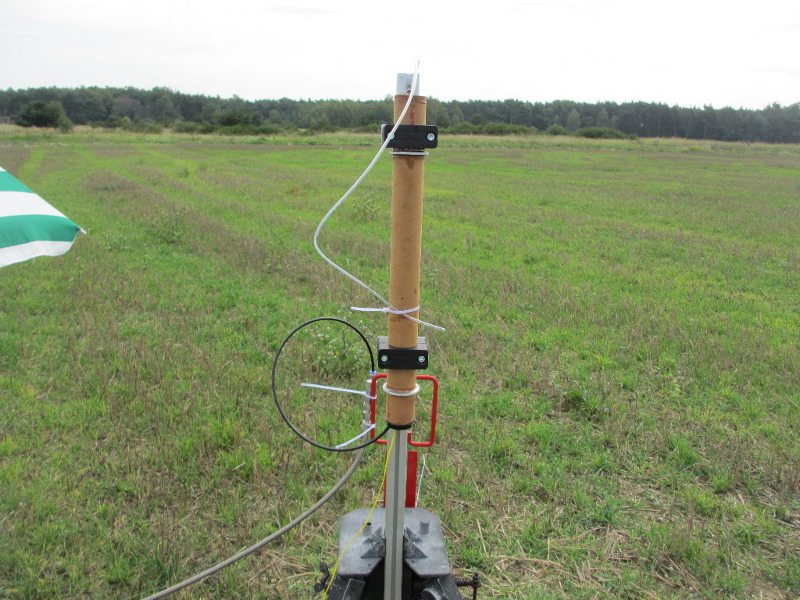

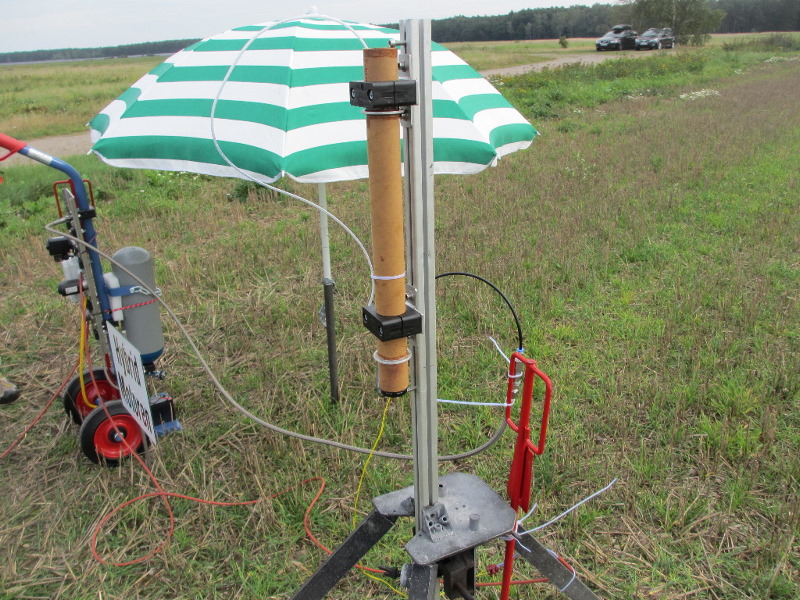

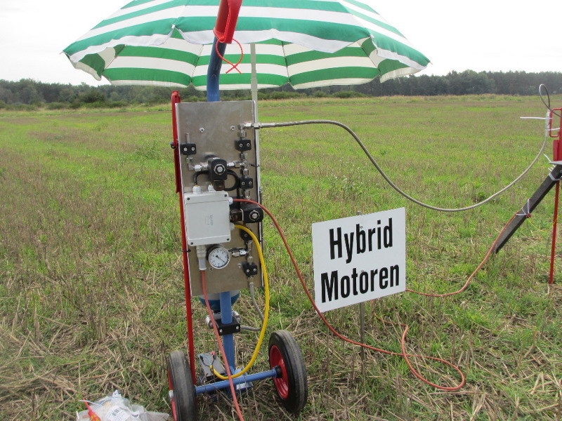

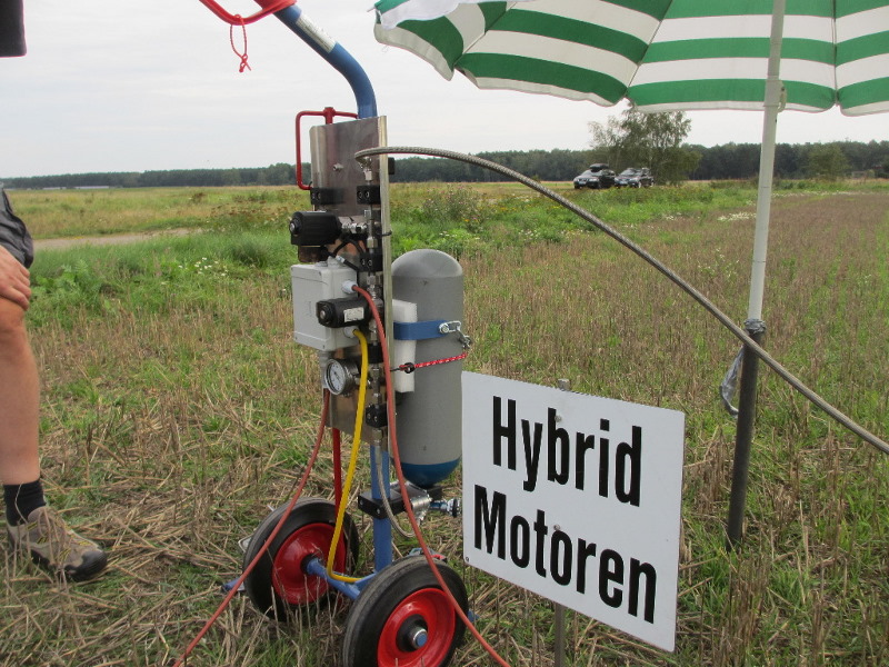

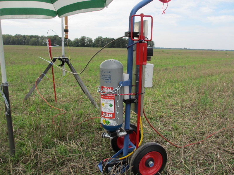

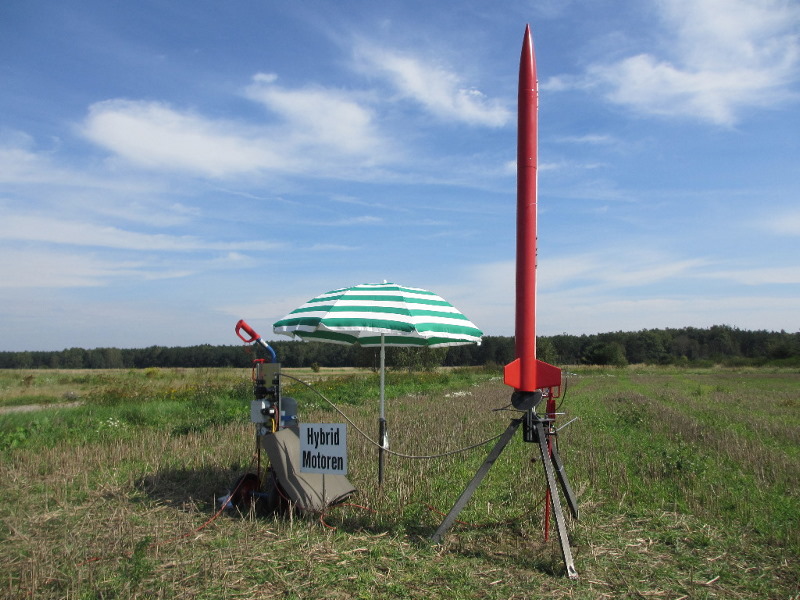

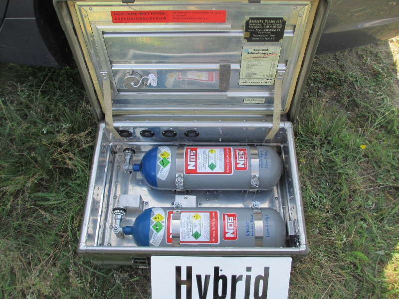

Hier mal mein GSE welches ich zur Zeit im Einsatz habe....
Andreas |

Beitrag 7641827
schick schick
hypertek läuft mit ladelanze, aber ich muss den ladelanze an die gse bekommen ![]() gruß stephan |

Die Hybrid-Motoren in den Raketen oder auf dem Prüfstand, werden dann auf der Rampe per Kabelgebundener Fernbedienung aus 50 Meter Entfernung betankt und gezündet bzw. entleert....
