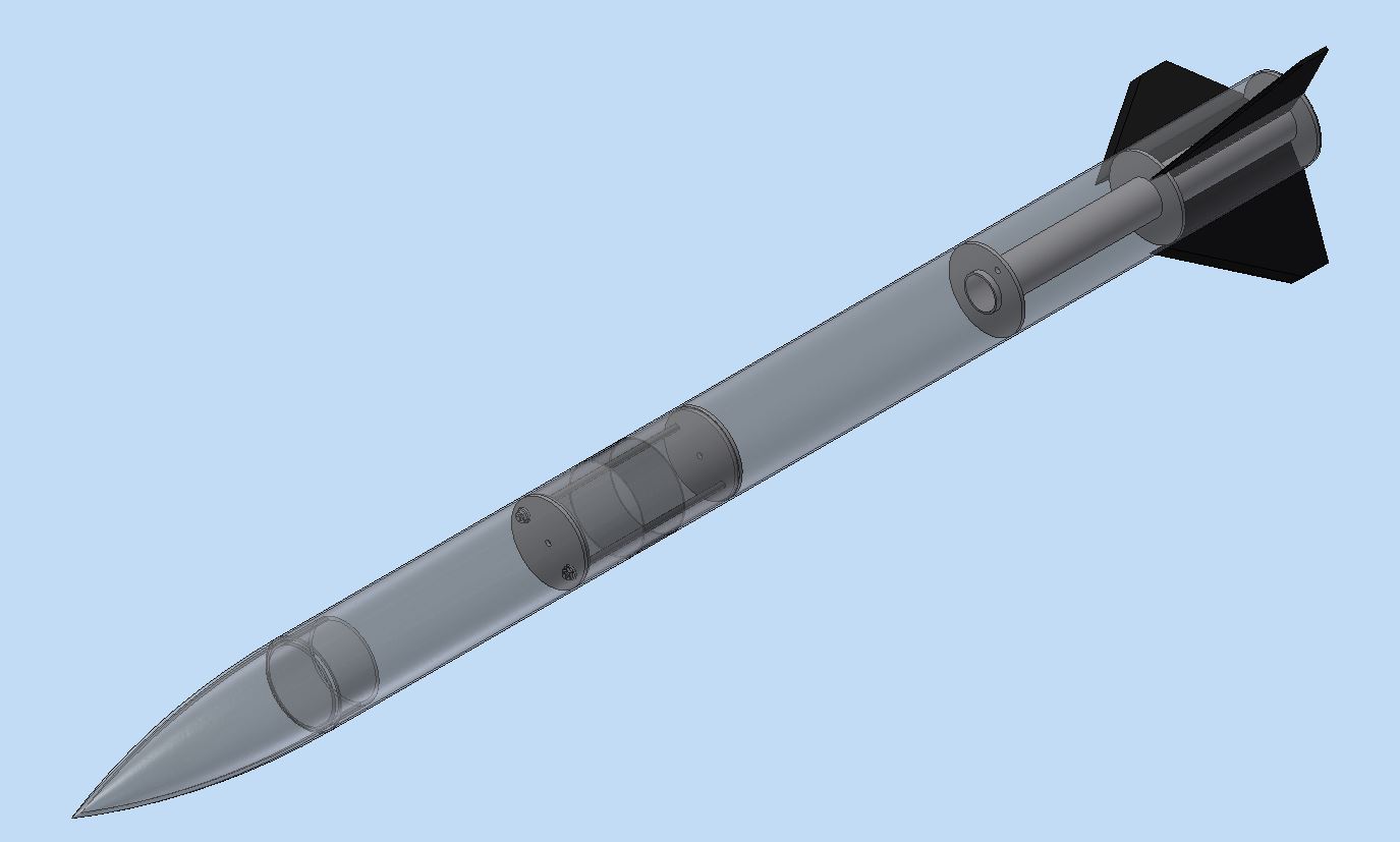

Thomas FD
Raketenbauer Registriert seit: Mai 2023 Wohnort: Fulda Verein: AGM Beiträge: 121 Status: Offline |
Beitrag 7655780
Hier noch der aktuelle Stand im CAD. Wie gesagt, es fehlen noch Details.
Schöne Grüße Thomas |

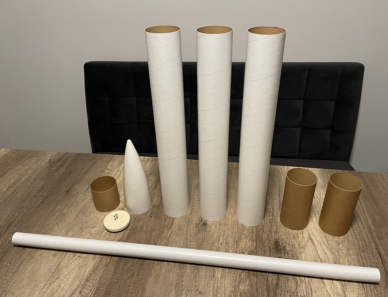

Beitrag 7655840
Guten Abend,
heute ist die erste Lieferung für die Bolt One angekommen. Spitze 75 mm von Raketenmodellbau Klima Körperrohr 75 mm von Raketenmodellbau Klima Coupler für 75 mm Körperrohr von Raketenmodellbau Klima Motorrohr 29 mm von Apogee Components Hierzu habe ich eine Frage. Der Coupler passt nicht auf das Körperrohr. Ich habe alle Seiten ausprobiert und man sieht es eigentlich auch mit dem Auge, dass es nicht passen kann. Ist das so gewollt? Oder muss man den Coupler anpassen bzw. das Körperrohr? Vielen Dank im Voraus. Schöne Grüße Thomas |
SP-Schnüffler Registriert seit: Jan 2008 Wohnort: nahe Gö Verein: Solaris, TRA (L1), AGM Beiträge: 950 Status: Offline |
Beitrag 7655841
Der Kuppler muss IN das Rohr passen. Wenn er das nicht tut, hast du möglicherweise Kuppler für LOC Precision Rohre bei Klima bestellt? Gab es dort zumindest früher auch zu kaufen. Und die LOC Rohre haben einen etwas größeren Durchmesser.
